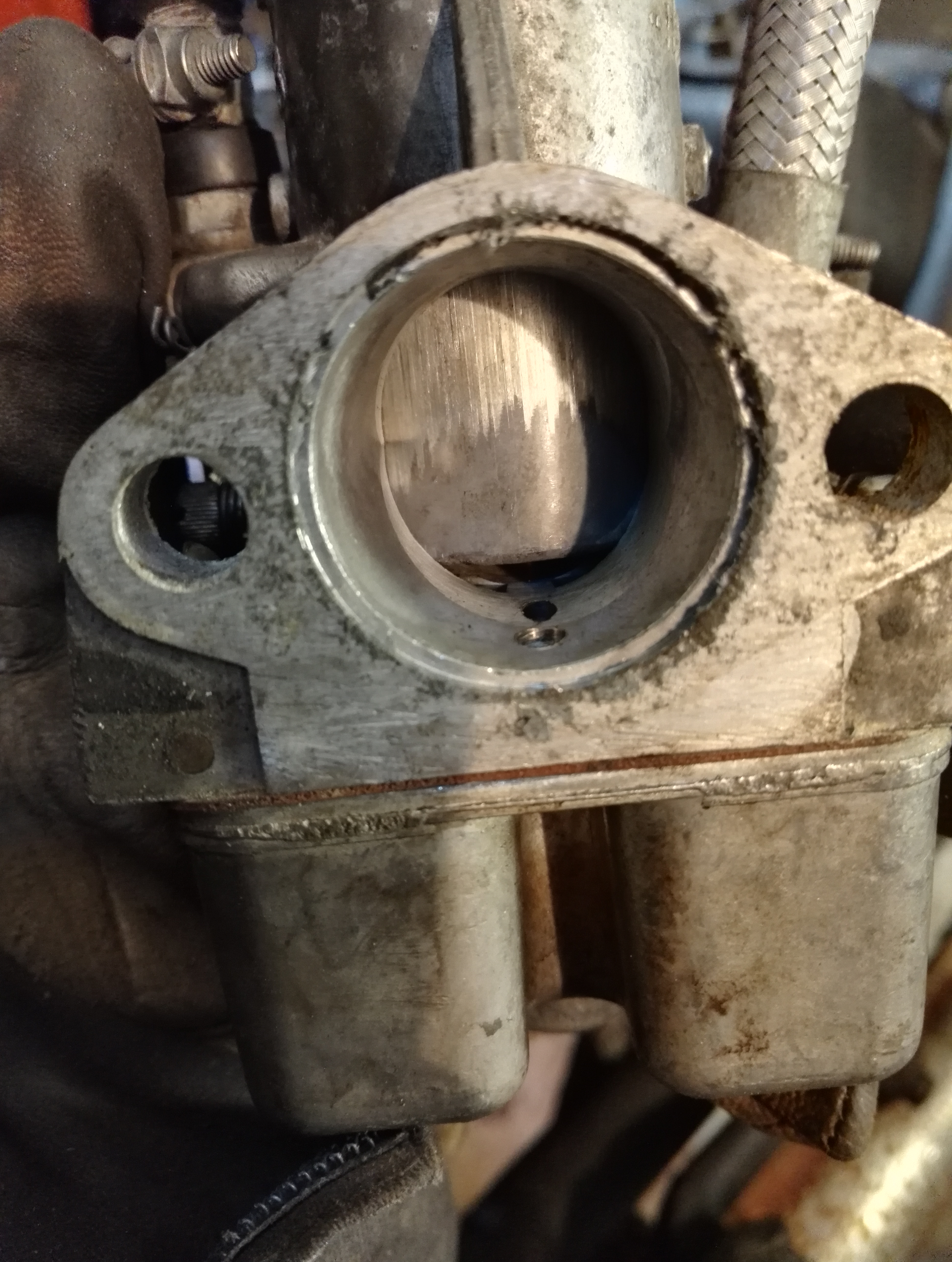

Onko lirpake irronnut?
Ps sillon mulla vuoti yli äyrään
Viestit: 867
Re: K-68 kaasareista???
No eihän siinä ole muuta mahdollisuutta, kun kohokammioin neulaventtiili laskee läpi, eli koho ei sitä
sulje (on väärin paikoillaan) tai neulaventiilille tulevan messinkinen polttoaineputken päästä puuttuu
jokin osa, johon neulaventtiili nousee sulkemaan bensan tulon. (olikohan siinä 0-rengas)
Katteleppa siitä vikaa ja vertaa toiseen pitävään neulaventtiiliin.
Terveisin: Raikku

Asia Korjattu tuossa aiemmin, kiitoksia vinkistä.

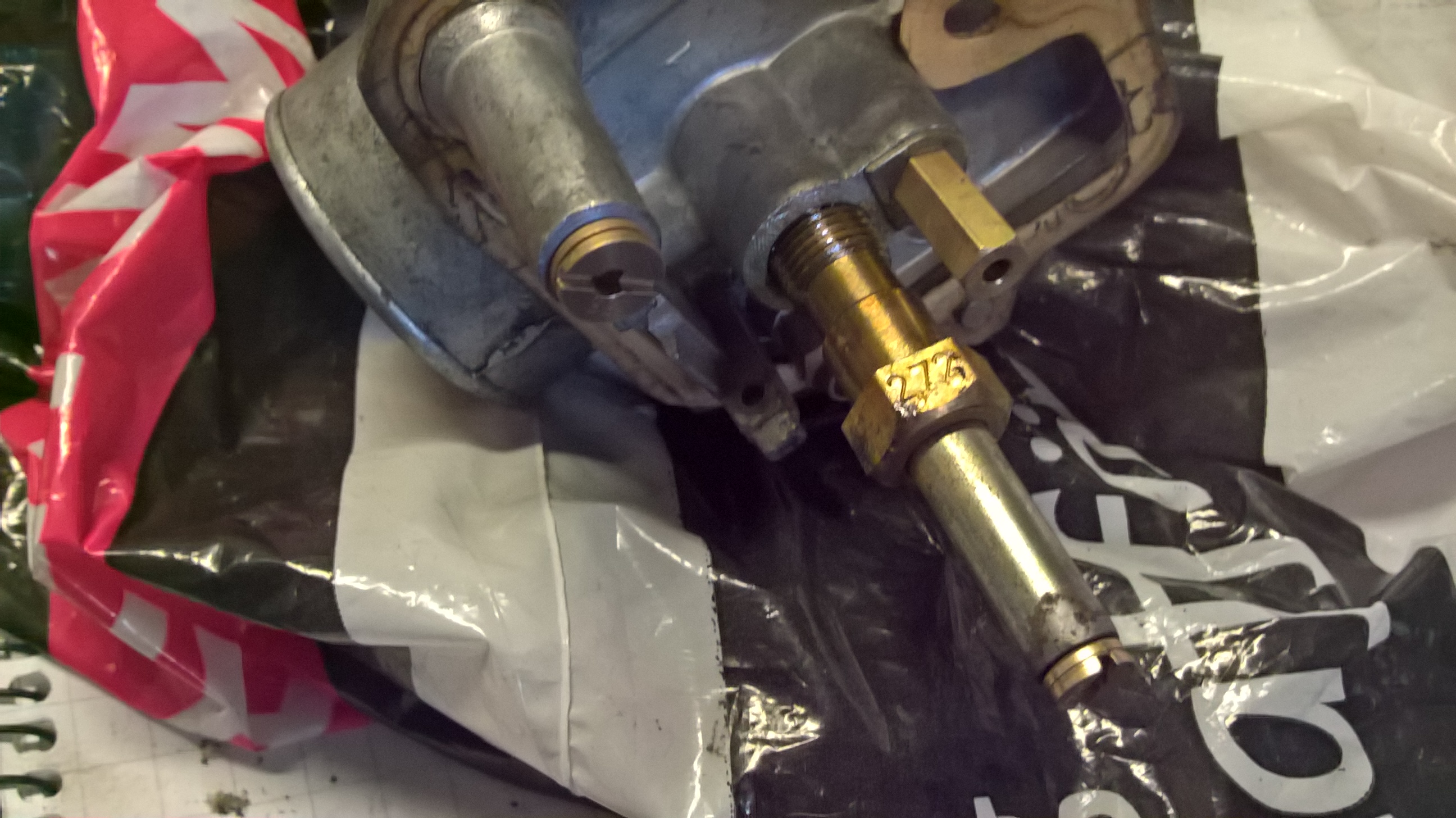

Asia koskee k68,k65j k63. Kuvassa vasemmalla kolme tonnia paikoillaan olleen pekarin k68 neulanputki, suutinputki vai hajotin vai mikä se liene. Kaasaria en oo kertaakaan aiemmin avannu paitsi eilen kun ei käynti oikein pelannu. No onneksi oli korjaussarja mistä sain osan, osassa numero 270 kuten vanhassakin.
Toisena kuvassa puoliksi poikkinainen k65 neula, kolmantena tod.näk. k63 neula, neljäntenä varmuudella k65 neulan putki nro 265 ja sitten on pari putkea numerot 265 ja 278. Toinen varmuudella k63:sta
Nyt kun näitä miljoonalaatikkoremontteja tekee vanhoihin kaasareihin, niin helposti menee vituiksi, kokemusta on. Nuo k63/k65 osat ovat silmämääräisesti samannäköisiä ja jos osat sotkee niin ketuille menee. Esim k63 neula on sopiva putkeen nro 278 mutta liian tiukka numeroon 265.
Suuttimista ym. oon nähny taulukoita pilvin pimein mutta en oo näistä taulikoita nähny. Asian oon opetellu kantapään kautta. Löytyskö niistä mitään taulukoita, kait asialla jotain merkitystä on kun niihin on numeroita stanssailtu.
Itelle ihan paskan hailee löytyy tai ei, nyt kun tuon homman tietää mutta jollekkin niistä vois olla hyötyä.
Viestit: 8710
Näin se menee...
K-63 = 2,78
K-65 = 2,65
K-68 = 2,67

Samaa arvelin itekkin, että se on tyyppikohtainen numerointi. Mutta tuo k68 ihmetyttää, taulukko antaa 2,67 ja putkessa on 2,70. No muutama satku sinne tänne, aivan sama??? Välyshän siinä neulassa ja putkessa on jotain 15 satkua.
Ite vaan opin tuon homman pari kolme vuotta sitten kun tappelin yhden illan Uralin kanssa. Oli vanhoja kaasarin reuhkoja, mikä saatu mistäkin ja kuka lie kasaillu. Itekkin niitä sepittelin ja vaihtelin osia. Ei se perkele vään käy jos k63:n neula on tungettu k65e:n putkeen. Eli se niistä miljoonalaatikkoremonteista, tarkkana pitää olla.
No onhan tuo taulukko ollu monesti täällä, ei vaan ole tullu kiinnitettyä asiaan huomiota. Onhan asiasta varmasti lätisty vuosien saatossa, ei oo vaa sattunu juttu silmään.

metsuri Torkkelista kirjoitti:Samaa arvelin itekkin, että se on tyyppikohtainen numerointi. Mutta tuo k68 ihmetyttää, taulukko antaa 2,67 ja putkessa on 2,70. No muutama satku sinne tänne, aivan sama??? Välyshän siinä neulassa ja putkessa on jotain 15 satkua.
K-68 Y on kuuspätkälle ja K-68 T on seiskapätkälle...
Katos joo. Laipparungossa on eri poraus pinnapulteille, eli yhdet 68T kaasarit on kerran tullu vastaan.

Eli oisko se 2,70 sitte se k68 T? Ihan mielenkiinnosta mittailin noita neuloja k68y ja k68t. En tiedä onko kuvittelua vai kulumaa mutta helvetin monen mittauksen jälkeen tulin siihen tulokseen, että y:n neula on muutaman satkun ohuempi??? Jos oletuksena pidetään, että kun luisti on pohjassa niin neulan ja putken välys on jotain 15 satkua. Nyt jos nää y:n ja t:n putket ja neulat sotkee sopivasti, niin se välys olisi minimissään jotain 12 satkua ja maksimissaan 18 satkua. Varmaan vois olla vaikutusta alakierroksilla ja vaatis vähän säätöhommia. Kertokaa nyt kokeneemmat miten homma on??
Ei noissa neuloissa oo mitään merkintöjä. Ainut vaan että tuo t:n neula on jotain messinkiä.
Joo Kalkkuna oli tuolla jotain välissä kirjoitellu. Itellä nyt HULLUN TUURILLA kahdessa moottorissa mallia T, ja oikeaoppisesti ne on myös seiskapätkissä. Ne laippojen reiät on helpointa holkittaa 10*1 putkella, niin istuu kohilleen.

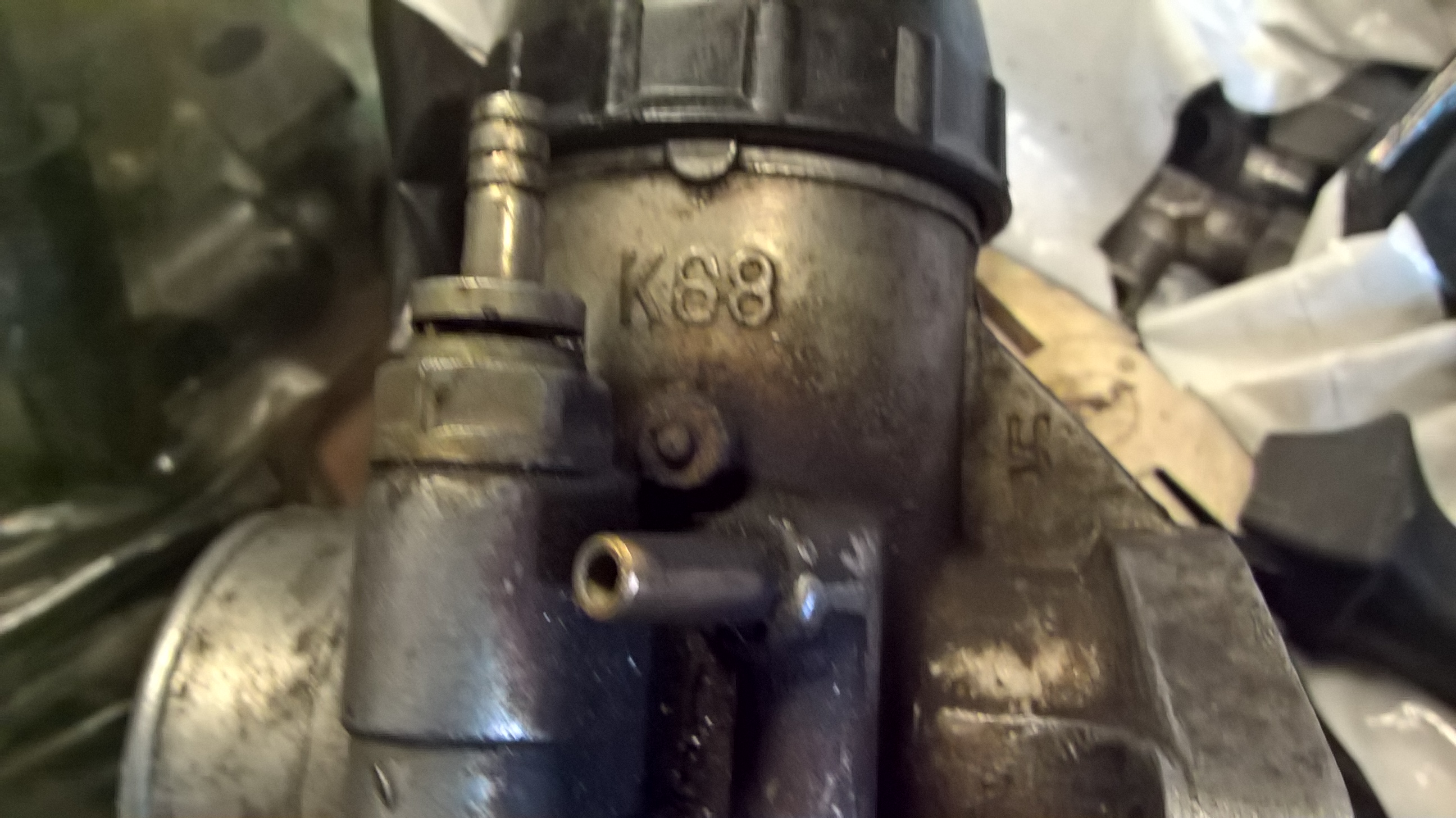

Nääkin on K-68, mutta mikä lie malliset...
Ps oli unohtunut laittaa tekijän nimi ja maa kuka lie valmistanut

Se on tuo K 68 niin yliveto kaasari, että sitä kopioidaan ties missä. Kyllä noista tuon merkin sai selville oikeessa päivän valossa. Neulaventtiilitkin ihan oikeella kumikartiolla. Liekkö kiinalaisia???
Muuten joskus kun aukaisin yhden T-mallin kaasarin niin siinä oli neulaventtiili kumikartiolla. Oliko alkuperäinen vai jälkiasennus, en tiedä
