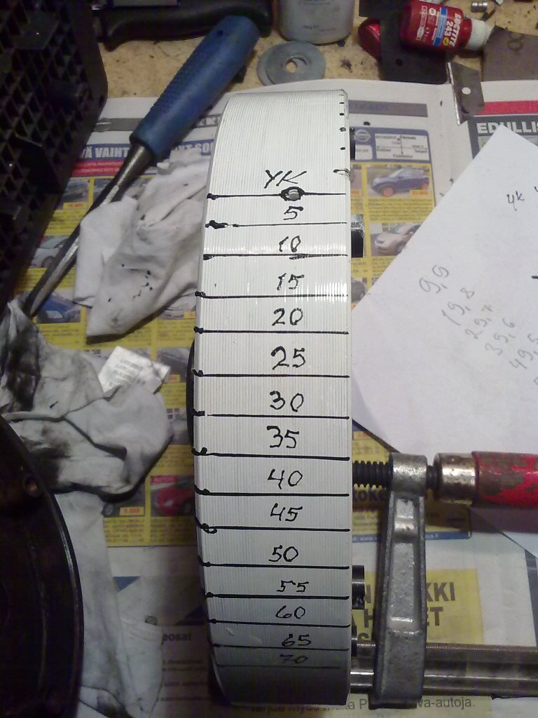

Viimeeksi kun oli kone levällään niin maalasin vauhtilimppuun asteluvut 5:n asteen jaolla. Kyllästyin niiden nuolien metsästämiseen. ;-)
Lisäksi porasin YKK:n kohdalle reiän. Siten pystyn lukitsemaan kampiakselin siihen asentoon esim. naulalla. Kohtuuden vuoksi porasin myös AKK:n kohdalle reiän, ettei tarkasti tasapainoitettu kone ala ravistamaan... :lol:
Limpun asteikko.jpg (127.66 KiB) Katsottu 2578 kertaa
