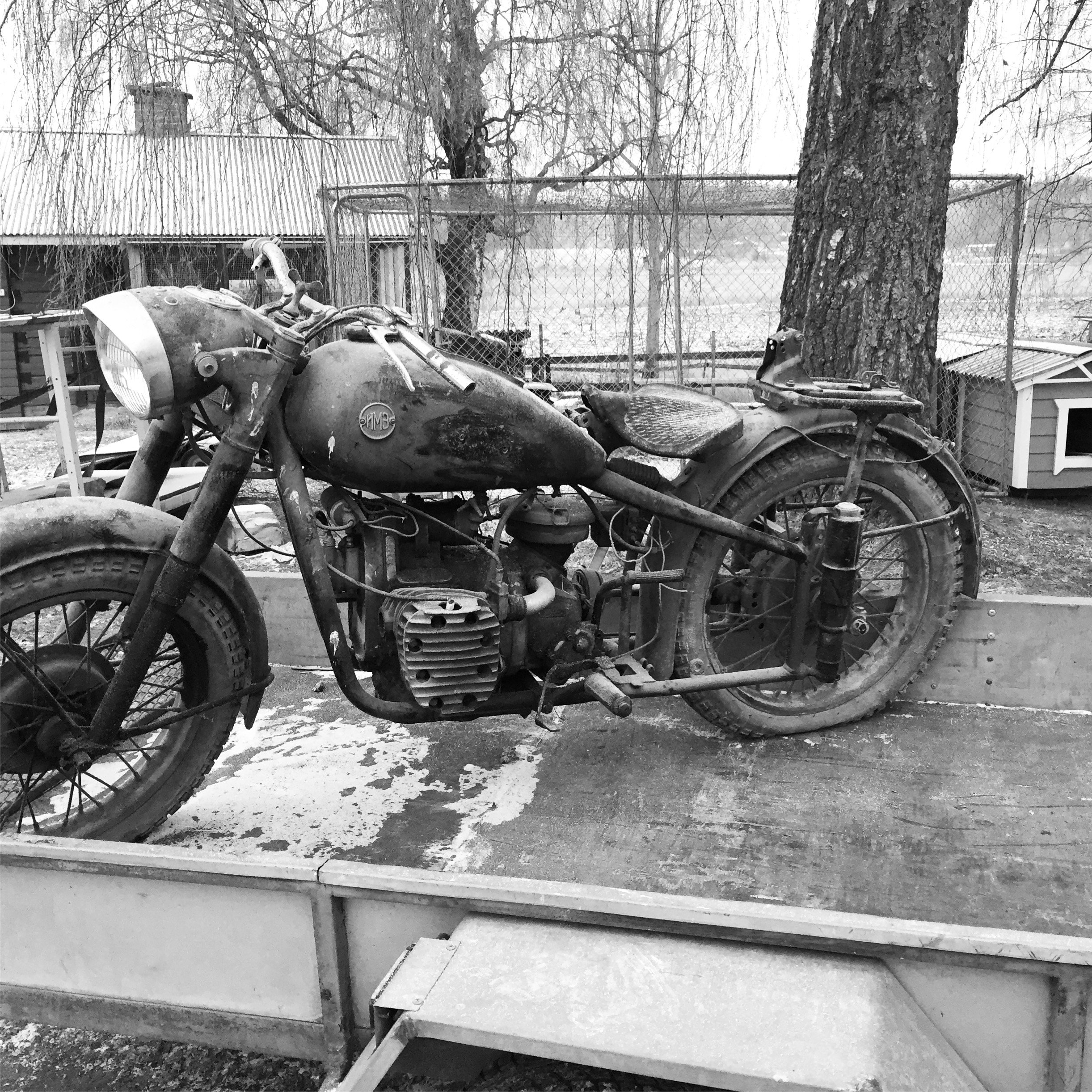

Purin -58vm m61 uralin etupäätä ja aika pahalta näyttääpi, toinen tolppa oli täynnä ruostemujua ja jousikaan ei putkesta tullut ulos.
Tunnistaako kukaan että onko kyseinen tolppa pyörään kuuluva ja jos on niin käykö m72 nippelit ja mahtaako tuota ulkoputkea alapäähän saada mistään?
Lisäkysymys että käykö m72,ural tms sisäputket ristiin? Ei ollut tönäriä tallilla niin en alkanut mittailemaan.

Enpä ole tuota yhdistelmää ennen nähnyt. Alalokari ja etuakselin siirros pumpun keskilinjalta , vaikuttaa harvinaiselta.
Historian tietäjiä kehiin nyt !!!

hyvonenh kirjoitti: 07.01.2019 20:49 Enpä ole tuota yhdistelmää ennen nähnyt. Alalokari ja etuakselin siirros pumpun keskilinjalta , vaikuttaa harvinaiselta.
Näyttää m72 mutta runkonumeron perusteella taitaa m61 "urre" olla, imz logokin oikein tankissa. Toki osia hieman vaihtunut matkan varrella mutta eiköhän tästä soiva saada. Pitää vähän huoltoa tehdä, mielellään niin että mahdollisimman alkuperäisenä säilyisi. Moottori menee joskus vaihtoon kunhan saan sellaisen rakenneltua.

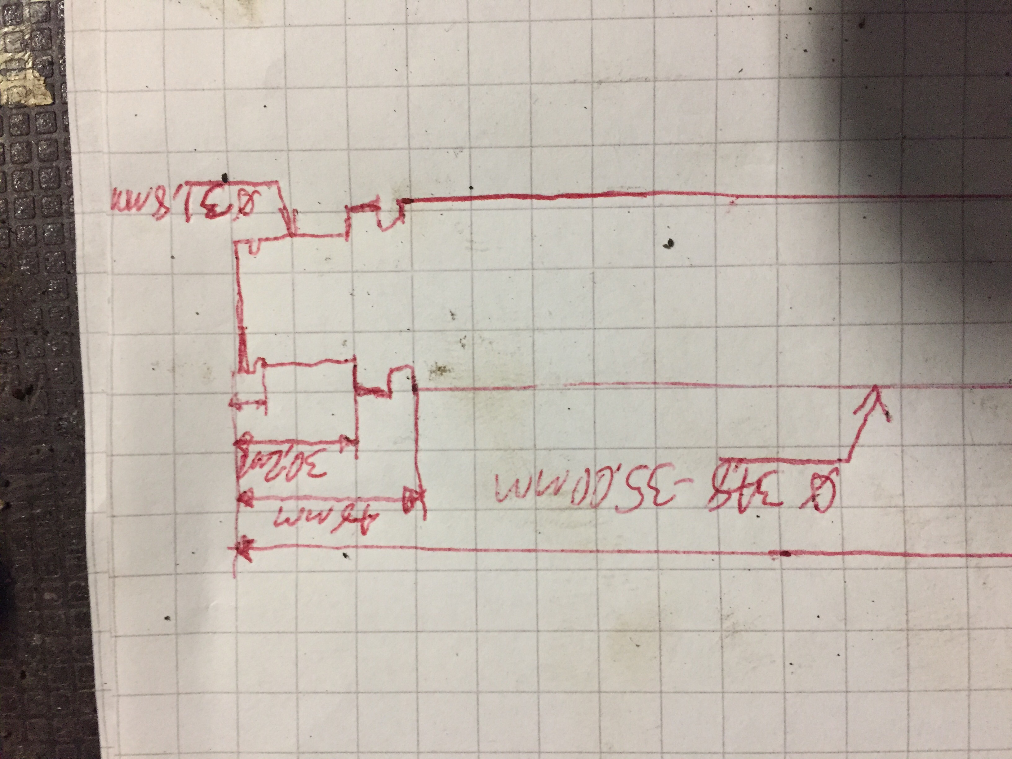

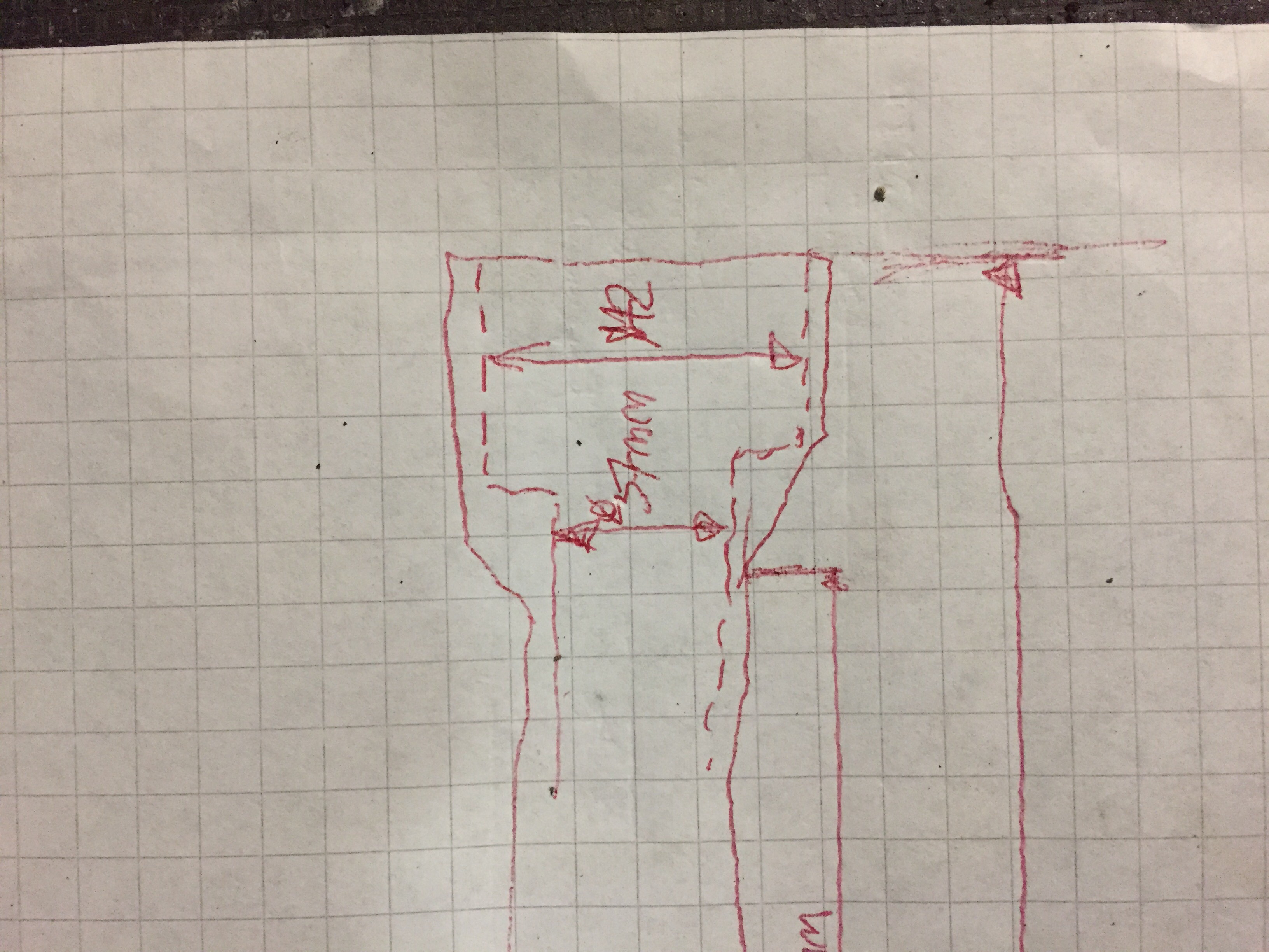

Hmm, ei tässä auta muu kuin ottaa mitta käteen ja mittailla osat, jos saisi edes joitain osia marmoritiskiltä kuten nuo sisäputket ja liukuholkit.
tuo nr. 18 osa kyllä on paha kun aika syöpynyt on ja putkittaminen ei taida onnistua materiaalinvahvuuden puolesta. Pyöri eilen päässä idea että jos jossain toisessa laitteessa olisi mitoiltaan lähelle oleva putkiosa niin hommaisi noi alaputket ja sorvissa sitten pyöräyttelisi sen verran että saisi putkiosan vaihettua. Tulee vaan hintaa sitten keulalle mutta olis ainakin alkuperäistä vastaava.
Mutta ei auta mennä asioiden edelle vaan täytyy nyt rauhassa katella ja postailen tänne mitat niin josko saisi sitten sopivat nippelit valmiina ja menisi vaikka alaosan sisäosan sorvauksella.
Uralinmalmi
Viestit: 20
Liittynyt: 15.12.2018 19:53
Re: ural M61 etupumput?
Viesti Kirjoittaja Uralinmalmi »
Täss olis kuvat alla mittoineen, ei parempaan pysty täällä tallilla. Jos jollain ideoita tai tietoa mistä käy osat niin mielellään otan tiedon vastaan.

M61 yläputken halkaisija on ylhäällä 36mm ja t-kappaleiden alapuolella 35mm. Ainakin jos on malliltaan sellainen jossa ei ole siirretty etuakselin kiinnitystä eteenpäin.

Tuli mittausvirhe ylä ja alaholkin kanssa kun ovat putkien kesken erilaisia tai sitten kulunut? yläholkissa toisessa 36mm sisämitta ja toisessa 35, alaholkissa ulkohalkaisijan eroa 0,5mm, liekko kulumaa. Sisäputkien halkaisija oli 35mm myös ylhäältä.
Kaksi iltaa nyt googlaillu ja aika heikolta näyttää osien saatavuus noille tolpille, allegrossa on kyllä tuohon m61 uudempaan keulaan noita ulkoputkia mutta sisäputkien saatavuus 0 ja onko sitten saman pituiset nuo eri variaatiot kun en löytänyt piirrustuksia.
Varmaan nuo uudemmankin uralin putket menis mutta pituus pitäs saada tietää, niistä vois sopivia holkkeja teettämällä saada käypäset. Täytyy vielä nuo ulkoputket miettiä jos saisi sisäsorvauksella ja vähän isommalla holkilla toimivan paketin. Riskinä vaan on tuo materiaalin paksuus ja kuinka paljon joutuu nappaamaan pois kun ei ole mittatyökalua sisähalkaisijan mittaamiseen syvemmältä, tönäri ei riitä kuin juuri ja juuri tuohon yläosaan josta pääsi sisämitan mittaamaan.
Se työläin vaihtoehtokin mietitty: eli sorvaa korvat irti vanhoista putkista ja ainesputkesta uudet ulkoputket, hitsuuta ja paketti kasaan. Laakeripronssista yläholkki ja alaholkki, yläpään muut osat joutunee sorvaamaan jotta palikat käy, sisäputket jotka käypäset olis joko hd, bmw gs800 tai cb750 putket.

Kun katselin tiota Uralmalmin linkittämää nettimoton kuvaa, muistui mieleeni, että 50 luvulla Uralin tehdas valmisti pienen erän soolopyörää kansiventtiilimoottorilla. Mottorin tilavuus oli 500 cc, polttoainetankki pienempi (kapeampi) kuin M72:ssa. Malli oli muistaakseni m51. Etuhaarukka oli kuvan mukainen.
M-52
Ps kuvat polakkien sivustolta
Viestit: 8372
Onkohan vain nopean museoinnin takia vai ihan oikeesti, nuo navat kyllä näyttää ihan K:n /nepparin navoilta....
