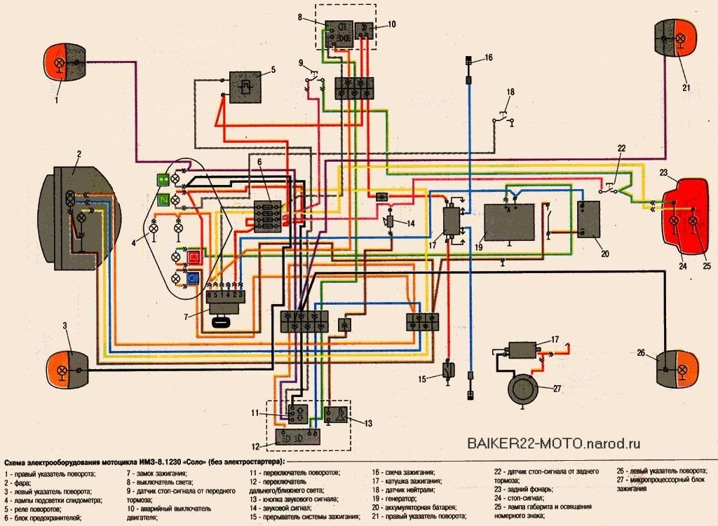

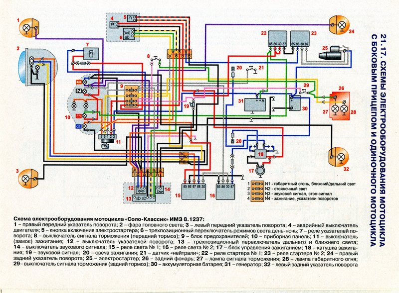

Joku kaipaili Jyväskylän romppeissa Uralin perus sähkökaaviota...
ИМЗ-8.1230 Урал схема
Ural 1990.jpg (149.79 KiB) Katsottu 4039 kertaa
Lataa PDF:
kytkentäkaavio ural vanha.pdf
ИМЗ-8.1230
(3.66 MiB) Tiedosto ladattu 146 kertaa
Ps tuossa alemmassa on myös ykkös sarjan kärjetön kuvattuna
