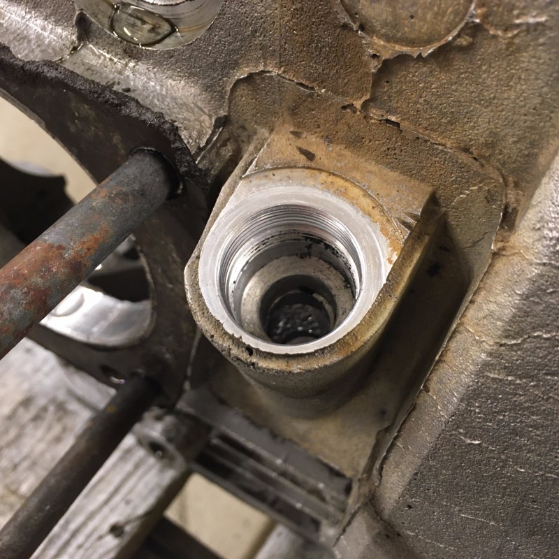

Mistähän mahtaisi löytyä edullisia helicoileja, tms. millä saisi korjattua lohkosta öljytikun kierteet ? Mittatikussa taitaa olla M23x1.5 kierre.
Nyt on lohkon kupeessa yli 23mm leveä reikä joten mittatikku ei tuossa pysy.

Taitaa olla helpompi tehdä uusi tikku sopivalla kierteellä kun korjata tuo lohkon kierre. jos se lohkon kierre olisi vaan kohtuu hyvä niin sitten vaan sur sur uusi komia oilitikin klunssi sopivallla (löysähkö hyvä) kierteellä.

Ei oo pakko mut ois kivempi ;) Painettava versio on mulla plan B jos tuota ei nätisti saa korjattua.

Oisko se tikun propun kierre kuitenkin M24 x 1,5
tuntuisi hieman oudolta jos se olisi M23 x 1,5
....oikaiskoon gurut, jos olen tahtomattani mahdollisen valetiedon levittäjä !
Mittasin ton mitan omasta ikuisuusprojektista.
Jos esim. tuon "self -cutting" M24 x 1,5 "helicoilin" istuttaisi siihen , niin tartteis varmaan täytehitsata lisää alumiiniumia,
kun se saattaa vaatia halkaisijaltaan vähintään 30 mm ? ainetta, mihin se "helicoil-insertti" laitetaan.
http://nfgab.se/en/fasteners/4_nuts/423 ... -type-302/
https://www.masino.fi/wp-content/upload ... Repair.pdf
Mitähän siitä seuraisi, jos vaan tapilla hiplaisi siihen uuden M25 x 1,5 tahi M26 x 1,5 kierteen
ja koneistuttaisi alkuperäisen näköisen, mutta ko. kierteelle sopivan tikkupropun ?

Olen joskus joutunut tekee uuden "kierresormuksen" (muistaakseni messingistä), jonka sitten rymppäsin sormustimen sisämittaan rymppi sopivaksi sorvattuun tikun vääntimeen. Tuo kierresovitus tikku/lohkoon saa olla vähemmän jämpti..muuten se juttuu kumminkin kiinni.

Tikun nupin kierre on tasan 23mm ja 1.5
Ja reikä on nyt ilman kierteitä ja 23.06mm
Materiaalia tuossa ei ympärillä ole liikoja joten täytyy varmaan kairata tuohon M24 tai M25 kierre ja tehdä uusi nuppi tikkuun.

Tuossa tuumailin, että mahtaiskohan löytyä joku sopiva sisäke mikä natsaisi lähelle tuota lohkossa nyt olevaa 23.06 reikää. Tuohon mittarikkuunhan voisi vääntää pienemmänkin kierteen...

Kun vaan tiedät mikä kierre siellä lohkossa nyt on, niin sitten voi tehdä ihan mitä huvittaa ...olisko M 24x 1.5 esim.?? jos sulla on kierretulkki niin tulkitse se nousu ja sisä mitta sulla jo onkin, niin siitä saa sen millainen sinne pitää tehdä. Luulisi että se on jollain vakio tapilla tehty, vaikka jotain lämpömittaria varten. tms.

Joku tällainen https://www.biltema.fi/rakentaminen/lvi ... 2000035089 holkki tuohon olis varmaan paras ratkaisu. Mutta mitenkähän nämä putkimitat taas menee, lohkossa kun on 23,06mm kokoinen reikä, niin mikä näistä tuumakokoisista putkimitoista tuohon osuisi lähimmäksi ?
EDIT: 7/8-9 UNC helicoil taitaisi mennä 23mm reikään... järki lähtee näitä mittoja tulkitessa :lol:
Re: Öljytikun kierteiden korjaus lohkosta ?
Ota lohko mukaan putkiliikkeeseen ja testaile minkäkokoinen putkiliitin tuohon uppoaa hyvällä säkällä on sisäkierteetkin liittimessä

Mittasin yhden summa hutikassa otetun mittatikun...siinä on M24x1.5 kierre. Kierre on hieman kartiokas eli pitää mitata se suurin halkasija ,joka on lähemmäs tyveä. tikun kierre ei saa olla tiukka tai muuten se on "siellä ja pysyy". Löytyy myös kierretappi M24x1.5 lainaan jos tarvii.ohessa kuvat tikusta ja takusta(tapista) :mrgreen:

Mittasin uutelleen K750B:n eli sotaväen lohkon ja propun kierteen ,
kun alkoi nuo mittaerot kiinnostaan
Minulla näyttää Vogelin digimitta reiälle 22.35 mm
ja öljypropun kierre 23.70 mm
eli kierre on ilmeisesti M24 x 1.5
kun vertaa alla olevaan kierretaulukkoon
https://www.fullerfasteners.com/tech/re ... rill-size/
Jos sen propun täytehitsais ja sorvuuttaisi hieman ylikokoon
kun kerta kierteet on vaan kulahtaneet
Mutta, kuten Matti totesi, sitten saattaapi "tee-se-itse M24 ylikokoproppu" jähmiä lämpimänä kierteen pohjasta kiinni,
jos välykset on liian tiukat,
Itse ehkä tapittaisin ja sorvuuttaisin M25 x 1.5 päivityksen...ilmeisesti kierteen nousu täsmäisi kohtuu hyvin vanhaan kierteeseen lohkossa

Kaivelin romulootasta lisää tikkuja ja nämähän ovat kaikki eri kokoisia :lol: Kierre on kyllä mun mielestä näissä kaikissa ihan suora eli ei kartio ollenkaan.
Nuo kaksi leveämpää nappaa jo ihan kivasti lohkon olemattomiin kierteisiin kiinni. Eli taidan pyöräyttää lohkossa vain M24x1.5 kierretappia ja sitten kovaa ajoa. Varasuunnitelmaksi jätetään se 3/4" BSP kierre mihin voi hätätilanteessa vaikka pyöräyttää pelkän tulpan ilman tikkua.
