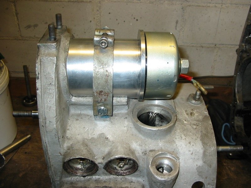

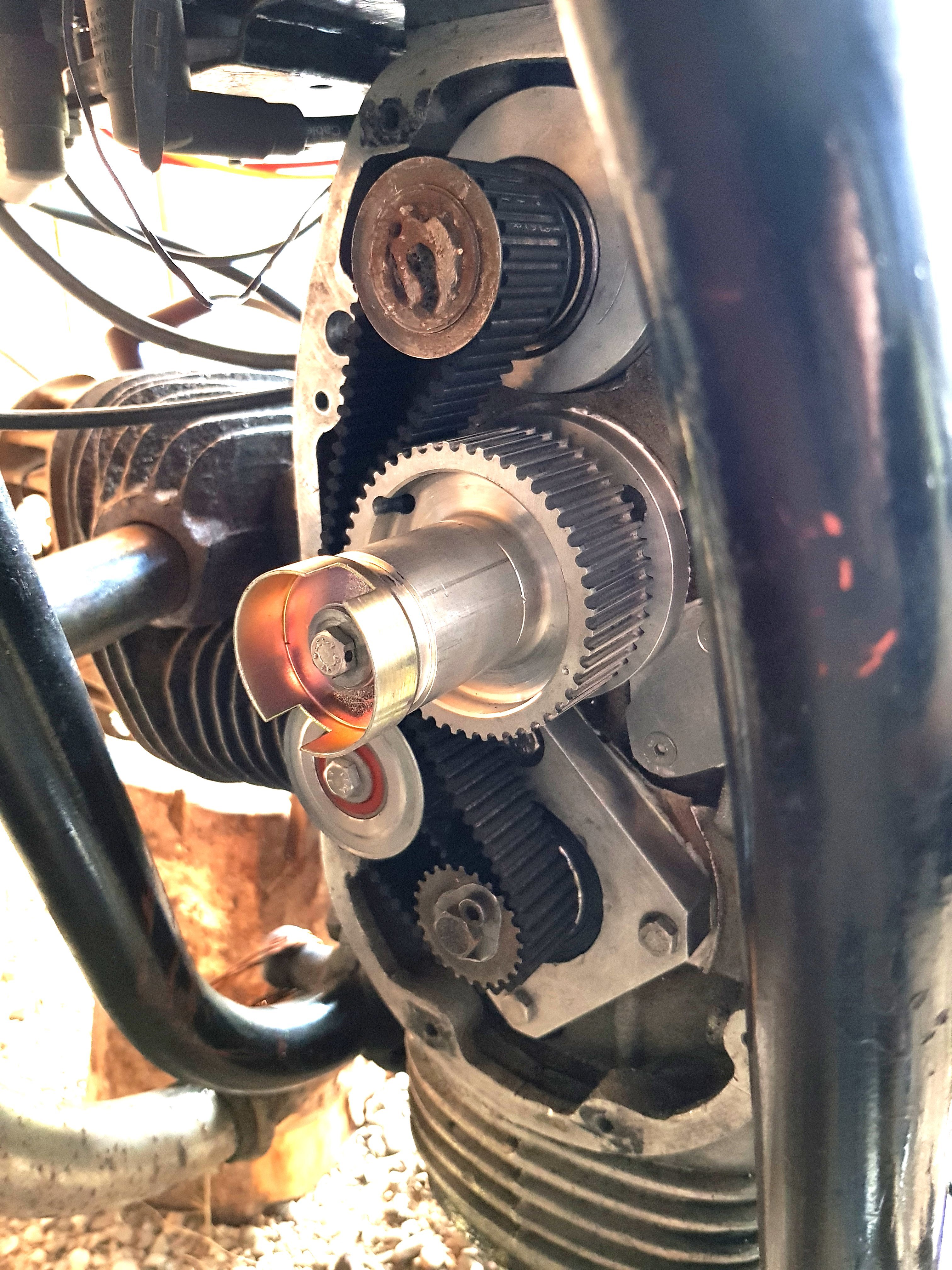

Kyllä ne suoravetoiset nipponit taitaa melkein kaikki olla hajonneet..ei se sillä ratasrakenteella ja ilman jousto-osaa vaan ole luotu kestämään.
Suoravetoisen kestomagneettilaturin ongelma nokka-akselissa on se "vaihesiirron" saama välysten takominen, joka ei niin isoilla kierroksilla häiritse ,tai jos on suoraan kampiakselilla, mutta nokalta tyhjäkäynnillä on takominen kiusallista. ohessa kuva täällä tehdystä sellaisesta. Mutta hihnavedolla kestomagneetti kyllä toimii eikä kolaa , kuva em. laturista vw mopon koneessa, silla ajettiin paljon ja joessakin...ja toimii edelleen.
