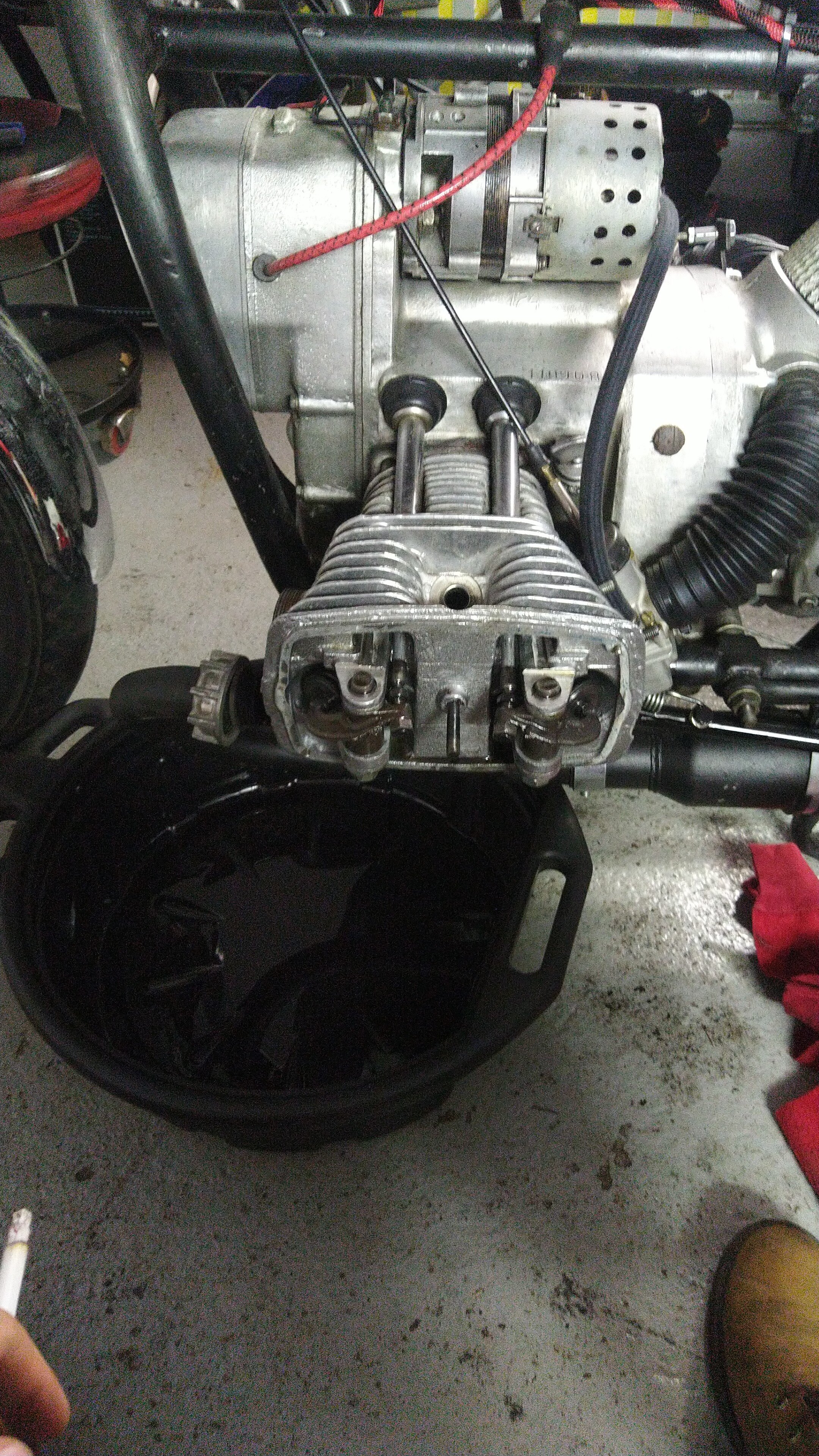

-60 K-750 pitäisi päivittää kaasarit. K68 pekarit ja kääntölaipat löytyy. Kääntölaipat ei mahdu, ilmeisesti sylinterinrivoista pitää pikkuisen pyyhkäistä pois? Sekä vaihtaa kaasareista lähtevien metallisten jäähdytysputkien tilalle jotkin joustavampaa materiaalia olevat kun noissa mitta ja halkaisija on väärä? Tarvitseeko muuta tehdä? Jos tarvitsee niin ostopaikoista Lahdessa otetaan vinkkejä vastaan.

Kun leikin K65 kaasareilla niin tein 10mm paksuisesta bakeliitista korotuslaipat sylinterin ja kääntölaipan väliin. Ei tarvinnut vuolla sylintereistä mitään pois. Kaasarit siirtyvät taaemmaksi, mutta sillä ei ole väliä jos käyttää vaikkapa kumiputkea ilmansuodattimen ja kaasarin välillä. Sekin etu, että kaasarit ovat kuumenemiselta paremmin suojassa.
