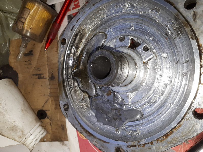

Ei ollut "rupeksi" pitänyt - suurta tihkumista.
Kannattaako noilla rattailla harjoitella perähuoltoa? Sen verran tuota kokeilin ajossa, että tämä harvaperä tuntui sujuvammalta kuin miliisi, joka nyt on alla.

Kuvien perusteella kyllä noilla harjotella voi.

0,3 (d) mm syvä ura tiivistepinnassa. Vieläkö tuo tiivistyy?

Tuohan oli nepparin perä? siihen kannattaa nyt kumminkin laittaa normi kauppalaadun akselitiiviste (stefa) yleensä nepparin perään menee suoraan ulko Dia. 58 mm stefa. Mutta joskus vaatii 59 stefan ja sellaista ei saa kun Ural varaosana (jos enää sellaisenakaan). Silloin jos tarvii yli 58 stefan niin rempan yhteydessä suurennnetaan(sorvataan) se potero dia. 60mm stefalle ,sellaisia taas löytyy "kaupasta" sellaista alkuperäisen tapaista lierihattustefaa ei kyllä oikein kannata sinne enää laittaa. Nyt voi mitata osuuko kauppalaadun stefan huuli tuohon "koloon" vai meneekö ohi.

Tuo ura on tosi alhaalla, ei tiivistepinnassa. On ilmeisesti tullut lierihatun hikinauhasta - jousi oli kaulalla irrallaan.
58 mm ulkokehä stefalle, eli stefa on 45x58x8-10?

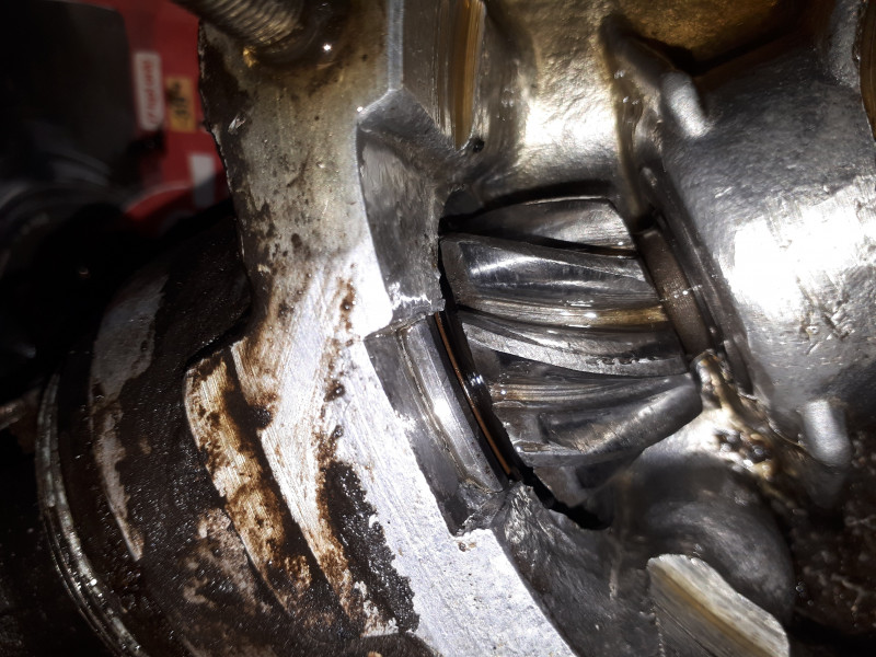

Onkos lautaspyörän ja vetoakselin ruuvin päille tilaa 1 vai 0,1 mm? Kokeilin, niin ei ensimmäinen juuri lautaspyörän pinnasta noussut yli. Ei suotta rupeaisi päitä lyhentämään.

Kyllä se pitäis vielä millin kärsii tulla ruuvinpää ulos...ne nirhaa kiinni siihen kuoren alumiini holviin (jonka sisällä on pienenvetopyörän neulalakeri) jos ovat liian pitkiä. Niitä voi vielä asennettunakin sopivalla ohuella nauhakoneella lyhentää (esim. raspiroope) jos on jäänyt liian pitkiksi päät.

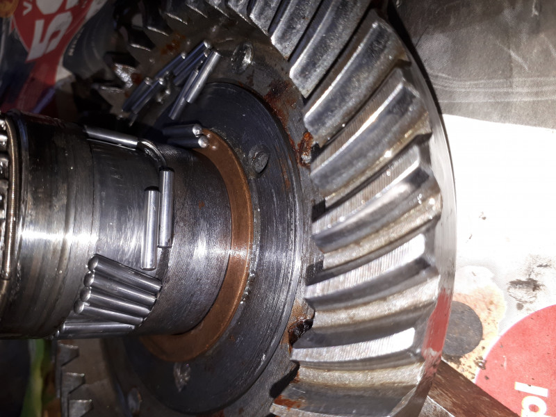

Tässä mennään. Kosketuskuvion tarkastelu vaatii opettelua ja säätö vielä harjoittelua. Vedin erkkapannan neulalaakeri tilalle. Tuntuisi toimivan hyvin.
