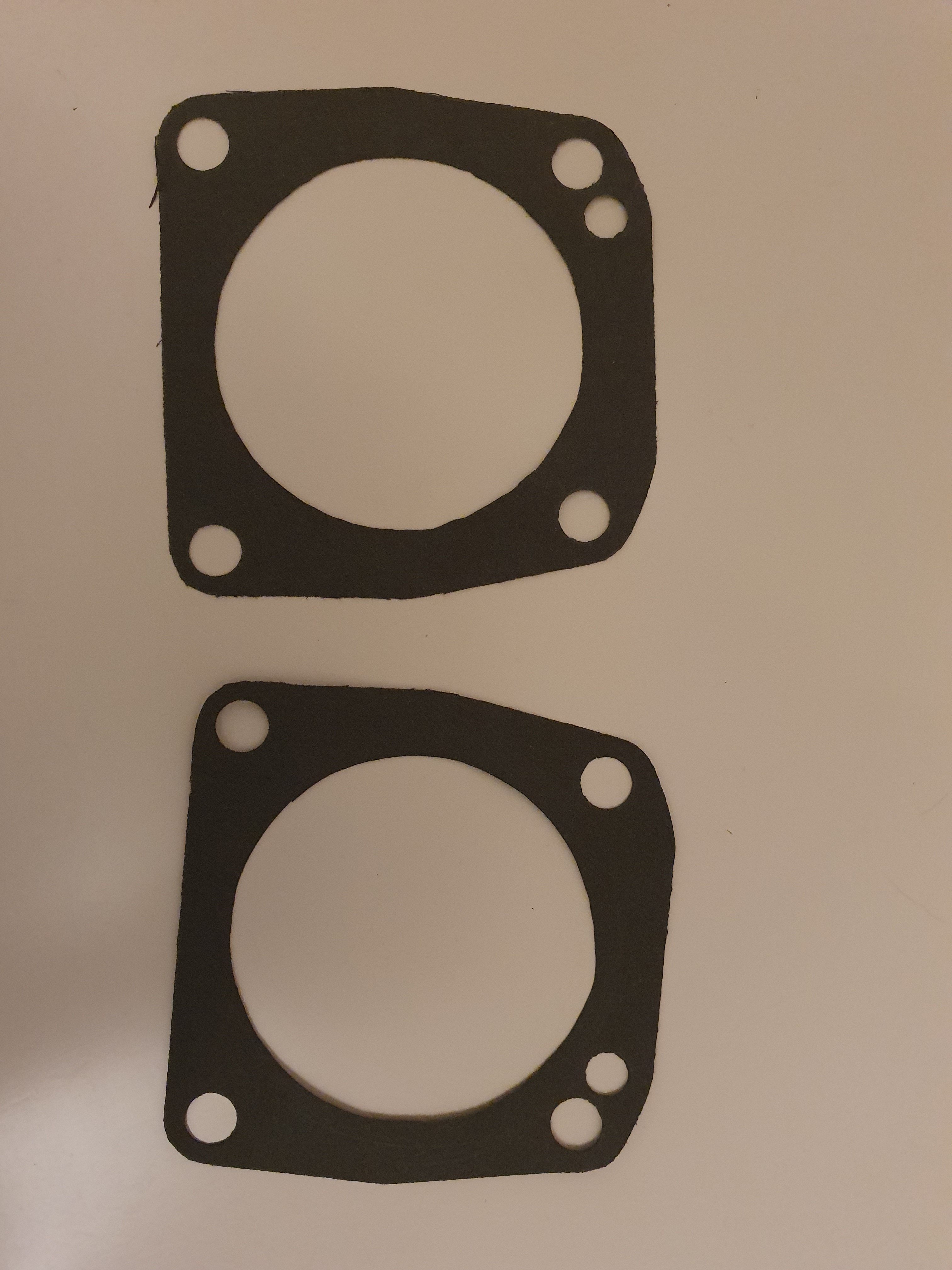

K750 paperitiivisteistä löysin juttua, mutta mites nuo Dneprin MT10 sylinterien alapään tiivisteet?
Huomasin moottoria kasatessa, että eihän mulla minkään tiivistesatsin mukana noita tullutkaan ja
en huomannut puutetta.
Kestääkö tavallinen MotoNjet -tiivistepaperi tuossa? Ja jos, niin minkä paksuinen?
Joskus kasarilla tein kyllä Suzuki GT125:een Lucky Luke sarjakuva-albumin kannesta sylinterien alapään tiivisteet.
Mäntä sitten puhkesi ennemmin, kuin tiivisteet petti. :lol:

liian paksua ei kannata laittaa on pelko että katkeaa/repeää ja samalla saa kiristellä kannen pultteja tuon tuosta. sellainen 0.5 varmaan max. paksuus ja kos käyttää liimaa niin vaikka sinistä hylomaria sylinterin pohjaan ja lohko ei tarvi mitään, muuten kun öljyn paluu kanavan tyveen olen hieman laittanut samaista hylomaria varoiks ettei tihkaa. tivistepaperin olisi hyvä olla kumminkin öljyn/polttoaineen kestävää, mitä useat tavan tiivistepaperit ei ole!! esim tuolta...lainaus vanhasta keskustelusta;
""Bilteman asbestittoman tiiviste"paperin" lämmönkestoksi ilmoitetaan 450 astetta..eikä tuon lohkon ja sylinterin välinen tiiviste joudu kovin kovaan lämpötilaan, eli sellainen 120 asteinenkin toimii varsinkin jos se on käsitelty niin ettei se kovuuttaan pääse murtumaan.

Motoneteissä on näköjään vähän huonosti muuta, kuin tavallista paperitiivistettä.
Bilteman "asbestiton tiivistemateriaali". https://www.biltema.fi/autoilu---mp/aut ... 2000017981
Jospa sieltä haen 0,4 mm arkin ja askartelen siitä, ei mene välipäivät hukkaan.

Mää olen tiivistepahvimiehiä, uittaa tiivisteet ensin hyvin yön yli öljyssä ja sitten ei mitään lakkoja tai mössöjä, hyvin pitää ja seuraavassa remontissa ei tarvitse siivota ja rapsutella tiivistepintoja puhtaaksi.
Yleensä yhden kerran jälkikiristää koneen jäähdyttyä on riittänyt...
Ps 0,6 - 0,8 mm paksuus on osoittautunut aika passeliksi

No niin. Ihan hyvältä tuokin Bilteman öljyn ja lämmönkestävä tiivistemateriaali vaikuttaa.
Nuo öljypillin ja pinnapultin reiät ovat aika lähekkäin, mutta ei yrittänyt repeytyä. :)
