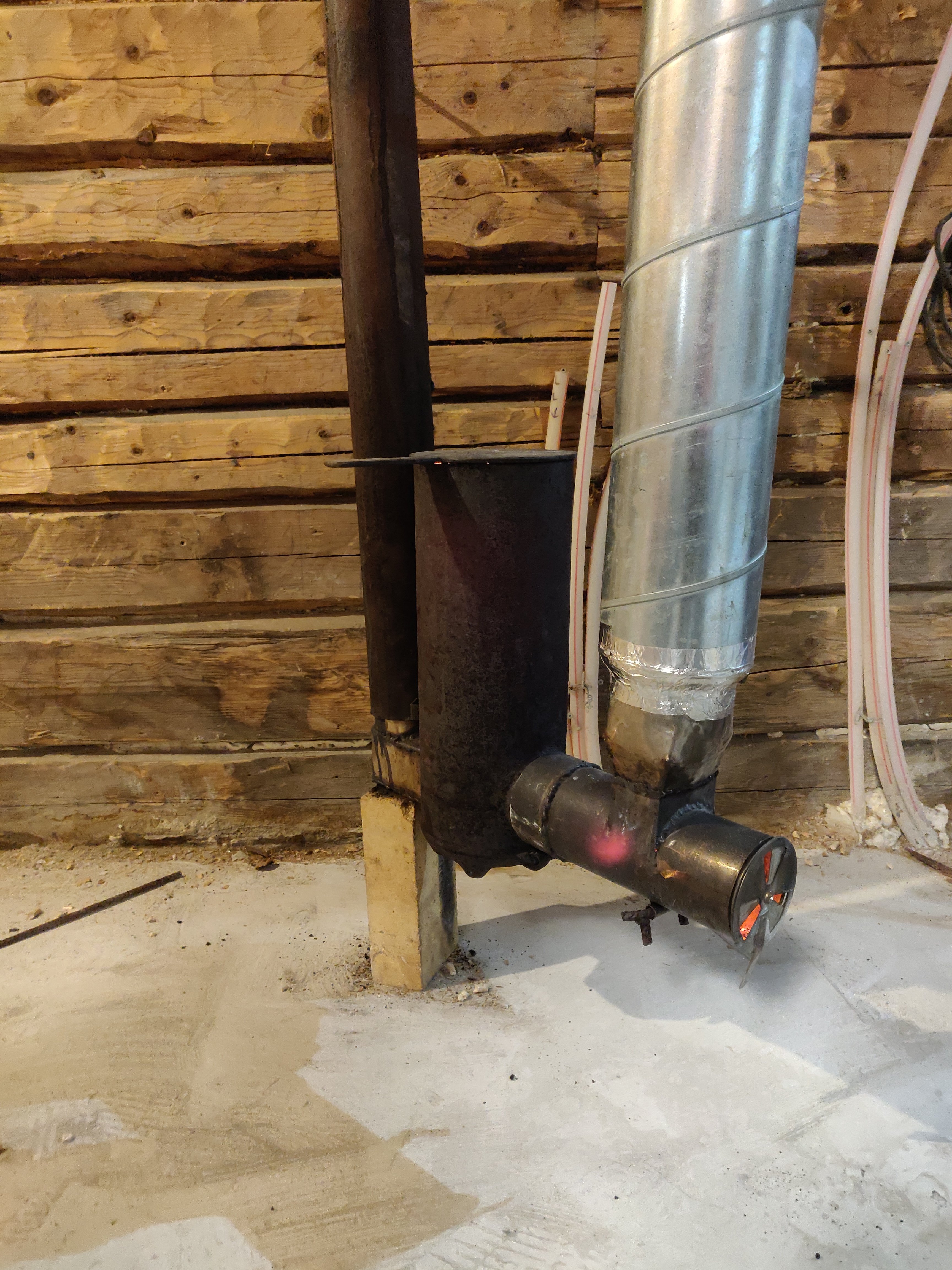

Pellettilämmitin
Yksi tuttu oli nikkaroinut vanhasta sammutin pullosta pellettilämmittimen otin talliin testiin jos vaikka tekis isomman.
Mutta tuohan tohisee jo tuonkin kokoinen sen verran lämpöä että ei sitä kovin isoa vihti tehdä. Ja mikä parasta tuo piippukaan ei kuumene hirveesti kärsii kädellä koskea. (Tosin on kolme millin putkea😁) ei ihan heti ruostu puhki
Kuvassa veto on aika isolla jos meinas hommiakin tehdä niin onnistuu parhaiten t paidalla

Hyvin vakuutettu on jo puoliksi poltettu... :lol:
Re: Niksi-Roikka
Ompas erikoinen rakennelma.
Kaks savupiippuako vai mitä.
Kyllä tästä laitteesta pitäis tehdä toiminta video.
Re: Niksi-Roikka
Tuo ilmastointi putki on pellettejä varten. Ja tuo pienempi on piippu. :lol:
Re: Niksi-Roikka
Näyttäs olevan suunniteltu toimimaan ilman tiiliskiveä, mutta sulla oli nyt laatta kuivausvaiheessa?
Palo lienee tapahtuvan heti ton pellettitorven syötön jälkeen jo putkessa ennen sammutinpesää? Pellettisyöttö yläpäästä ilmatiivis tulpalla? Lämpö änkee tonne sammutinpöntön yläosaan? Tuhkat saa ronkkia yläosasta?
Viestit: 867
Re: Niksi-Roikka
Kyllä Jounissa on Pelle pelottoman aineksia.
Ei tuota muuten voi keksiä, mutta en jättäis kyllä vartioimatta palamaan itsekseen, arka kun oon. :angry-tappingfoot:

" vapaasti hengittävä "
....kun ei näy sähköjohtoja
Aika kuumana palaa, ja hyvin näkyy pelittävän !
Jos ton pöntön rivoittaisi tai hitsaisi vaikkapa irrotettavan lattarautakehikon,
niin paranisiko vielä lisää lämmön talteenotto ja hyötysuhde eli siirtokyky ilmaan?
....entä jos tohon vielä laittaisi tarvike -katin, niin mitäköhän päästöt tykkäisi?
Voi tosin olla ihan jonniin joutavaa kotkotusta, turhaa hifistelyä,
ja että auton katti menisi tuhkan vuoksi tukkoon eli se ei saata semmosena soveltua tuohon polttimoon.
Itse laitoin "pikapatenttina" vanhaan 60 kw alapalotila -puukattilan alaosaan ihan tava reikätiilet katiksi.
Palokaasut menee niitten reikätiilten läpi nyt kuumempana, etenkin silloin, kun reikätiilet hehkuu valkoisena
Toisiopuolelta lisäilmaa imeytyy ja sekoittuu suoraan tiilten jälkeen kuumiin palaviin palokaasuihin,
Palokaasut tuntuu palavan hieman tehokkaammin, kuin aiemmin ja savua tulee vähemmän.
Ainaskin nokeutuu vähemmän ja noki on toisen oloista, karkeampaa.
Ongelmana on, että nyt ko. virityksen jälkeen kattila ei kykene ottamaan kaikkea lämpöä talteen, vaan
savukaasujen mukana lämmöstä menee huomattava osa harakoille. :angelic-green:
Pitäisi kait hitsata kokonaan uuden tyyppinen tuning- kattila,
.....mutta kun on tuota muutakin hommoo ja harrastusta...
pekka
Re: Niksi-Roikka
Sitä oon tuohon miettinyt että hitsaan tuohon piippuun rivoituksen ja toisen palosammuttimen tuohon jatkeeksi niin saa enemmän lämpöä talteen tllin puoleen ja kamiina puhallin vielä tuohon päälle kierrättämään lämpöä lisäksi vedin valuun putket ja tarkoituksena laittaa auton syyläri katonrajaann flektillä ottamaan ilmasta lämpöä lattiaan.
