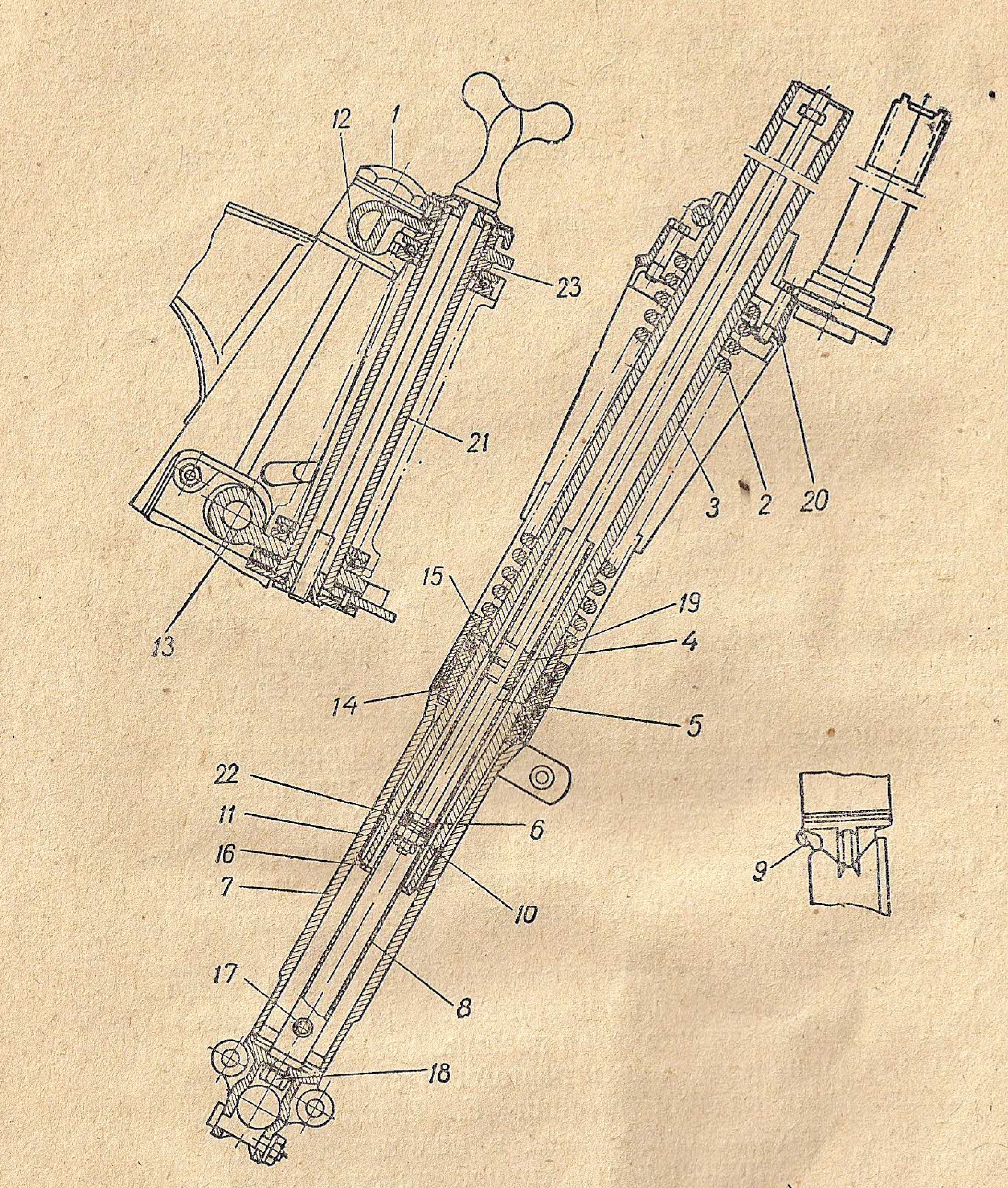

Kuva on ämmäm keulasta...
M-72 etupumppu
M-72 etupumppu
Re: Etuhaarukan öljynvaihto
Kuvasta voisi päätellä, että iskarin päätytulpan saa irti ilman, että mukaan lähtee mitään ylimääräistä.
