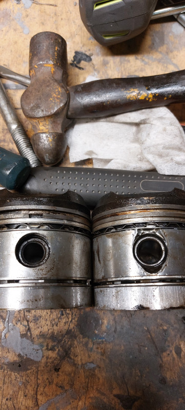

Lähellä jotta ei poikinut😂
Kone pöydällä,uudet sylinterit/männät tulossa almot.
Ne ilmeisesti kannattaa lyhentää 107mm??
Öljyvalo joskus lämpöisenä tyhjäkäynnillä välkytteli.
Mitä tarkistan pumpusta?
Mitä parannuksia/tarkistuksia kannattaa moottoriin tehdä ,nyt kun on irti ja pian atomeina🙃
En ole fakiiri kone hommis,aloitteleva kuitenkin😄
Vaihdelaatikko vuoti lähes joka paikasta tiivisteet kaikki täytyy käydä läpi, ei varmaan ukrainan stefoja kannata laittaa??
Kytkinlevyt näytti ihan ok, mitähän on uudet kitkapinnat vahvuus??
Kiitos jos joku viitsii vastailla🙂

Teflontangosta sorvaten vähän herkkusienen näkösiä. Mitoitus männäntapin mukaan , asennetaan männäntapin päihin lukkorikkojen sijasta.
Sillon ei käy niikuin tolle toiselle männälle on käynyt...
Jos männäntapin linja ei ole 100% suora ,niin pykii nuo lukkorikat pärisemään ja syömään männän ja pytyn pas2.

hyvonenh kirjoitti: 07.11.2022 17:16 Teflontangosta sorvaten vähän herkkusienen näkösiä. Mitoitus männäntapin mukaan , asennetaan männäntapin päihin lukkorikkojen sijasta.
Kuinkahan kauan teflontutit kestää?
Jos löystyy ja pääsee hinkaamaan sylinteriin?🤔
Viestit: 1391
Re: Dnepr moottori
Ei ne kulu. Ideanahan on että ne saakin hangata sylinteriin jos niistä siltä tuntuu. Silti valmistaessa mitoitus männäntapin sisämitan mukaan. Toimii kuin kuuluisa junan vessa ennen septitankkiaikaa.
