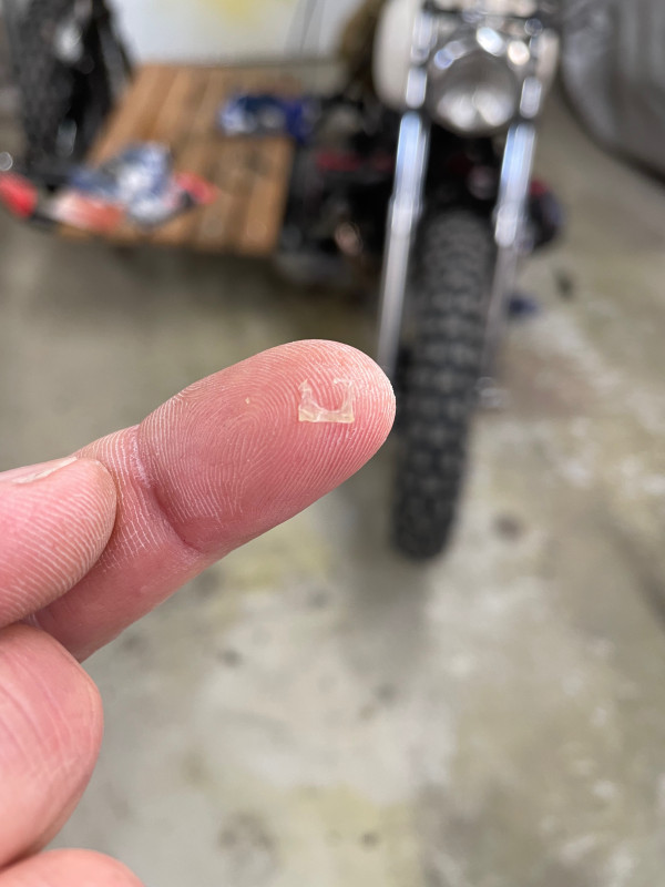

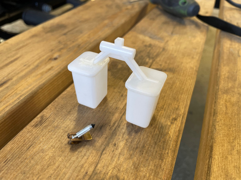

Vuoden ne lipareet pysyi uusissa kuuskaseissa kiinni. Oikea puoli alkoi kusta allensa, onneksi oltiin lähinurkilla joten kotia selvittiin ajamalla.

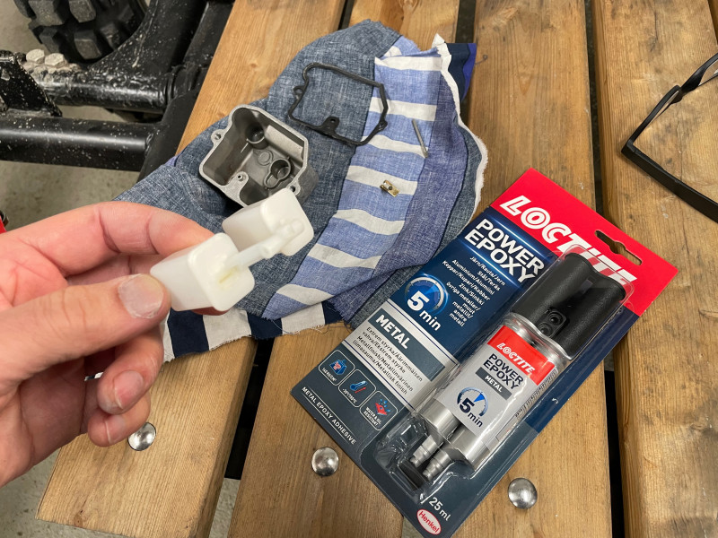

Kohon ja lipareen tarkka puhdistus. Lipareen karhensin ja takaisin kasaan Loctite Power Epoxy metal epoksiliimalla. Pitäisi kestää bensaa ja todistettavasti kestää muita liuottimia ja öljyjä. Tätä on tullut käytettyä muissa ilmajäähykoneissa jopa hetkellisenä lohkon korjausaineena. Katsotaan kestääkö tällaisessa kohteessa.
Kohoja puhdistaessa löytyi vanhoja liiman jämiä eli todistettavasti näitä lipareita oli yritetty tehtaalla liimata. Vuosi sitten muistan kokeilleenikin että piukasti on kiinni enkä sen takia silloin edes yrittänyt liimata. Vuosi bensassa lilluen oli tehnyt tehtävänsä. Vasemmalta puolelta lipare tipahti käteen kun kohon otin irti.
Re: K68 neulan lipareen liimaus
Tuosta Loctiten metal liimasta on sellainen omakohtainen kokemus, että on aivan julmetun haurasta tavaraa. Kuivunut massa ei jousta yhtään, vaan lohkeaa. Jos liimattava osa ei joudu minkäänlaiselle rasitukselle niin sitten voipi kestää.
Eipä tule vaihtoehtoja oikein mieleen. Biltemasta saa bensan kestävää 2-komponentti kittiä, millä kaveri korjasi bensatankkia. En tiedä onko miten haurasta tavaraa.
