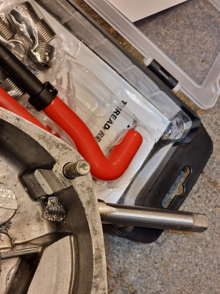

Osta tulppakierresarja -> 14 mutta eri nousu -> ei käy -> osta toinen kierresarja -> oikea nousu -> 14,3mm terä ei sovi 13mm pylväskoneen karaan -> osta 16 kara -> vaihda -> perä ei mahdu pikkupylväskoneeseen ku tila loppuu -> pura pylväspora osiin -> kiinnitä pora toisalle väliaikaisesti -> kiinnitä perä -> poraa 14,3mm -> tapilla jengat -> kierrä sovite -> havaitse että ei tää nyt oikeen kiva ole.

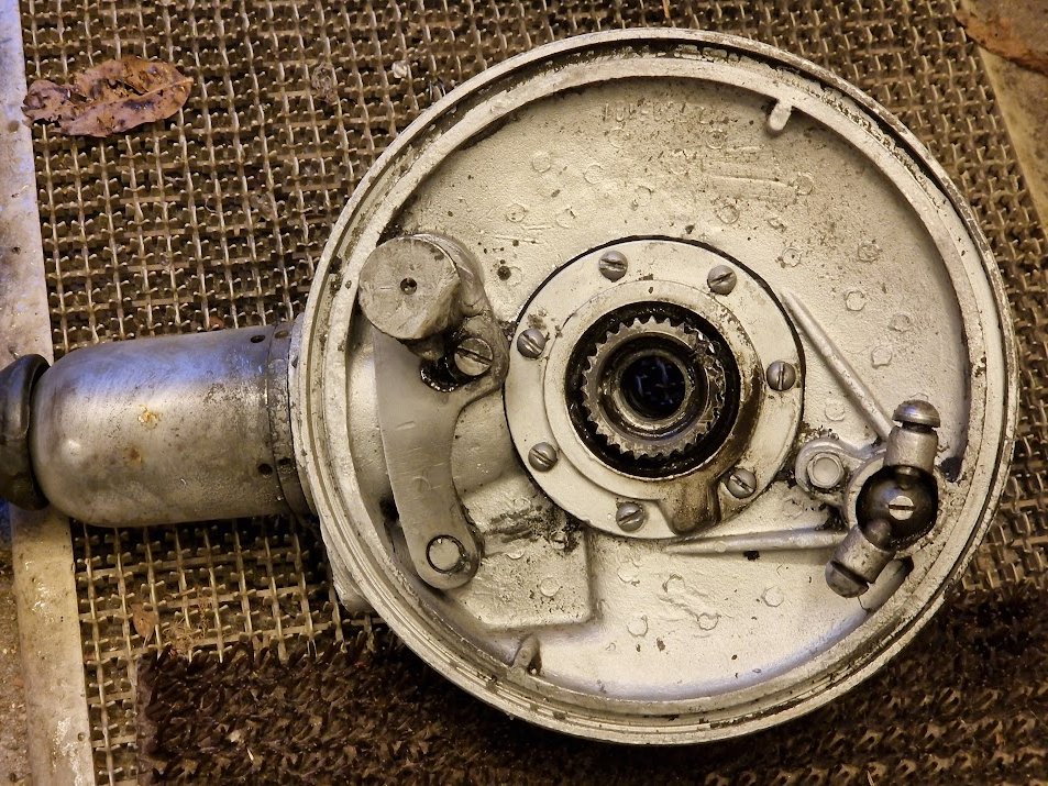

Bräkiilerillä vaseliinimöykky perä tarkastelupuhtaaksi. On se hienoa myrkkyä ja 5L kannussa edukastakin. Pahvin päällä kun putsaa jää kaikki talteen siististi. Poorit on aika valmiina, taas kerran. Aavistus alkuperäistä koneistusta vielä aavistettavissa, mutta vaihtoon menee. Kardaanikin oli valmis.

KMZ peräpoorin vaihto eteni seuraavaan vastoinkäymiseen. Nämä oli 9 rattaat. No onneksi tuli avattua.
