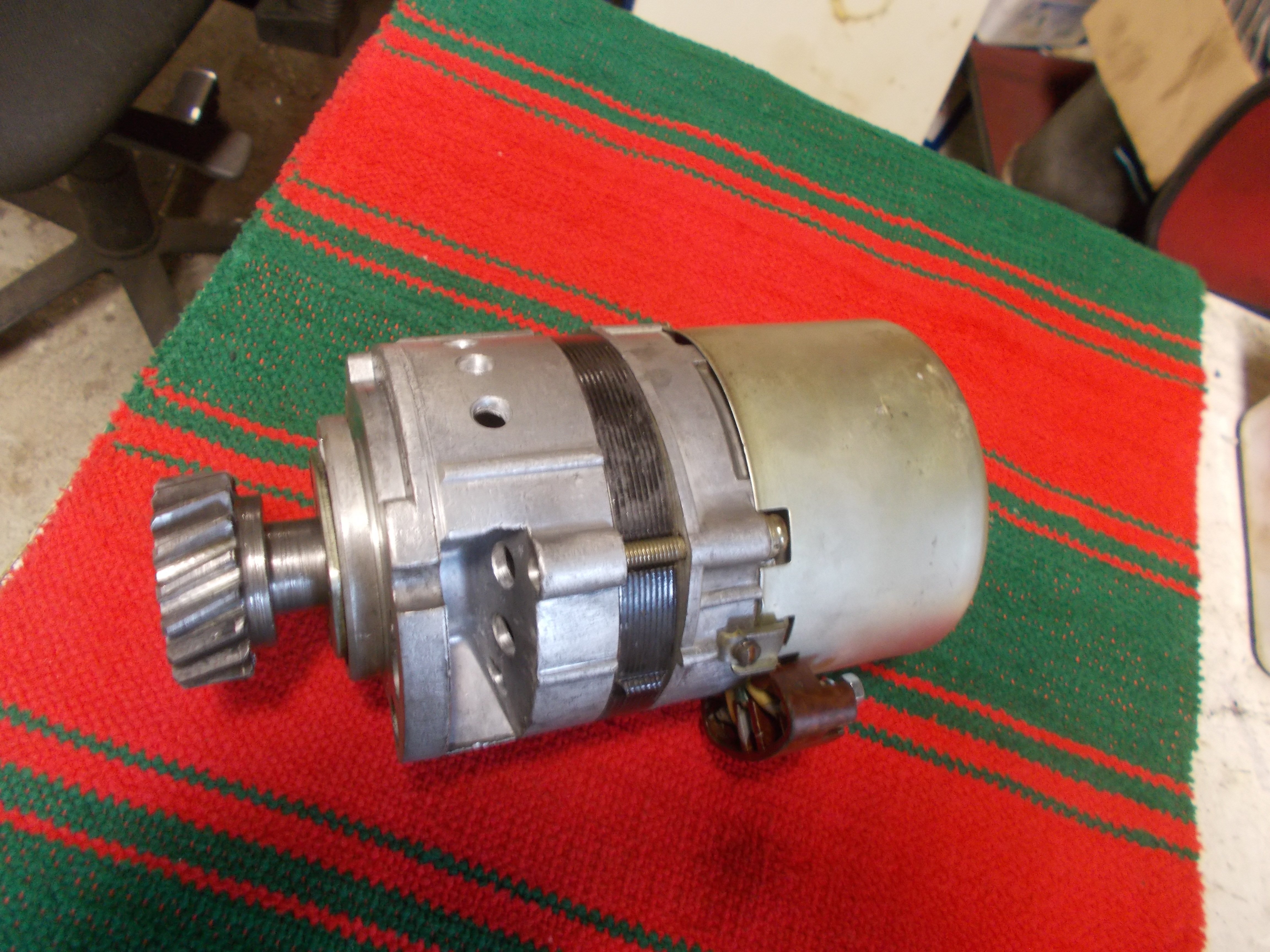

Löyty arkistosta yksi ruskipekkojen kranu kuva...
Ps huom jäähdytysaukkojen rivoitus
Re: 1407.3771 laturi
Noni. Piti kaivella vanhoja kuvia. Tää oli "aito" ja valu samaa tyyppiä. Peräisin -99 pyörästä.

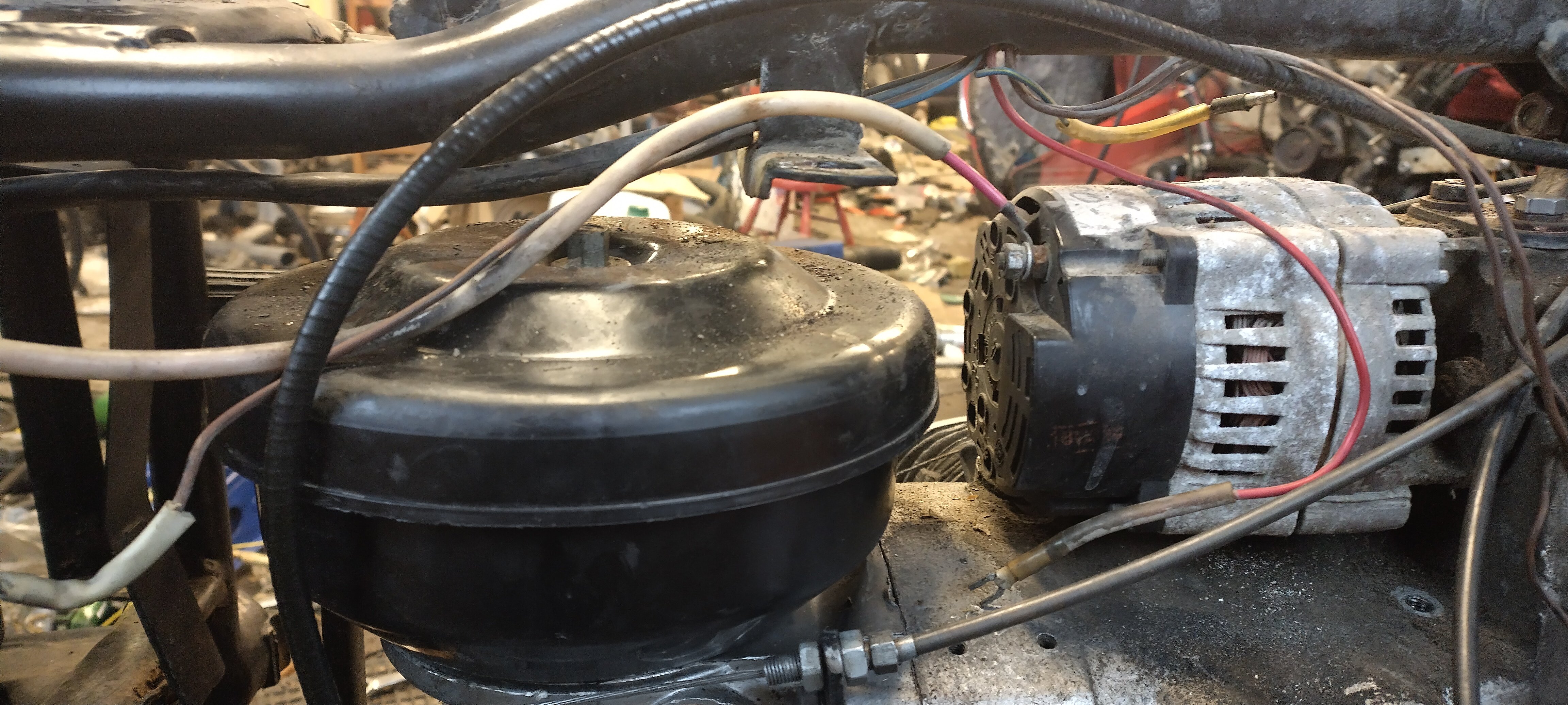

Noniin tulihan sitä taas kerrassaan kauhutarinoita, vaikka en kyllä niinkään ollut yllättynyt kun venäläiset alkaneet räpeltämään "haitekkiä" länsimaista kopioiden, joten taidan mennä takaisin vanhaan ja hommata jostakin G424 tasavirtageneraattorin tilalle, varmaan kiinalaisen näin alkuun kunnes opin paremmille tavoille.
Onkos tuo G424 generaattori sitten kuinka paljon pidempi kuin tämä kranulaturi, omassa Uralissani kun meni vaihteisto vaihtoon ja uudemman mallin aski tuli tilalle jossa ilmanpuhdistin on pystysuoraan eikä enään tule sillä kaulalla kiinni kuten vanhemmissa oli.
Tuossa omassa on ehkä 2cm vapaata ilmanputsarin ja laturin välissä.
Sopisiko myös tuo kranun hammasratas G424 varteen, vai pitääkö sellainenkin tilata erikseen?
Tuohon menee tuo aiemmin laittamani kuvan mukainen 12V vaihtovirtalaturi suoraan paikoilleen. Ei ole pidempi ,,vaan juuri sopiva. Vaatiin vaan sen laturin oman erillisen elektronisen säätimen joita saa Ural. Fi kotimaisesta verkkokaupasta.https://verkkokauppa.ural.fi/tuote/2525092 näyttää kyllä nyt että loppu , mutta kannattaa kumminkin kysyä saatavuus.

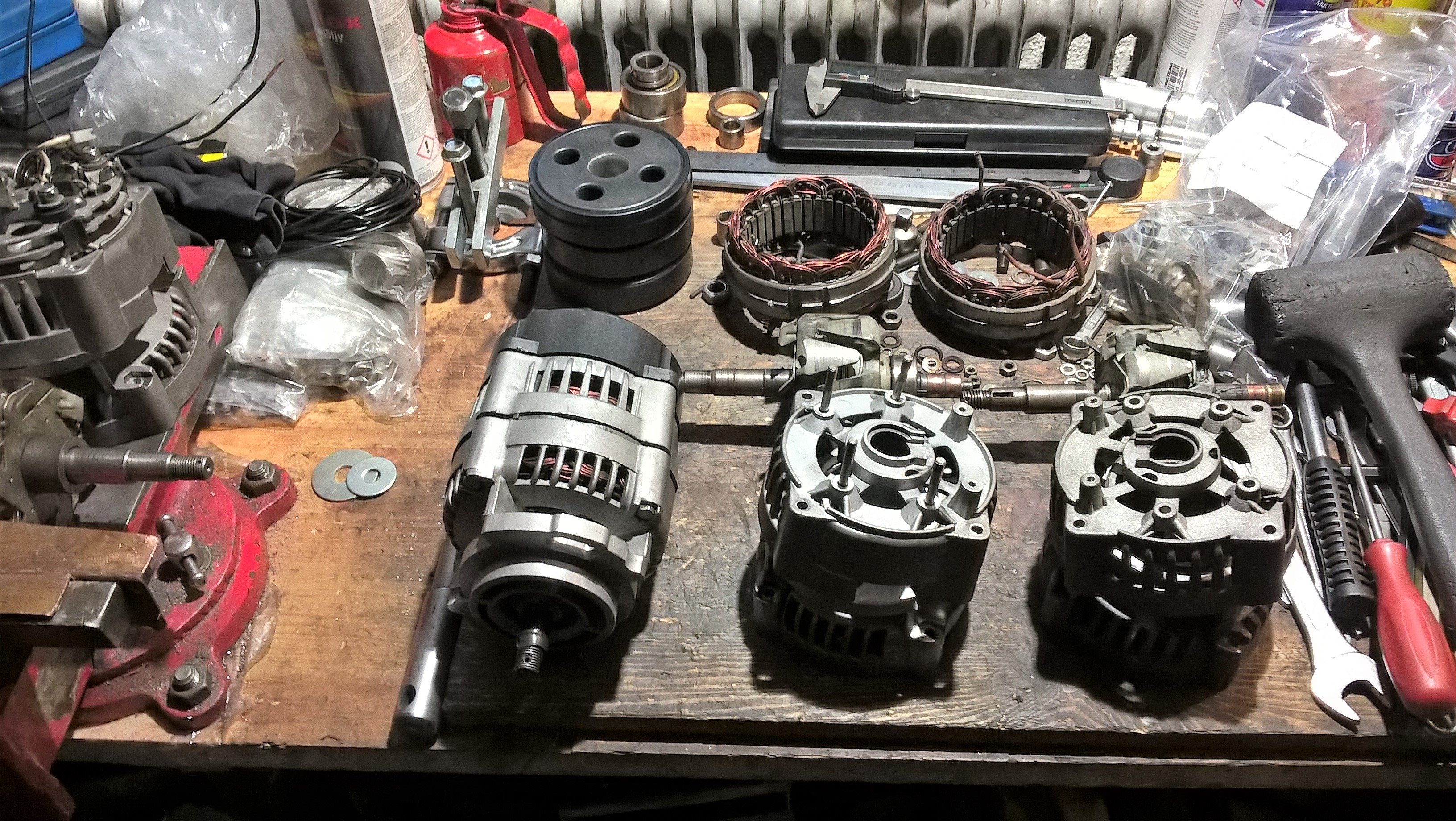

Mul on 2kpl 424:sta lakattu,laakeroitu ja ilmanvaihto paranneltuna jotka jää varmaan omiin kulkimiin mutta noitten kranujen kanssa vaan mietin että ostaako niitä kukaan vaikka niitä vähän huoltaisikin..
Jos ne laittaa kuntoon ja lukitsee rattaan hyvin , niin kyllä sellaisen joku tarpeeseen ostaa ,kun oma hajoo...ei tarvi säädintä eikä mitään, voi heittää kiinni ja menoks vaan ,vaikka 30 vuotta vanhaan itämopoon sopii sellaisenaan (Ural/Dnepr) suoraan.
