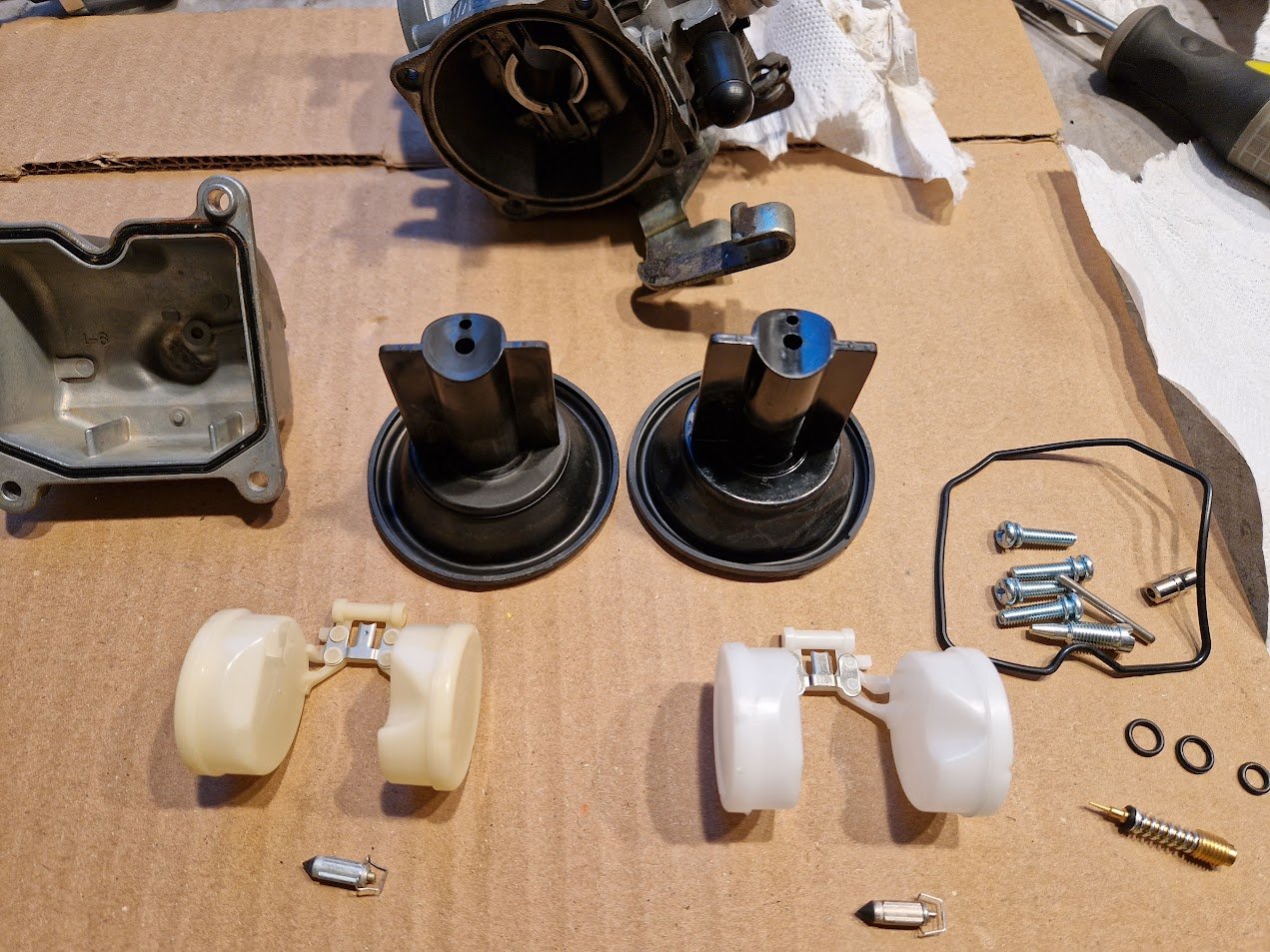

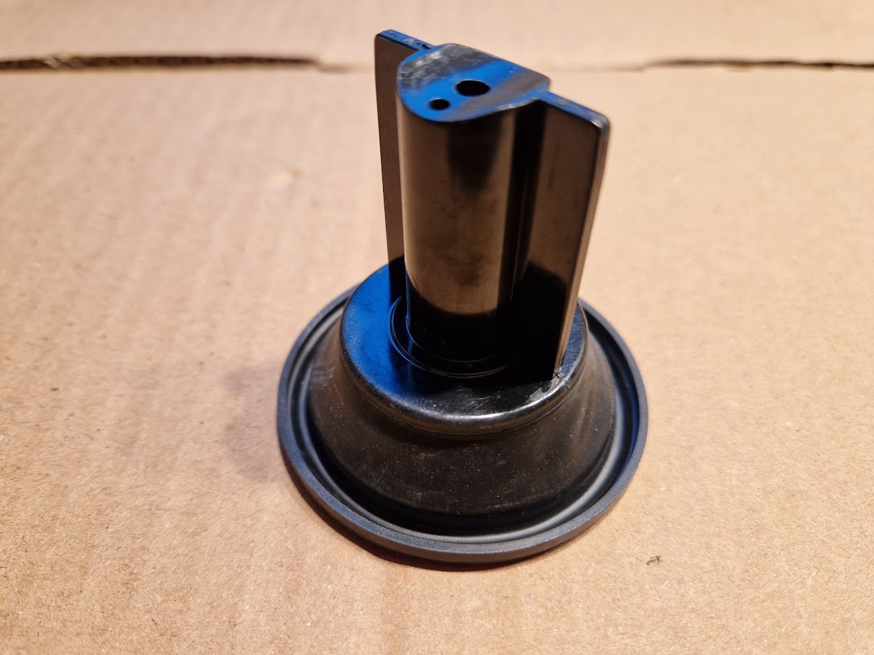

Re: Keihin cvk -32 neulaventtiili(neula)
Alipainekalvo muoviluistilla, koho, neula ja kohokammion tiiviste
14028462200 Vaccum piston comp.
16155ZG8L100 Float valve comp.
10528292100 Float valve
09018146000 Float body gasket
200€ nurin virallisina OEM Keihin osina IMZ kautta.
Koitin tilata Kiinasta halpista ja tutkia miten käy :character-grover:
Tää sarja oli 400cc pyörään eli suuttimet, pääsuuttimen neulan profiili ja pari muuta juttua ei mätsänny. Mutta ne tärkeimmät: Koho, kohon neula, alipaineluisti ja kammon tiiviste sattuivat kohdilleen. Toinen 600cc pärrän sarja on vielä tulossa. Katotaan miten sen kanssa käy.
Halpaa, niin halpaa :character-cookiemonster:
