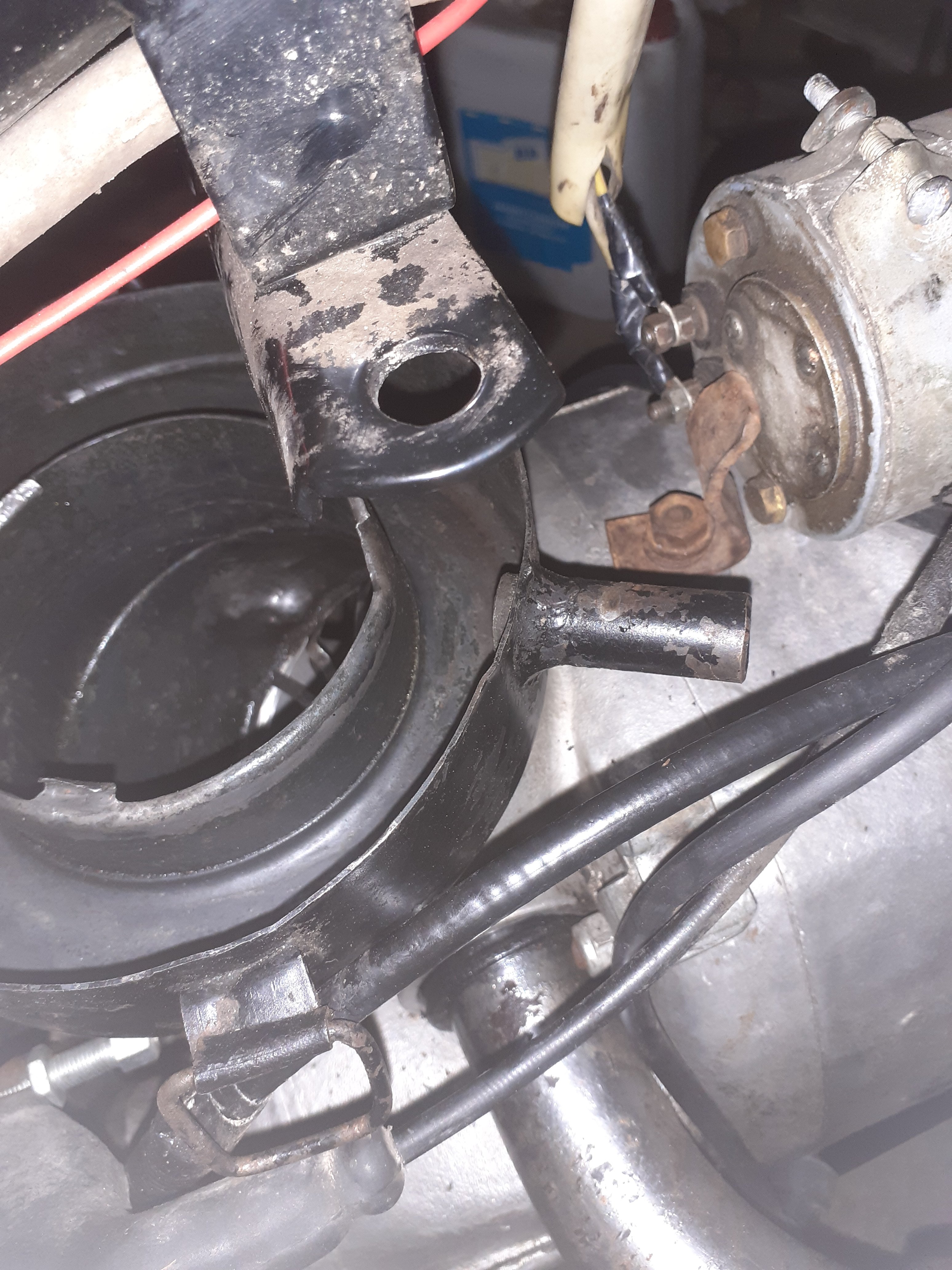

Laitanpa tähän jatkoksi oman pyöräni ilmanpuhdistinlöydöksiä.
Joku on laittanut toiselle puolelle piiitkän ruuvin. Putsari ei ole ollut ihan tiiviisti, vaan oli jäänyt hieman keikkumaan tuon ylipitkän ruuvin varaan. Tiivistehuopakin puuttui. Aikalailla muraa oli vaihteiston maljan pohjalla.
Putkien kumitkaan eivät olleet aivan tiiviit.
Kuuluuko tuolla kattilassa olla tilkka öljyä vai öljytäänkö vain nuo jouhet?

Viestit: 8367
Re: Ilmanpuhdistin/ahdistin..
Kattilan pohjalla pikkasen vaikka moottoriöljyä..ihan sen verran vaan että raskaammat partikkelit jää siihen jumiin .Siimahässäkän voi voidella vaikka wd/40 tapaisella voitelusuihkeella (liuotin pesun jälkeen).

Kopistelin kattilaa lähemmäksi alkuperäistä muotoa ja laitoin fyllinkiä pitkän ruuvin alle. Nyt pitäisi kiinnityksen olla asiallinen ja pitävä, kunhan huoparenkaan saa.
Mikäs tuon putsarinkopassa olevan putken funktio on ?
Ei kai näissä sentään huohotinletkua ole putsariin vedetty?
Nythän siitä menee viheltäen ilmaa suoraan siimahässäkälle, ohi öljyputsarin.

Kyllä se uudemmissa malleissa jo tuli huohotin putsariin.
Viestit: 936
Pyöräni pitäisi olla -62 mutta nämä taitavat aina olla sarjaa "kootut teokset".
Pitää tyrkätä jokin tulppa tuohon huohotinliitäntään.

JuhaK71 kirjoitti: 14.11.2023 23:03 Pyöräni pitäisi olla -62 mutta nämä taitavat aina olla sarjaa "kootut teokset".
juuri näin.

Viimein sain huohotinliitännän tulpattua, tätä varten piti juoda pullo ouzoa 😁
Huolsin ilmanputsarin, eipä vielä kovin likaiselta vaikuttanut. Minun ajoillani taitaa mennä koko ajokausi yhdellä huollolla.
