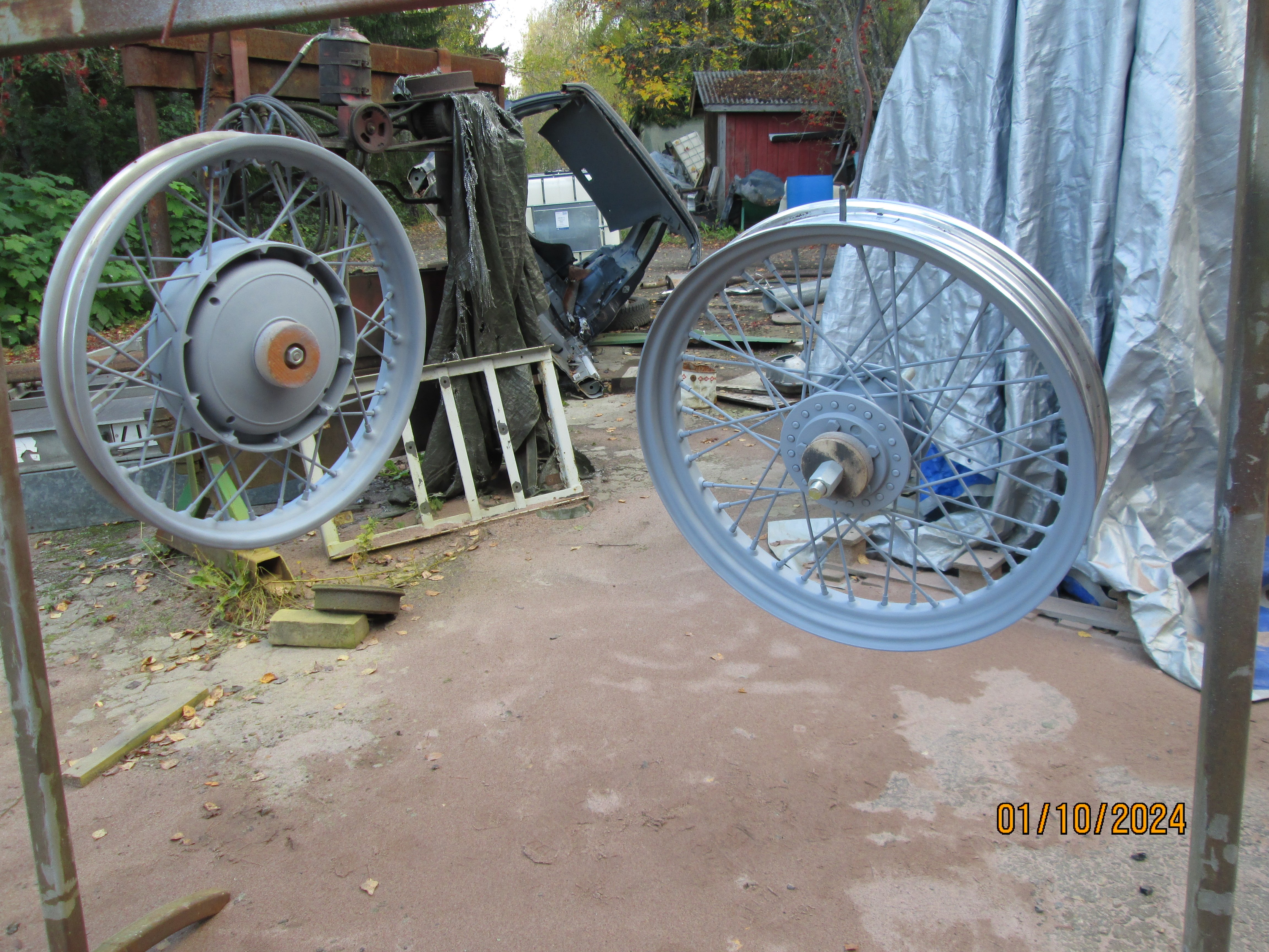

Eilen sain sotamopon osia maalattua ,ja tänään oli pakko pestä tallin lattiat..kaikki oli niin hiontapölyssä että. Aika hyvin tuo värisävy osui..on raskaankaluston 20 kiiltoasteen (melkein täysmatta) väri, jota vielä 10% taitoin lisää mattapastalla..ei paskempi tullu. Nyt ootellaan Kallen Hiekkapuhallus ja Hierontapalveluista puhalletut etu- ja takavanteet(pyörät), että pääsen ne vielä sutasee. Nyt tehdään välillä sähkötöitä..niitäkin on ihan kivasti vielä.

Tänään sain loputkin vanteet maalattua teema väriin..ISO kiitos Kallelle hiekkapuhalluksesta. Taas homma etenee...
