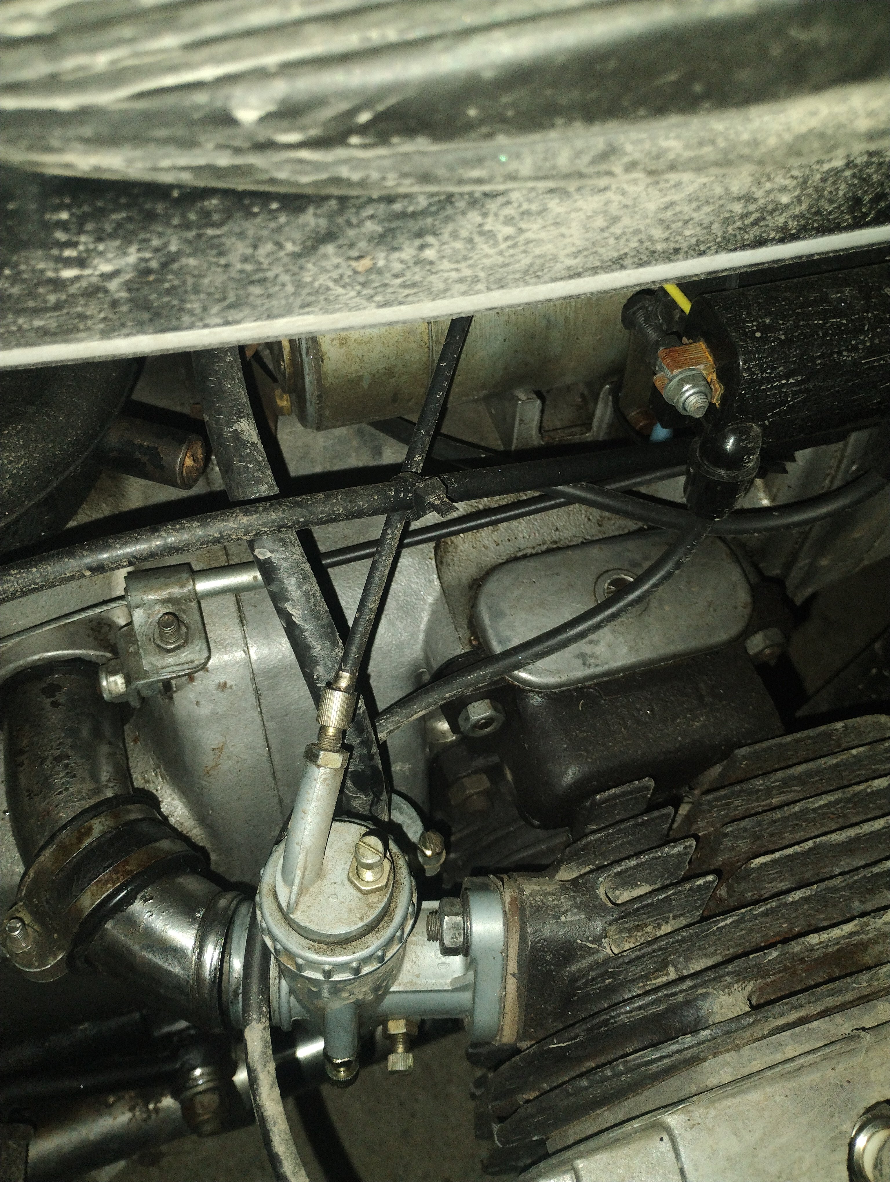

Viestit: 934
Re: Kaasukahvan runko sekä vaijereiden reititys
Noin ne vaijerit lähtevät kaasuttimisya etuviistoon. tamkin alla oikealla sitten kohtaavat ja kulkevat sitten rinnakkain kahvalle.
