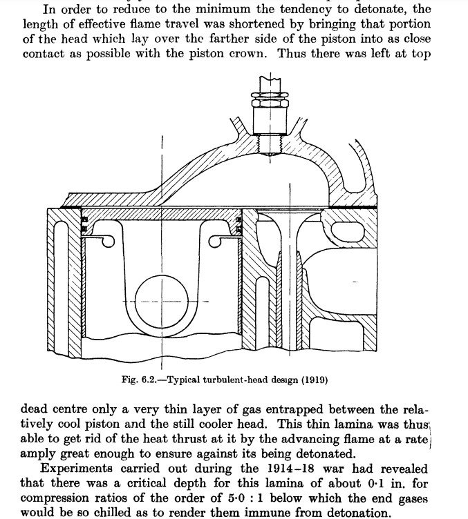

Luinpa mielenkiintoista kirjaa ajalta ennen sotia: The High-Speed Internal-Combustion Engine
Kirja käsittelee mukavasti tälläistä entisajan sivuventtiilimoottoriakin. Esimerkiksi aikoinaan hyvinkin toiminut tekninen oivallus "Turbulenttinen kansi", joka mahdollisti silloisen 45-50 oktaanisen bensiinin ja matalapuristeisen (puristussuhde 4:1 :o ) moottorin nakutusherkkyyden vähentämisen ja moottoritehon kasvattamisen kansiventtiilikoneiden tasolle. Hitaasti liikkuva tai paikallaan oleva polttoaineseos syttyy hyvin herkästi ennen aikojaan lämmön tai paineen vaikutuksesta, varsinkin sv-moottorin pitkässä ja tilavassa palotilassa missä liekkirintamalla on pitkä matka palotilan reunoihin asti. Turbulenttisella palotilalla polttoaineseos saadaan pyörteilemään niin että seos palaa nopeammin eikä rauhallisia nakutusherkkiä alueita pääse syntymään. Tälläistä moottoritekniikkaa siis ensimmäisen suursodan aikaan ja sen jälkeen.
Vaan pari vuosikymmentä eteenpäin, bensiinin oktaaniluku kasvaa ja puristussuhdetta voidaan nostaa. Polttoaineseos alkaa pyörteillä jo tästä puristussuhteen nostosta johtuen tarpeeksi. Havaitaan että turbulenttinen kansi on jo liiankin "myrskyisä", palamisen aiheuttama paineennousu kasvaa liian nopeasti ( kampiakselin asteisiin nähden ), joten moottori on hyvin karkeakäyntinen ja lämpöhäviöt ovat suuret. Tätä vastaan taistellassa palotilan muotoa männän ja venttiilien välissä kasvatettiin asteittain, mutta pitääkseen puristussuhteen tarpeeksi suurena käy väistämättä tilanne missä moottorin venttiilien hengitys huononee. Nostamalla puristussuhdetta sylinterin hengitys huononee, ja hengitystä parantamalla puristussuhde huononee. Viritä tälläistä sitten :mrgreen:

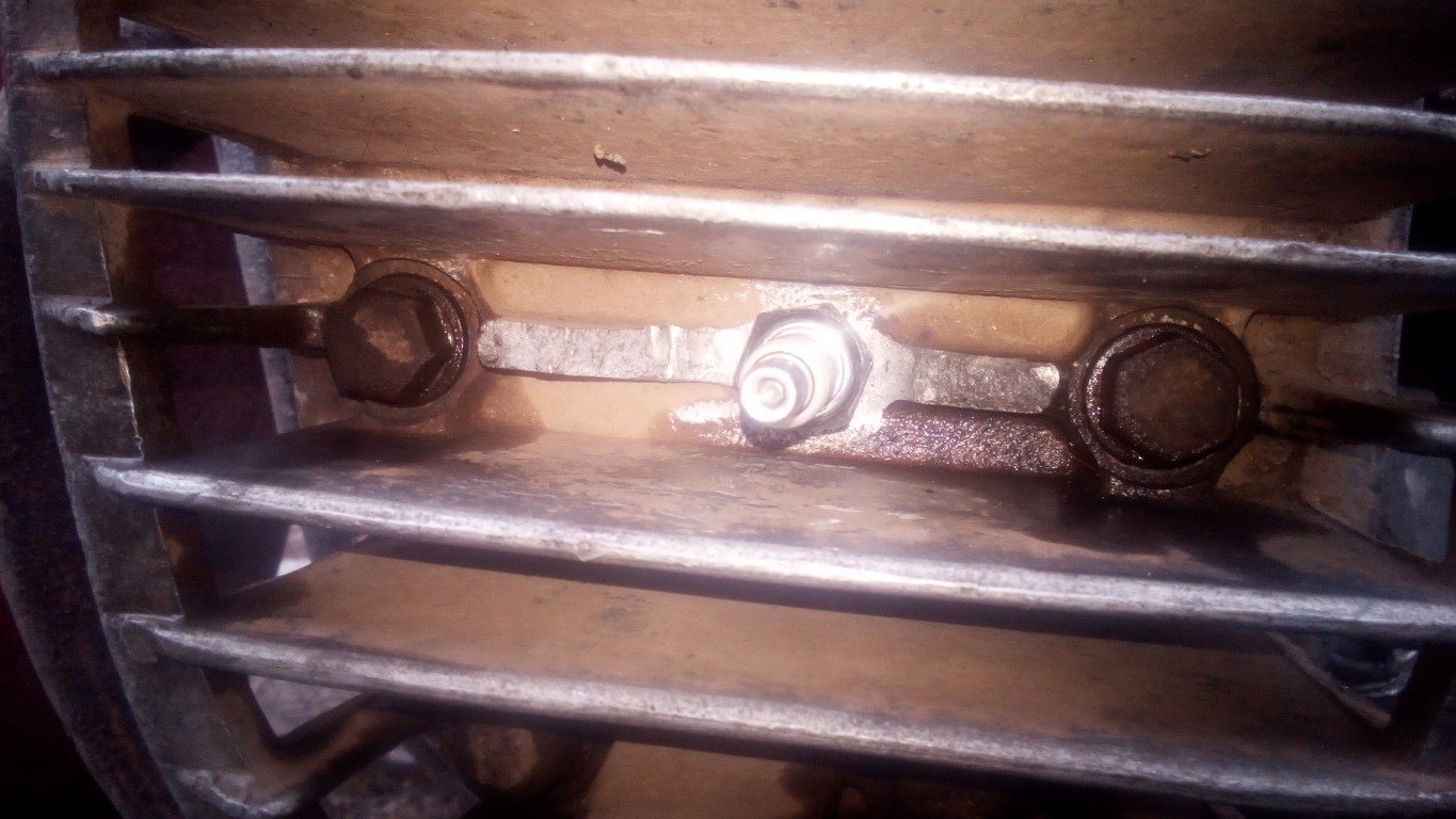

Kirjallisuudesta ja omista ajatelmista päätellen, mikäs sen parempi ratkaisu kuin toinen sytytystulppa keskelle kantta? Tallista kierot kannet työstöön, eipähän siinä mitään menetä. Monkeystä tuttu sytytystulppa sopii oikein mukavasti tuohon kun tekee hieman tilaa, ja omasta takaa löytyy sytytystarvikkeet joten rahallinen häviö kokeiluun on luokkaa parisen kymmentä euroa ja tolkuton määrä turattua aikaa :lol:
(Ylläolevassa kuvassa tulppa ei ole kierretty pohjaan asti, vaan on muutaman kierroksen auki)

Viisaampi ja osaavampi tekee tarkempaa ja parempaa, nyt tehty toteutus suoritettu siten miten sattunut onnistumaan...
Käytetyt sylinterikannet ovat selvästi eri aikakausien valujälkeä. Kansien palotilavuus (puristuspattiin asti) eroaa toisistaan noin 2-3 millilitralla, sekä toisesta jäähdytysripa irtosi kokonaisena palasena aivan valun juuresta toisella vasaran lyönnillä. Toinen murtui pieninä palasina hyvin vaivalloisesti ärräpäiden saattelemana. Sytytystulpan kärjen korkeudessä on myöskin parin millimetrin ero, toinen jäi selvästi matalemmalle niin että vain eristinkärki nousee ylös kannen pinnasta. Toiseen kanteen piti normaalin irtokierteen sijaan laittaa hehkutulpille tarkoitettu kierreholkki, koska poraaja valitsi innostuksissaan kahdesta vierekkäin olevasta terästä sen millimetrin liian ison...
Vaan toimii se tämäkin! Tyhjäkäyntikierrokset lämpimällä moottorilla nousivat noin 50-70 kierroksen verran suuremmaksi, pintakaasulla ajo esimerkiksi risteyksissä sujuvoitui vääntävämmäksi sekä moottorijarrutuksen aikainen paukutus pakoputkeen loppui käytännössä kokonaan. Ja irtokipinöiden mahdollisuus vesisateella kasvoi huomattavasti ;-)
Se perhanan kilinä kiihdytyksessä maantiellä ei kyllä loppunut. :think: Tutkitaan ja säädellään sitten päivännäöllä.

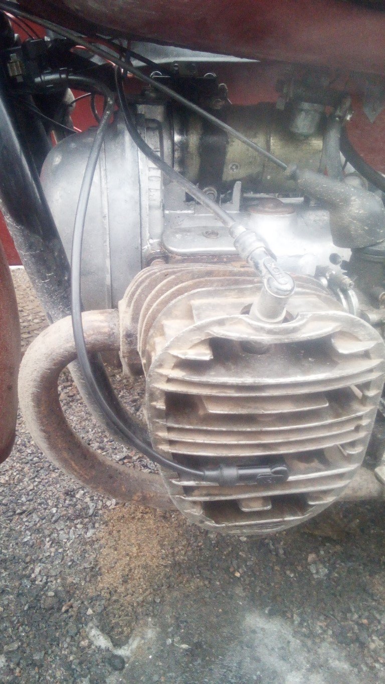

Tänään jälkikiristelty kansia ja käyty lisää testiajolla: Mielenkiintoista kyllä, pärrä ei jaksa käydä lämpimänä tyhjäkäyntiä pelkästään noilla lisätulpilla. Kylmällä moottorilla ryyppy päällä toimii kyllä. Lähtee lämpinä myöskin polkaistessa käymään mutta kaasua täytyy hieman pitää yllä. Kaikilla tulpilla tyhjäkäyntiä käydessään kytkettäessä lisätulpat pois moottorin kierrokset kuitenkin laskevat. Jotain siellä siis tapahtuu...
Kulkee taajamanopeutta myöskin melko normaalisti pelkillä lisätulpilla, mutta kytkettäessä vauhdissa omat tulpat menoon mukaan tehoa tulee rutkasti lisää. Eli kyllä on insinööri ihan oikeaan paikkaansa sen sytytystulpan asentanut silloin aikoinaan? Tuo kipinän eriaikainen anto tulppien välillä kävi minullakin mielessä. Aiheena tämä ainakin on mielenkiintoinen :-P
Täytyy tuota vielä hieman hifistellä. Mutulla arvioiden kanteen voisi lisätulpan luo tehdä hieman hyvin lievää avennusta, ikäänkuin omaa palotilaa ohjaamaan seosta kärkien luokse. Sekä tulpan kärkiväliä ja korkeutta muuttaa. Tai tulpan mallia?
Kaksi Sovekin puolaa muuten imee sähköä melkoista tahtia, virta loppui tyhjäkäynnillä kesken ja pyörä sammui. Ja kun tuo lisätulppien puola on se kärkisytytykselle sopiva niin sekin olisi hyvä vaihtaa siihen tehoversioon. Vaunun puoleinen alumiininen kansitiviiste kaikesta huolimatta jäi vuotamaan, vieläköhän niitä täyskuparisia tai kuparipinnattuja tiivisteitä on markkinoilla?
Ylikoon Almotin männät ovat pyörässä kiinni, ja nuoletkin osoittavat eteenpäin. Kuluneethan nuo sylinterit ovat, joten kilkatus voinee hyvinkin kuulua siltä suunnalta. Vaunun puolen männäntapin lukkorenkailla heitin kuikkaa, tappi oli jo ehtinyt hakata urat väljiksi. Laitoin teflontatit tilalle. Vasemmalla on vielä lukkorenkaat paikoillaan odottamassa täystuhoa. Äänen ilmestymisen satunnaisuus hämmästyttää hieman. Tänään ajaessa äänet tuntuivat hiljaisemmilta kuin edellisellä kerralla. Josko tuo korjaisi itse itsensä? :lol:
