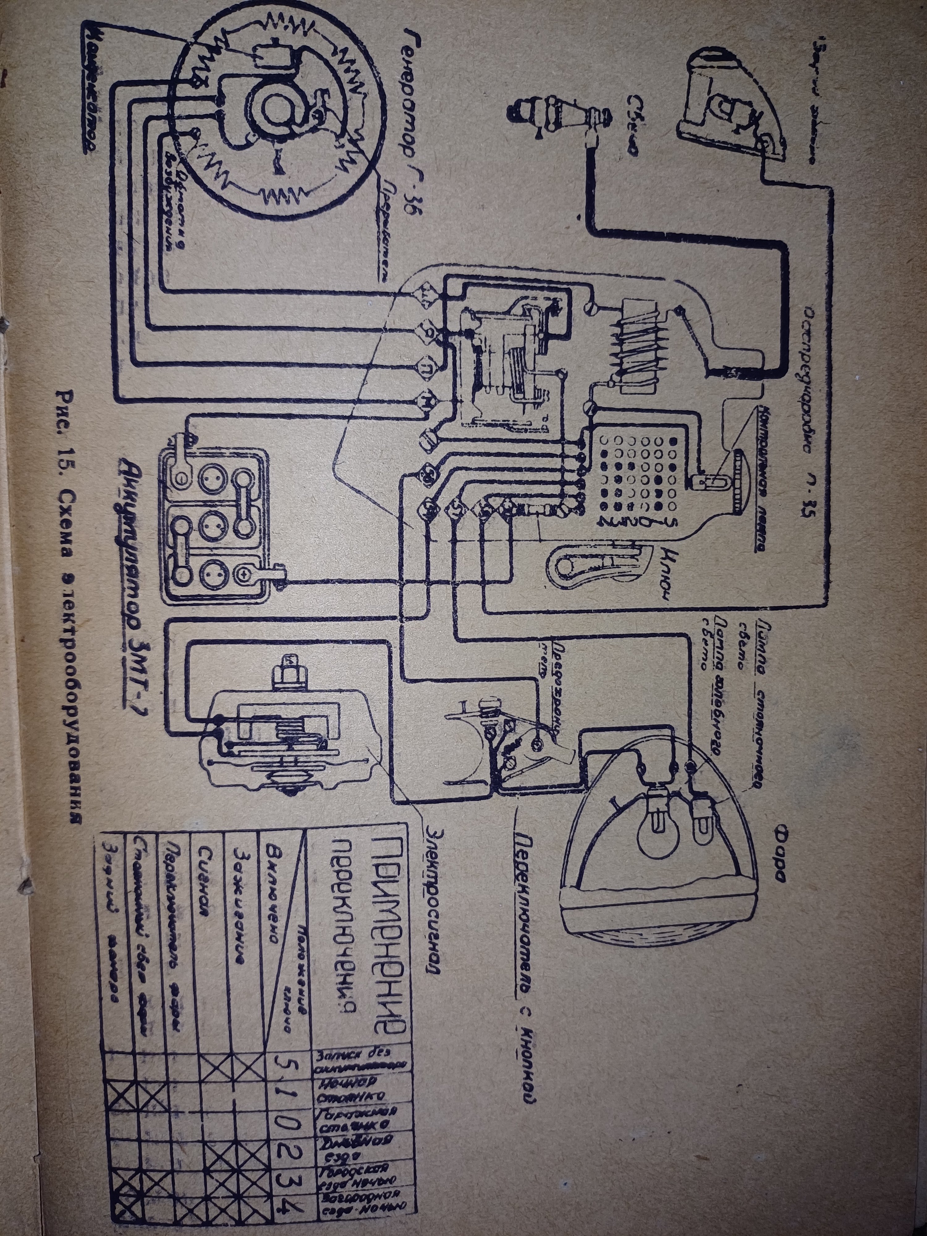

Kadonnen kipinän metsästys ja sähköjen kykentä. Uusi johtosarja hankittu muttei tullut mukaan kytkentäkaavio. Uusi 6 voltin akku myös hankittu. Kone näyttäisi ehjältä mutta joku vaihde päällä, ykkönen tai kakkonen. Eikä saa pois päältä. Jalkavaihde ja käsivaihde eivät liiku yhtenäisesti. Vaihdepoljin tekee ison liikkeen ylös ja alas. Käsivaidevipu moottorin oikealla puolella liikkuu noin millin verran. Kone pyörii kun takapyörä pyörittää. Pyörän runko on prässätty peltirunko. En tiedä tarkkaa vuosimallia.

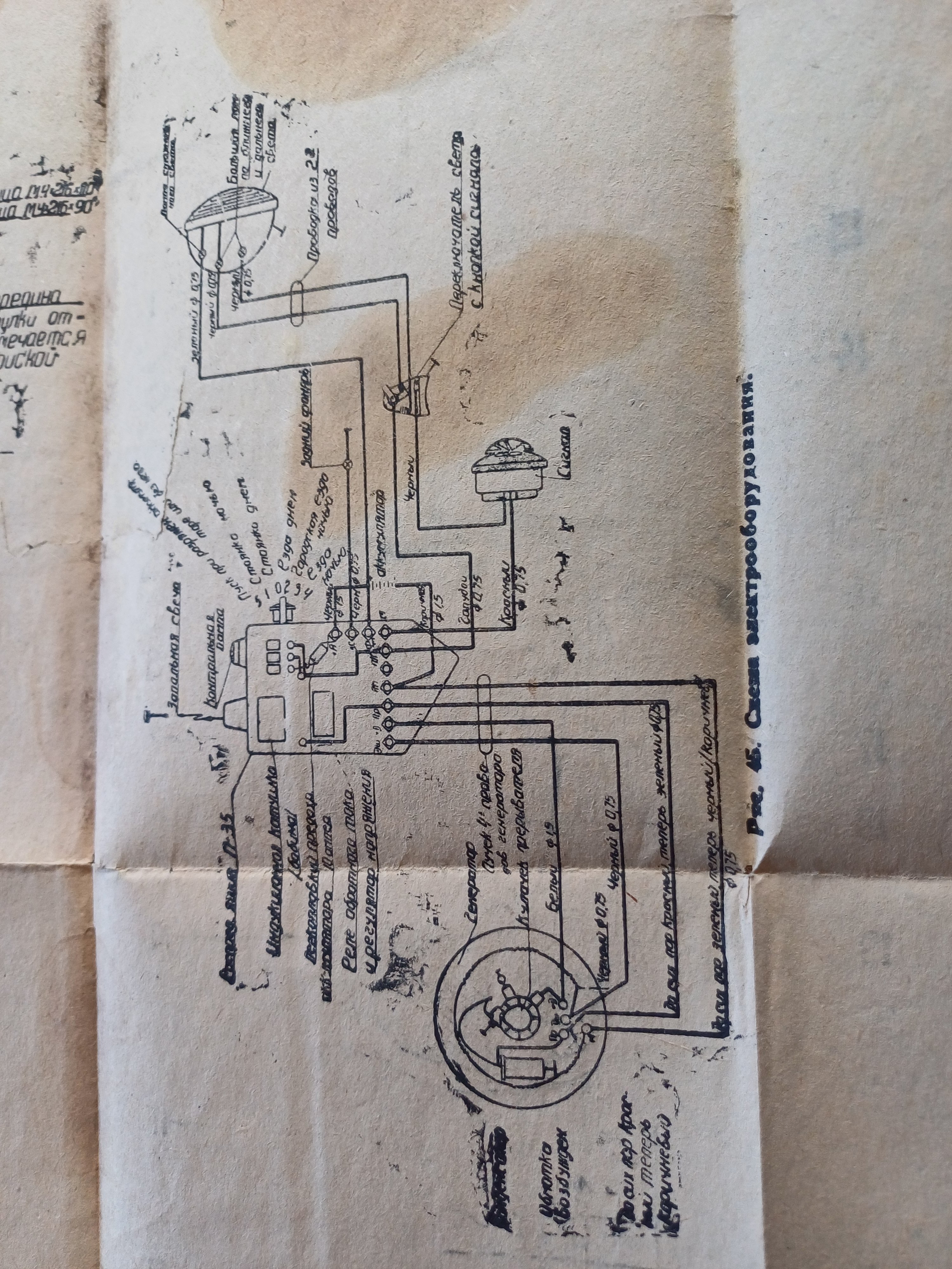

Jos et konetta halua rungosta irroitella , niin eturattaan ympärillä oleva luukku irroitellen ja siitä pääsee vaihteiston sielunelämää tutkimaan.
Originaalisti kytkentäkaavio on mustanlaatikon kannessa sisäpuolella oleva pahviprintti.
Jostain sivupöydän paperikaaoksesta pitäisi minun löytämän manuskaa näihinkin , katotaas onko tuuria.

Levykeulan kirjassa tämmönen sähkökaavio , muistaakseni ei ole isompia eroja 49 mallin kaavioon.

Kiitos vastauksesta ja kuvasta. Selkeni kuvasta mihin johdot tulevat laturista eteenpäin. Jarruvaloa ei näytä olevan. Ja kiitos vihjestä tuosta luukusta eturattaan takana. Voipa olla että vaihdelaatikon jumittumisen takia pyörä oli niin halpa.....
Vielä kysymys. Tuo sulake tietysti paloi vahingossa kun olin kytkennyt akun liian aikaisin. Jos tekisi ns posliini (nykyään muovia)-sulakkeesta uuden.
Monenko amperin sulake pitäisi käyttää? 8amp vai pienempi?

Tuosta wanhasta kuvasta kun tihrustaa , niin taitas olla 10 amperan sulake...
