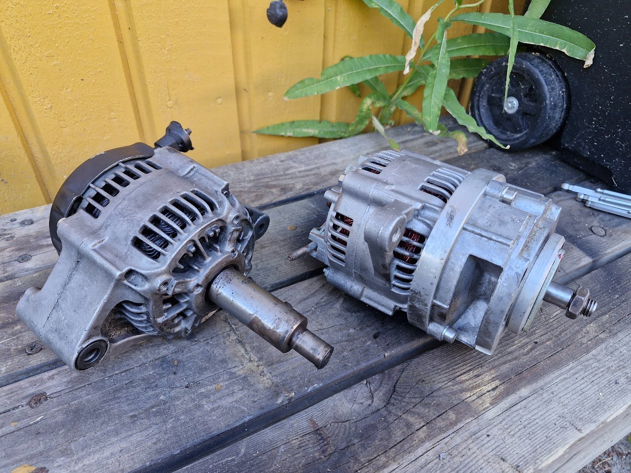

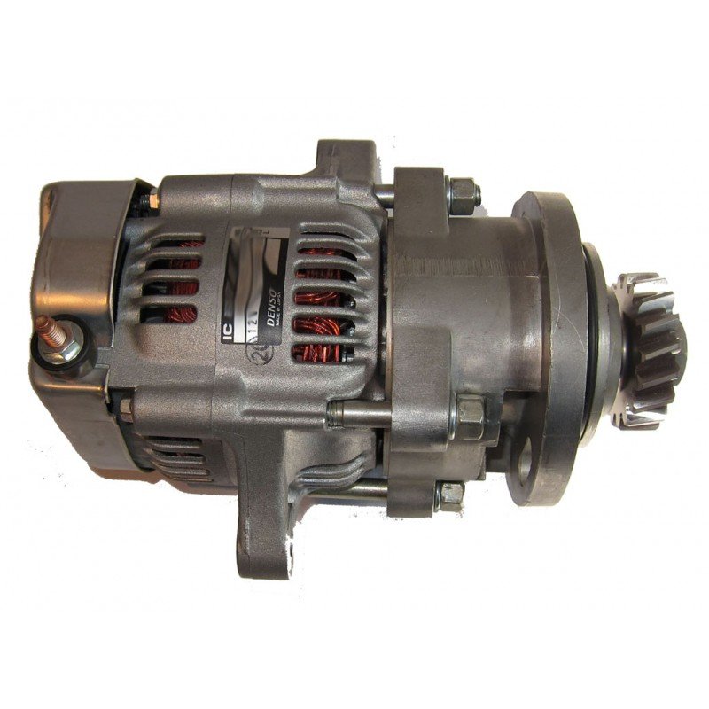

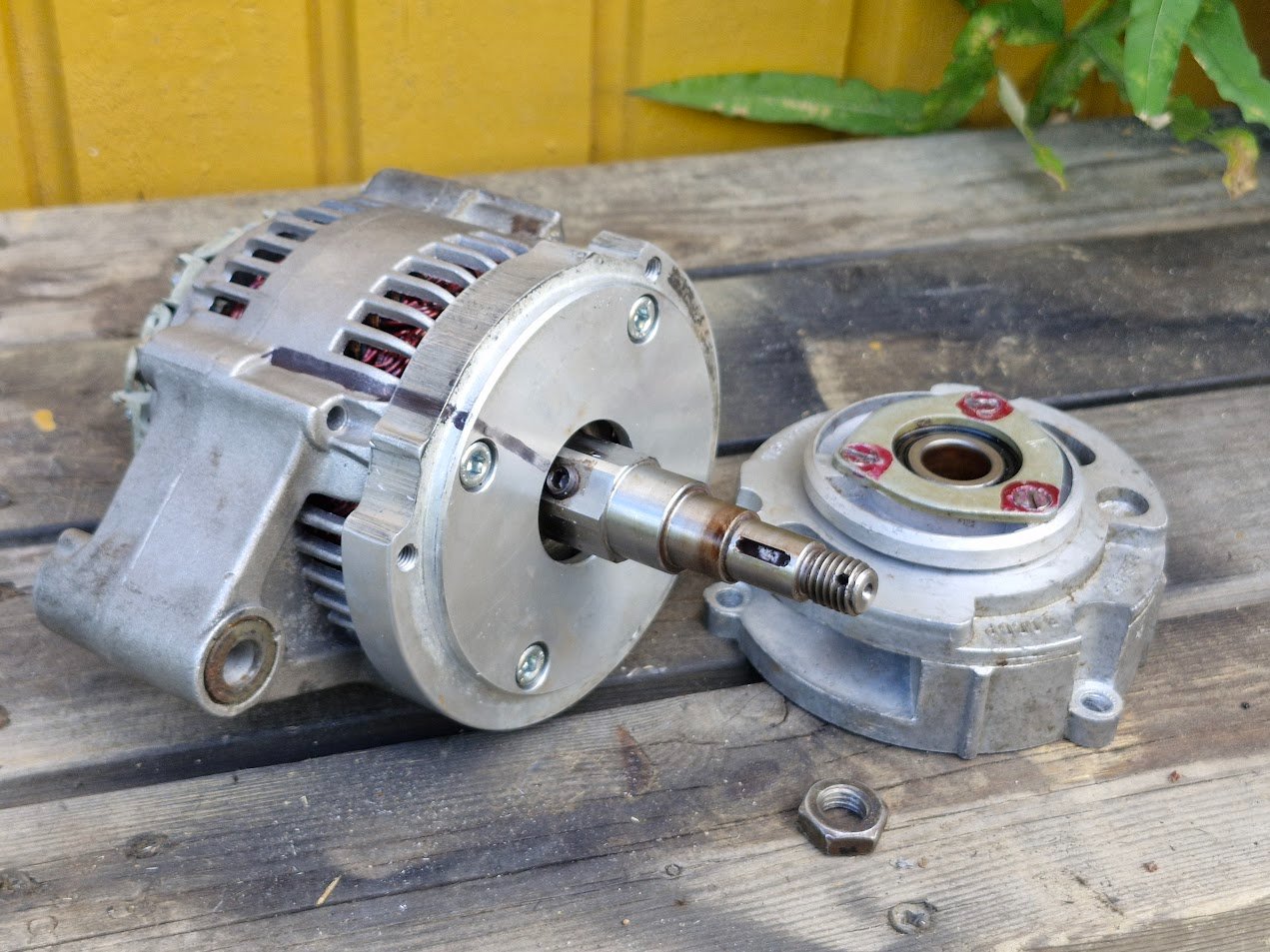

Ok elikkäs osaako joku selventää vähän näiden denson laturien päälle kun näkyisi kolmia eri sorttia olevan nuotakin.
Yks malli näyttääsi olevan tuollaisella pitkäkaulaisella sovittimella, toinen malli vähän lyhyemmällä sovittimella ja kolmas malli onkin tuollaane pikkuruunen "nysä".
Jostakin ohimennen luin että nuo nysä malliset ovat sitä ehtaa tavaraa mitä sovitetaan uudempiin oliko 2009 ja eteenpäin seiskapätkä kansivenoihin ja eivät kuulemma sovi vanhoihin 650 Uraleihin missä ollut G424 tai kranu aikanaan.

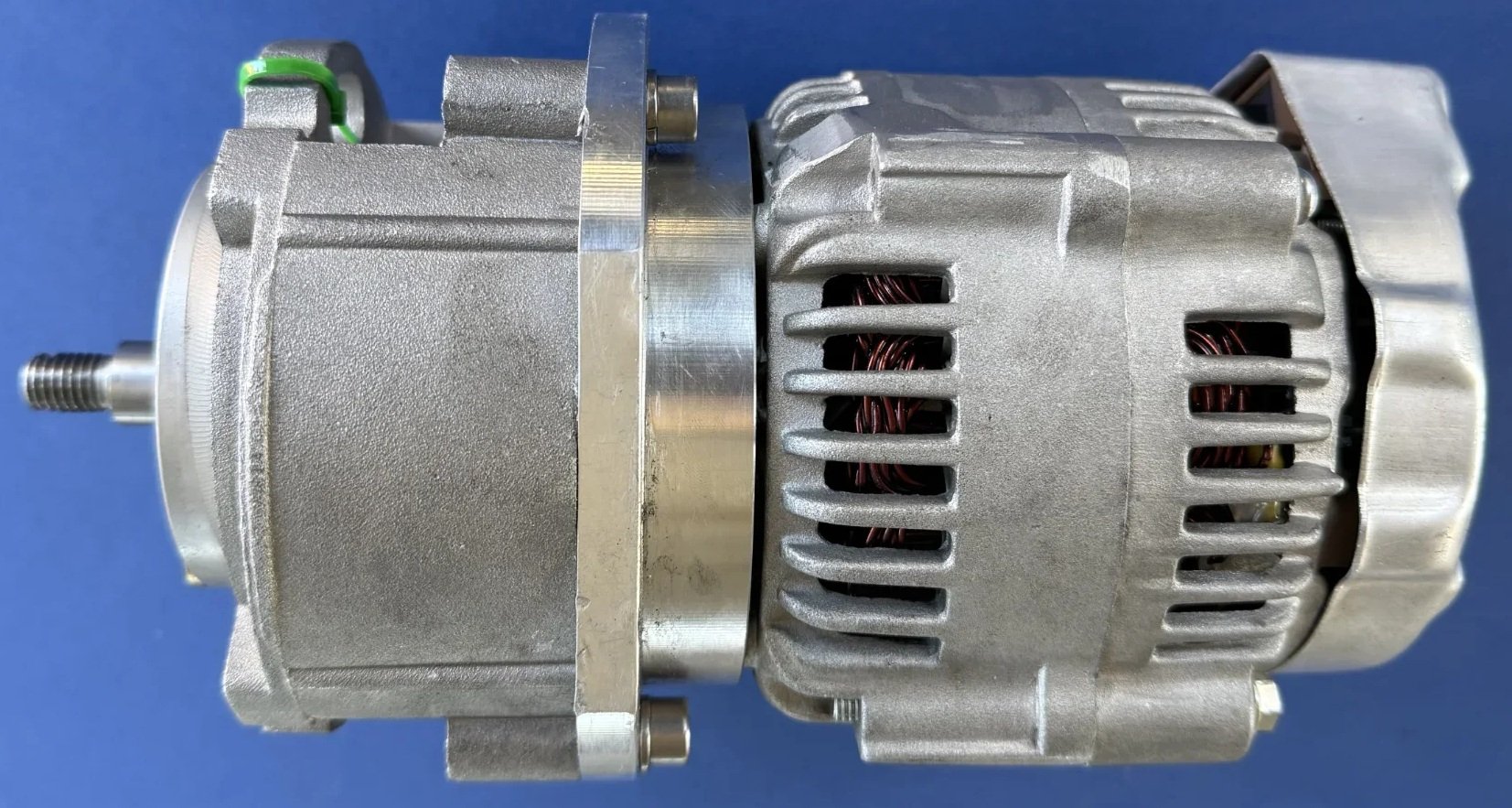

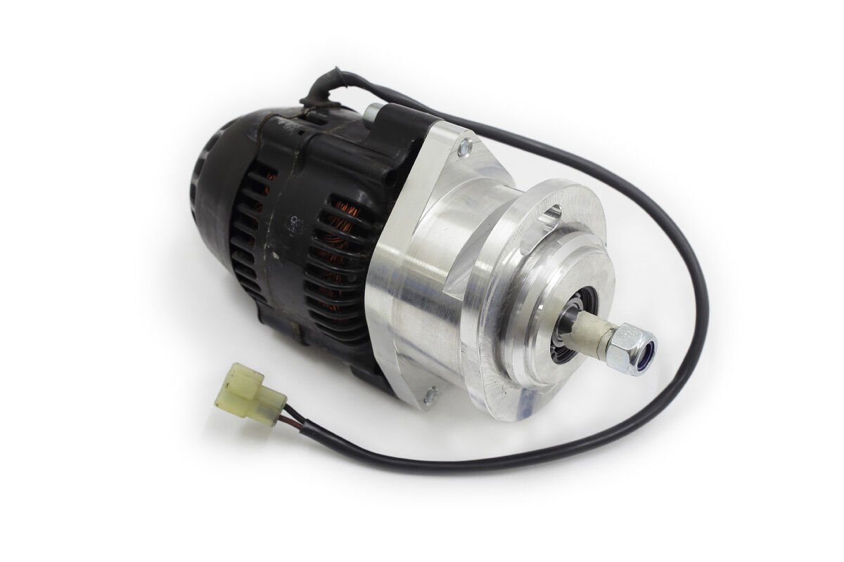

Osaako kukaan selventää minulle mitä sitten nämä kaksi mustaa hujoppia ovat kun nuota näkyypi saksan markkinoilla olevan myynnissä, ovatko jotakin omia tekeleitään sitten? Ainakin tuo pitkävartisempi näyttää jotenkin omituiselta, muistuttanee vähän sitä Matin esittelemää omatekeistä laturin sovitetta kubotan kestomagneetti laturille.
Nysä denso
Nysä denso
Lyhkääsempi hujoppi
Lyhkääsempi hujoppi
Kapia hujoppi
Kapia hujoppi

Nysä on aito mitä IMZ tekee. Ja kalliskin. Käy 12V lohkoihin. HZ laturinratas jos paikalla ei käy vanhaan mutta vaihtamalla selviää. On poravasara ystävällinen koska kumisormi nivel on pitkällä joustolla. Sovitepala on pulttaamalla laturissa. Tähän mennessä se ratkaisu mikä näissä on kestäny varmuudella.
Mustat semmosia mitä näkyy Saksassa myynnissä. Jotku sepät näitä siellä tekee käytetyistä. ND tuossaki on käytössä, mutta onko suoraveto tai pikkunivel välissä niin ei tietoa.

Kyllä tuo musta Denso on tekele..mutta millainen joustokytkin sinne on tehty, kun tuo liitoskaula on noin ohut? Koska tuo liitososa melkein vaati jo 2 laakeria +jousto-osan(joka ei siis itsessään keskitä) ja laturin kytkentäosan...tuon käytetyn materiaalin pohjalta arvelen ettei tuossa ole jousto-osaa ,kun vaikka pooriliitos kumi enintään. Tuollainen pooriakselin joustoholkki kestää tuollaisen n. 20..25A laturin "vasaroinnin" mutta kun tein tuollaisia myös denson +45A latureihin meni osasta jo poorit pas2. Eli tehokkammat vaatii jo käpälä mallisen jousto-osan. Tuo liitosholkki on tietty jo melko keskittävä..että bisnesmies saattaa laskea että sillä säästetään ...

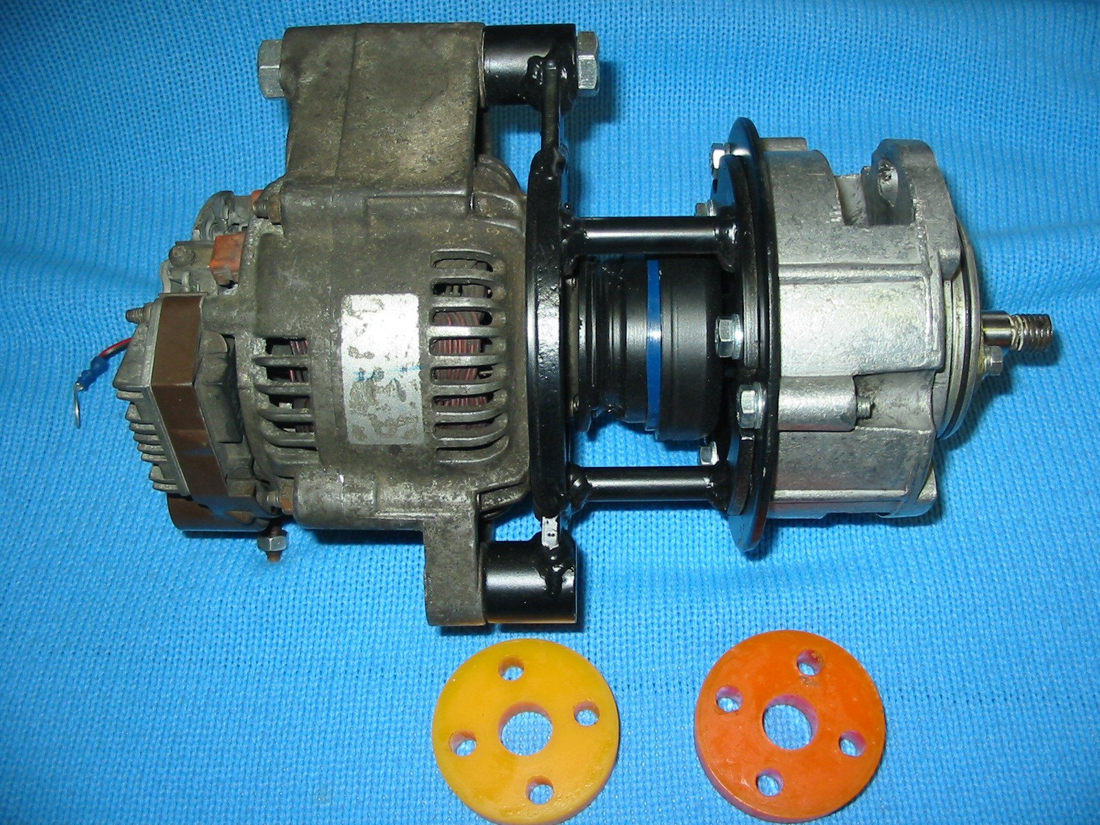

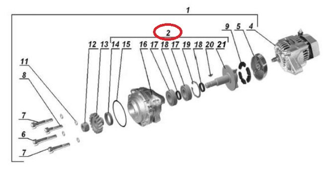

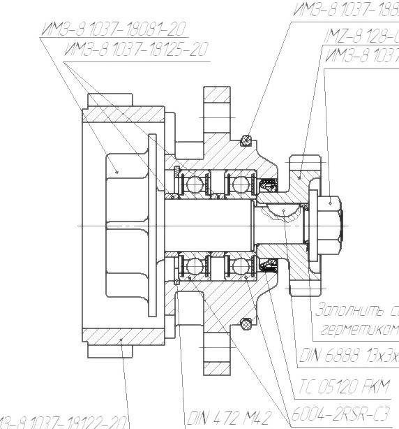

Halkileikkauskuva tuosta originaalista adapterista...
IMZ / Denso adapteri
Denso adapteri.jpg (53.66 KiB) Katsottu 12504 kertaa
Ps tää on ollut toimiva sydeemi

IMZ-8.1037-18068-31T Denso adapter, grey 308,44 + ALVi
Se hinta vaan, ei muuta ongelmaa?
Hinta siis osalle 2 kuvassa. Ratas puuttuu hinnasta vielä, kuin kumisormet, sekä laturin pään kiekko...
IMZ-8.1037-18001-11 Generator Denso with adapter (ykkönen) 530,20 + ALVi on koko paketti laturin kera.

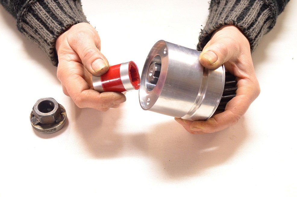

No ei voi sanoa ettei täällä pershikiälläkin yritetty(silloin Inkoossa) reilut n.20 vuotta takaperin tehtiin pur-limpulla (vähän kuin pieni pur.vetolimppu) laturi sovite...ei taidettu tehdä kun pari kpl..ei mennyt jatkokehittelyyn... :lol:

Mulla on muotti noiden jousto osien valamiseen..olen valanut Alkon Rajamäen tehtaalle noita PUR joustokytkimen joustoelementtejä ns. välyksettömään voimansiirtoon...on niitä sakaroita varastossakin..joitain kokoja.

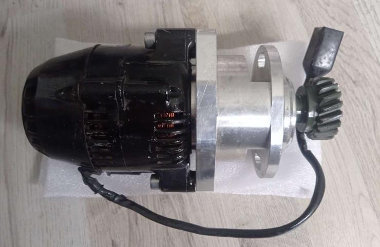

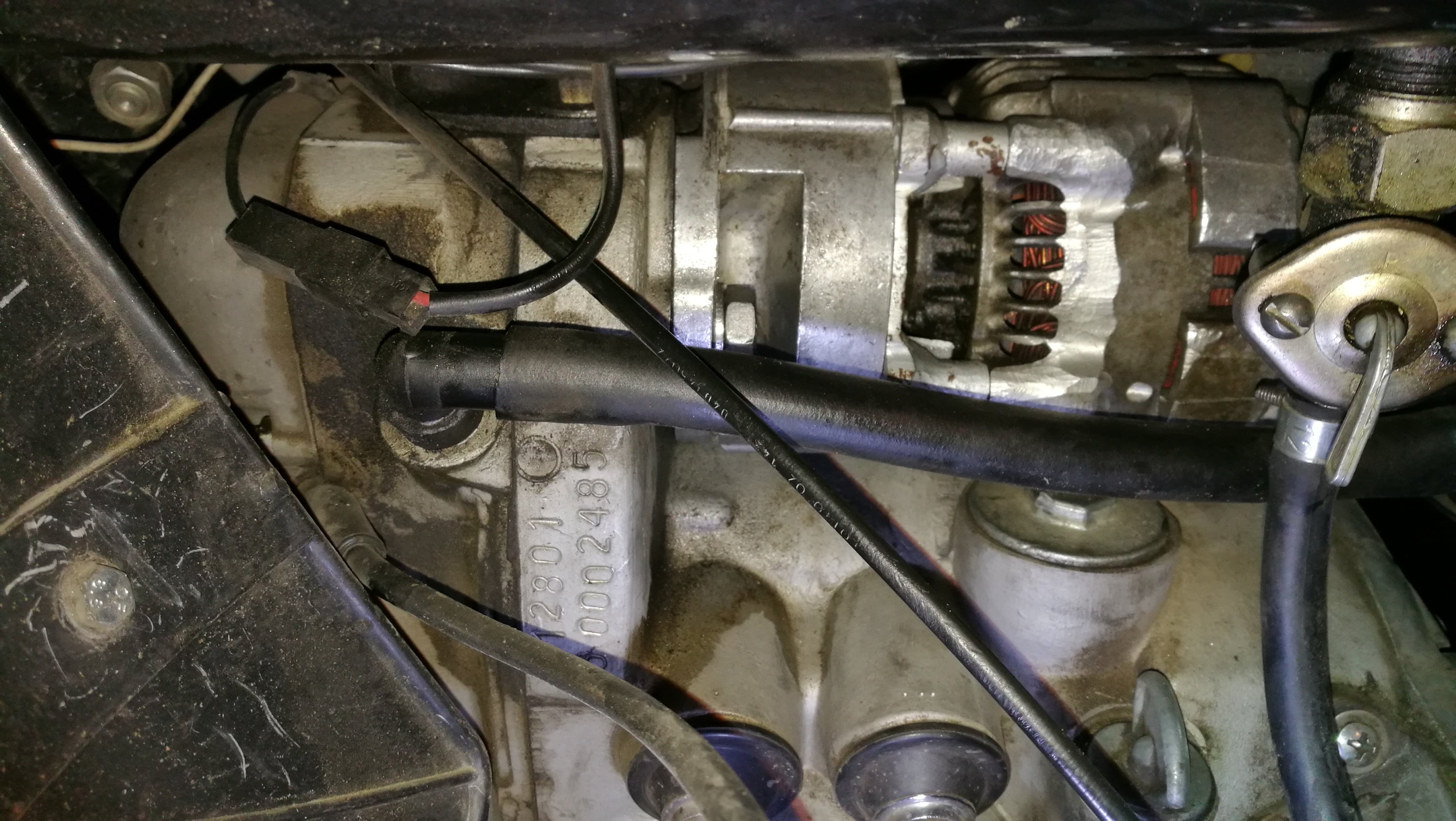

No niin suoratoistopalvelu loppu ja laitoin ton Denson bilikka plagion joka on nysvätty tuohon IMZ adaperiin lisälaipalla...
IMZ / bilikka
IMZ / bilikka
Ps hyvin pelitti

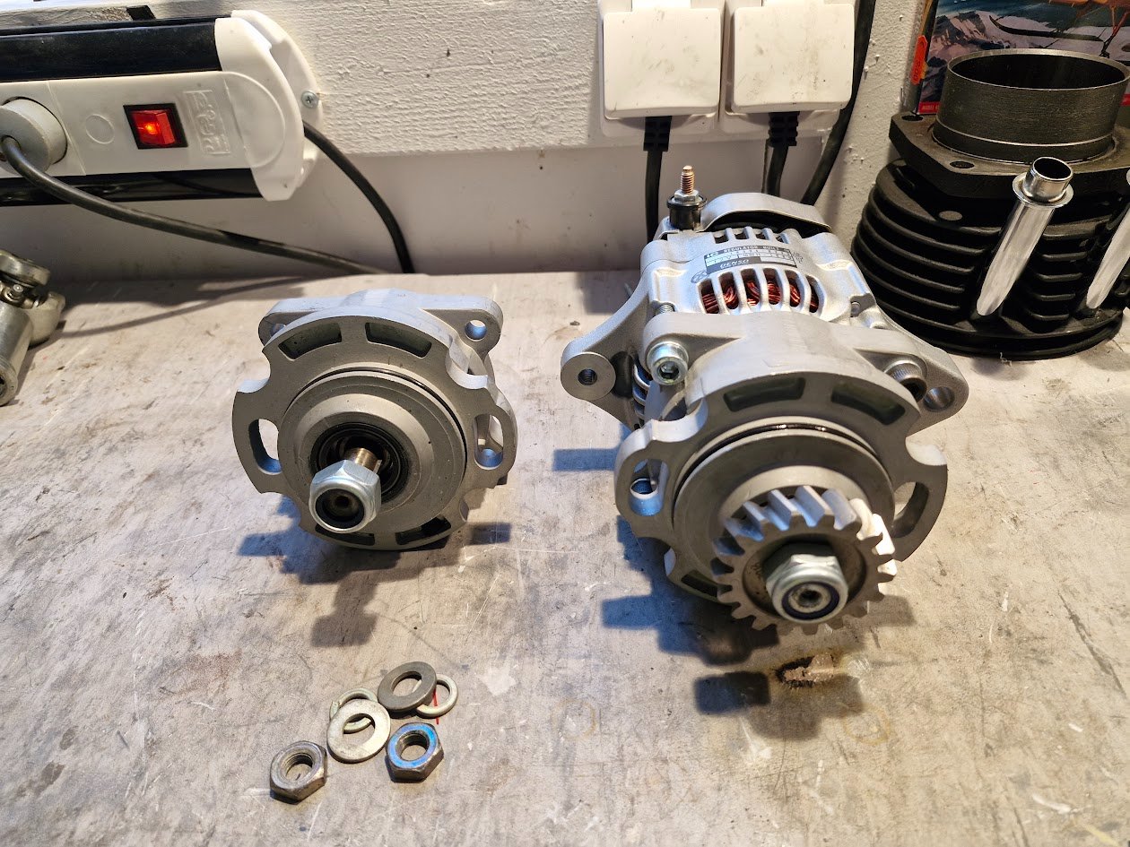

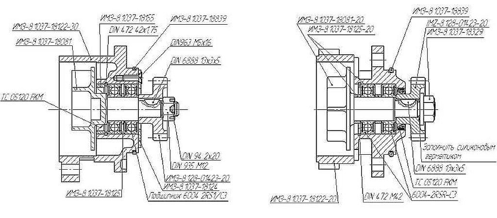

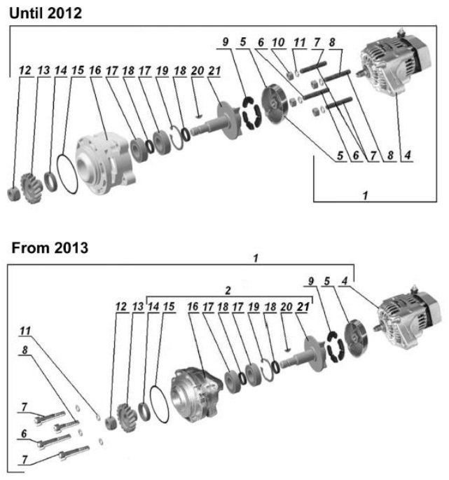

Tuota IMZ adapteria on ollut ainakin kahta eri mallia...
Denso-Adapter-2010 1.jpg (104.63 KiB) Katsottu 12298 kertaa
Ps vasempi oli vanhempaa sorttia
Viestit: 4349
Re: Denson laturi
Pikkumuutos 2013 kun vaihdettiin kuuskolopultteihin.
Mutta tossa Riken piirrustuksessa on keulassa kansilevy M6 x 16 ruuvilla ja stefa on laakerien takapuolella. Tää on kai se eka 2004?

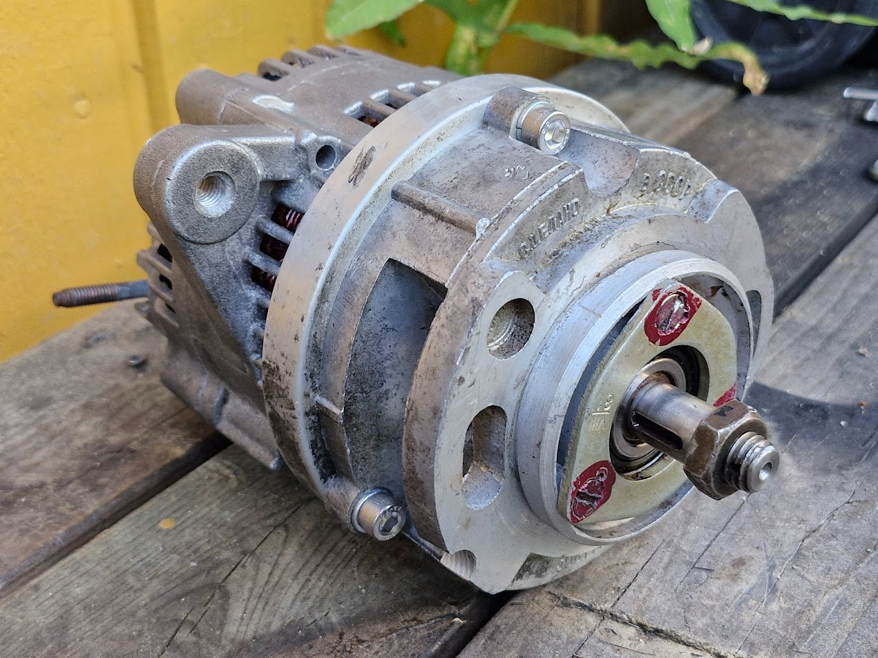

414 keula - sovitepala - ND josta korvat leikottu siistimmäksi.
Saksanmaalla 490€ Zentralessa. Ostakaas joku niin nähdään mimmone kytkinosa vanhasta 150W roottotista on tehty.

Tarkoittaneen G424 keulaa? Itse olen katsellut noitakin, laitoin jonkin aikaa sitten viestiä zentraleen ja kyselin millainen jousto jos ollenkaan noissa on. Katsotaan mitä vastaavat, vielä ei ole kuulunut mitään heiltä.

Tuli vastaus
"Yes, that's right, it's just a direct-drive transmission without a clutch.
We do not have the alternator with damping gear."
Elikkäs suoraveto on, ei minkäänmoista kytkintä tuossa, enpä laita tilaukseen. Minun mielestäni ei kannata tuohon hintaan suoravetojen kanssa pelleillä, kun denso sovitteella on vain hitusen enään kalliimpi, eipä siinä konkurssissa enään tunnu.

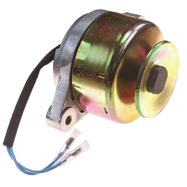

Minä tekisin sen kuten KTM..Japsit pääosi..eli kestomagneettilaturi vaikka Kubotan 200W ..ja siihen samasta putiikista(vaikka IKH) säädin(regulaattori) Siihen vaan veto hihnalla , vaikka vanhan laturin etukoppaan tehdyllä hihnapyörällä...laturit oli mun ostoaikaan puoli ilmasia ,joku reilun satasen , löytyy konetarvikkeena ja toimii vaikka joessa ajaa...helppo/kestävä/yksinkertainen ja helposti saatavat /ostettavat ihan konetarvikeliikkeistä.

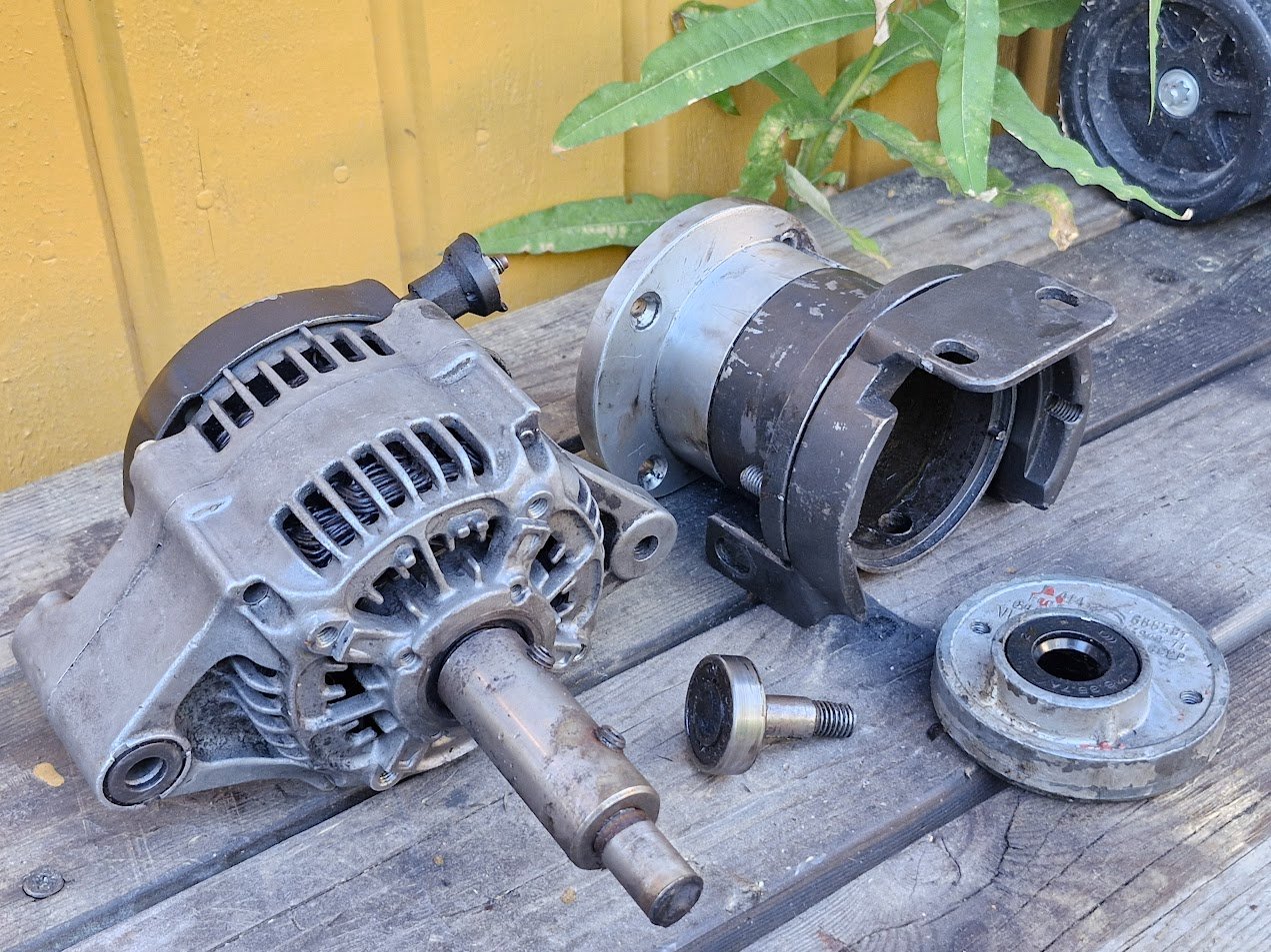

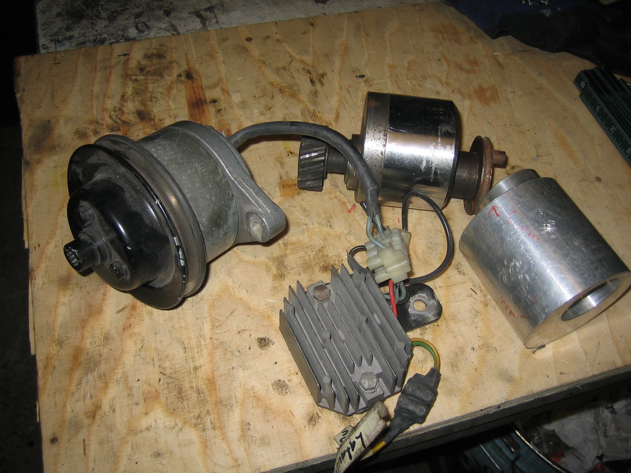

Piti käydä kaivelemassa tallia ja muistella wanhoja pahoja aikoja.

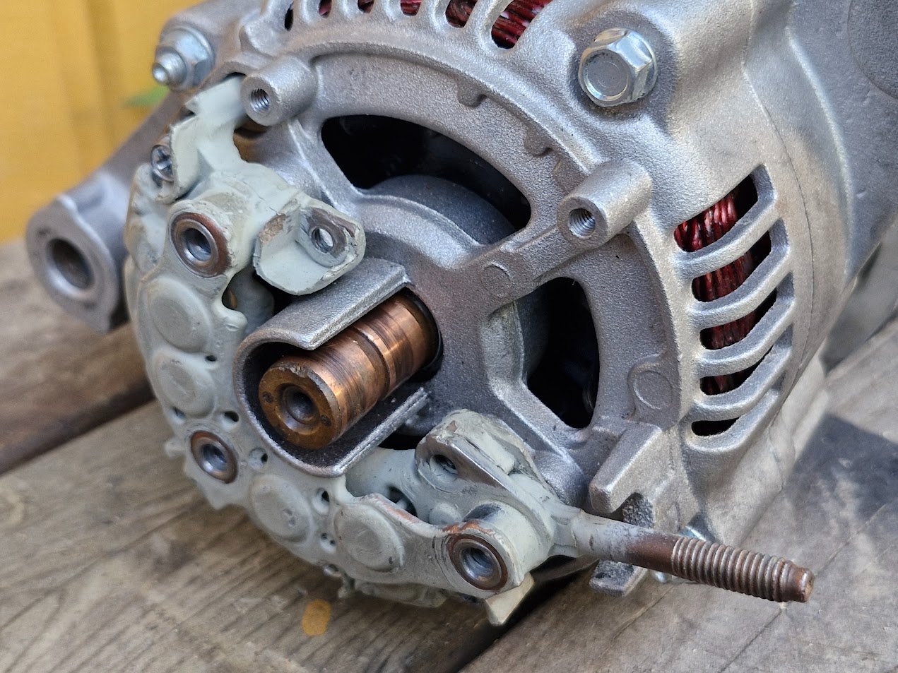

12V lohkoon SF sepän tekemä ND. Suoraveto ND roottorin käämi poikki. Liuskat eivät ole yhdessä toisiinsa. Oli mulla 720cc koneessa ajossa kunnes vaan hiljeni...
Tähän päätty itellä SV koneissa ND ajot. Näitä meni tätä ennkinki yksi tai kaksi. Mutta koska viimesessä akseli katkes, tässä pitäs ite ND olla vielä ehjä ja säädinkin on paikoillaan.
Tästä jännitystä elämäänsä kaipaaville kuvassa olevat ND risat _sillä hintaa_ kun haluaa maksaa. Näistä saattas tulla yksi toimiva suoraveto 12V lohkoon? Koita kestääkö jakopää?

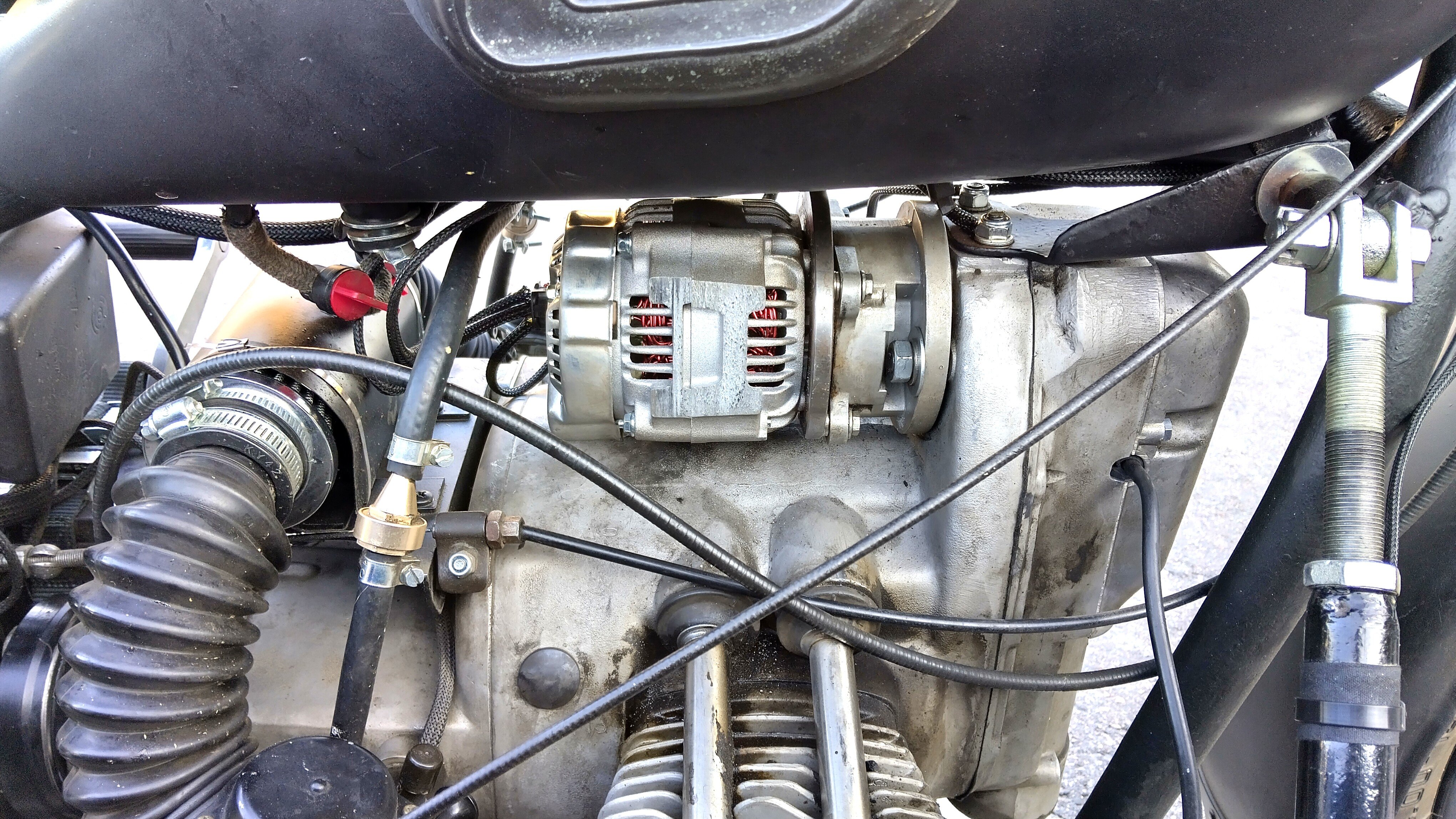

Jep joskus on ollut kyseinen laturi seiskapätkässä...
Kotikutoinen laturi
Kotikutoinen laturi
Ps made in Savitaipale
