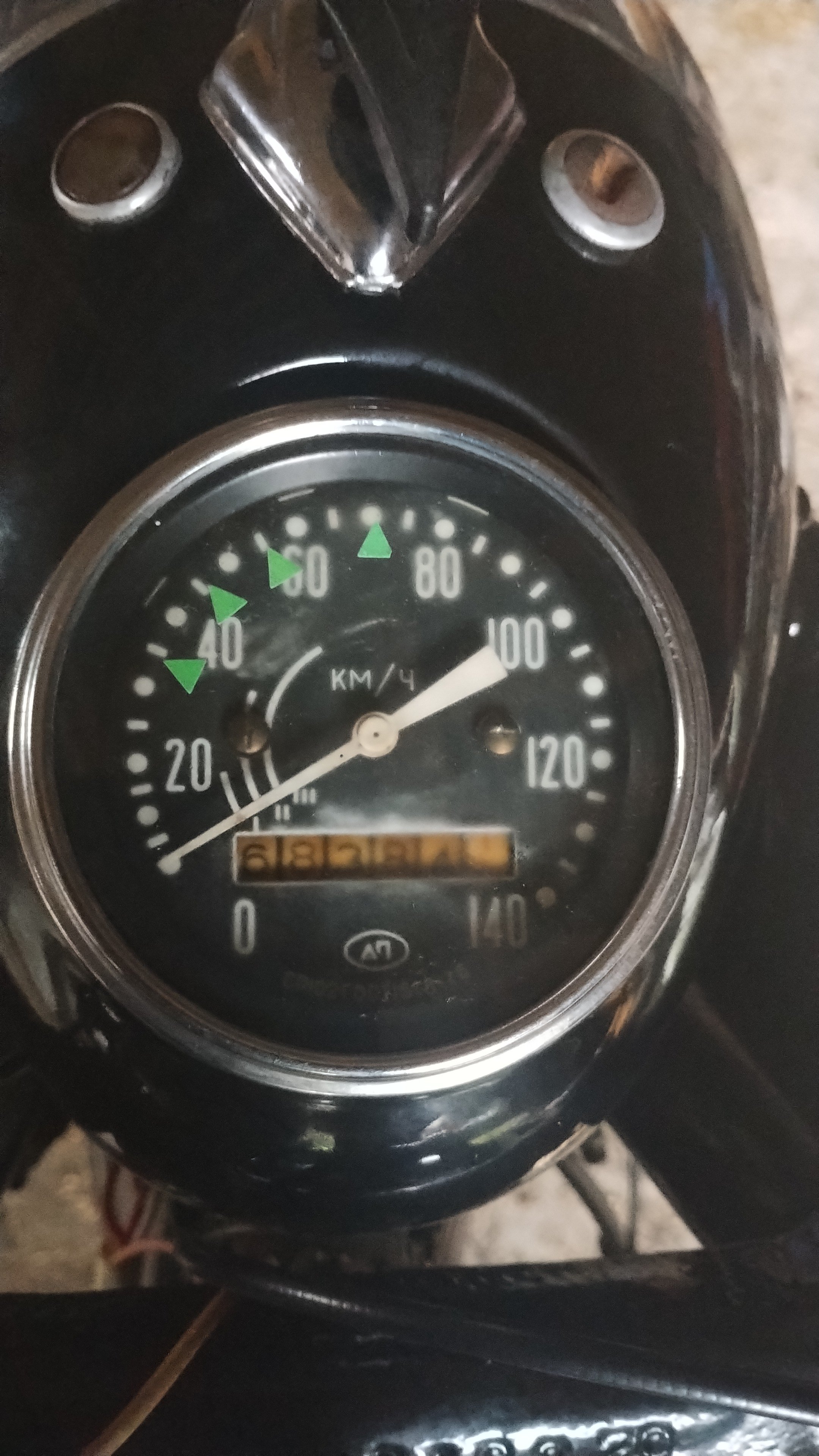

Hieman levoton on mittarin neula, pitää koettaa asetella vaijeria mahdollisimman loiville mutkille.
Viestit: 934
Re: nopeusmittari
Rauhoittuihan se mittari, hieman soutaa neula, mutta niinhän se taitaa useimmissa tehdä.
Mittasin nopeutta GPS-sovelluksella ja merkkasin tarrakolmioilla nopeudet 40,50,60 ja 80.

On se mittari nyt oppinut olemaan, neulan huojunta on aika olematonta.
Vielä kun miliisiperälle mitoitettu vispilä/rataspari kävelisi vastaan sopuhintaan, olisi homma täydellistä, mutta pärjääpä noilla tarroillakin.

Loogista olisi ollut merkitä 80 punaisella kolmiolla 😄

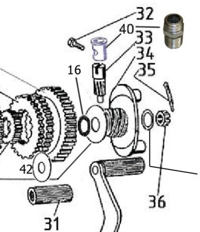

Ei ole erikseen myynnissä varaosana ite hammaspintaa vispilään. Myyvät nämä valmiiksi puristeltuina.
Mutta mutta... Huomasin yhtäkkiä että uuden mallinen nopeusmittarin vaijerinpään holkki on saatavana (kuvassa nro 40)
IMZ-8.104-04232 Bushing 2006-2016 14,63 + ALVi
7204232 Bushing until 2005 - not available anymore 11,22 + ALVi
Perinteistä helaa IMZ kautta ei enää löydy mutta niitä onkin jo varastolla EU-laatu valmisteena halvemmalla https://verkkokauppa.ural.fi/tuote/24300744
Kiinnostaa miten uus hela istuu Neprin pakkipoksiin ja saisko sillä ruuvattavan IMZ vaijerin paikoilleen? Meneehän se normi helalla ja massalla tursottamalla, mutta koitetaan ihan hupina sattuko mitat vai ei.

kalkkuna kirjoitti: 13.08.2024 17:33 Kiinnostaa miten uus hela istuu Neprin pakkipoksiin ja saisko sillä ruuvattavan IMZ vaijerin paikoilleen? Meneehän se normi helalla ja massalla tursottamalla, mutta koitetaan ihan hupina sattuko mitat vai ei.
Pitäis boksiin tehä kierre jos ton meinaa laittaa...
Mutta mutta Uralin askiin tehtiin tollanen adapteri jolla saatiin uudenlainen vaijeri kiinni...
Ps mulla toimi, mutta en ota vastuuta muiden tekeleestä

Uskila kirjoitti: 13.08.2024 19:16 Pitäis boksiin tehä kierre jos ton meinaa laittaa...
Saattaa siinä niinkin käydä. Mutta katotaan ny voisko tää onnistua ns helpolla...

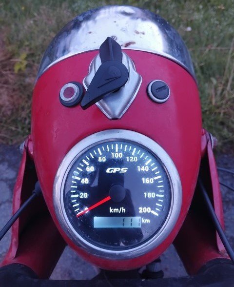

Sain vihdoinkin tänään aikaiseksi asentaa gps-nopeusmittarin paikoilleen, muun toiminnan ohella. Vähäisellä vaivalla se loppujen lopuksi paikalleen asettuikin, mitä nyt antennimokkulan paikkaa täytynee vielä hioa jos oikein nätin haluaa. Nyt se on nippusiteellä kiinni vesisateelle alttiina vodkaruuvissa...
Pikainen koelenkki kaverin bemarin kanssa hiekkateitä pitkin Niinisalon sotilaskotiin kahville ja takaisin osoitti härvelin toimivan oikein hyvin! Ja vielä noin 6V jännitteelläkin, kun pyörä ei jostain syystä toiminut testaamani 12V 4Ah pikkuakun kanssa kuin menomatkan. Alijännitteellä viisarin neula heitteli samoin kuin alkuperäisenkin mittarin neula edestakaisin. (Minulla on mittarinvaijeri ollut irti vaihteistosta jo vuoden päivät, itse alkuperäinen mittari saattaa olla vielä ehjä) Vaihdoin toisen akun vaunusta tilalle sekä tarkastin että laturi lataa, ja ajamalla lisää kilometriä mittariin ;-)
Matkamittari onkin näppärä "lisävaruste", nyt pysyy helpommin kärryillä siitä paljonko tankissa saattaa olla bensaa jäljellä sekä osaan ajoittaa seuraavan kampiakselin linkolevyjen puhdistuksen ajankohdan :lol:

Muistelen että pikkujätkänä katottiin auton mittareista ,että mitä tää vehe kulkee...jos mittarissa oli max. 200km/h se oli jo kova peli!! Siis sulla on nyt KOVAKULKUNEN peli!

Tämmöinen gps mittari kyllä kuumottelisi, mutta on vaan turhan modernin näköinen.
