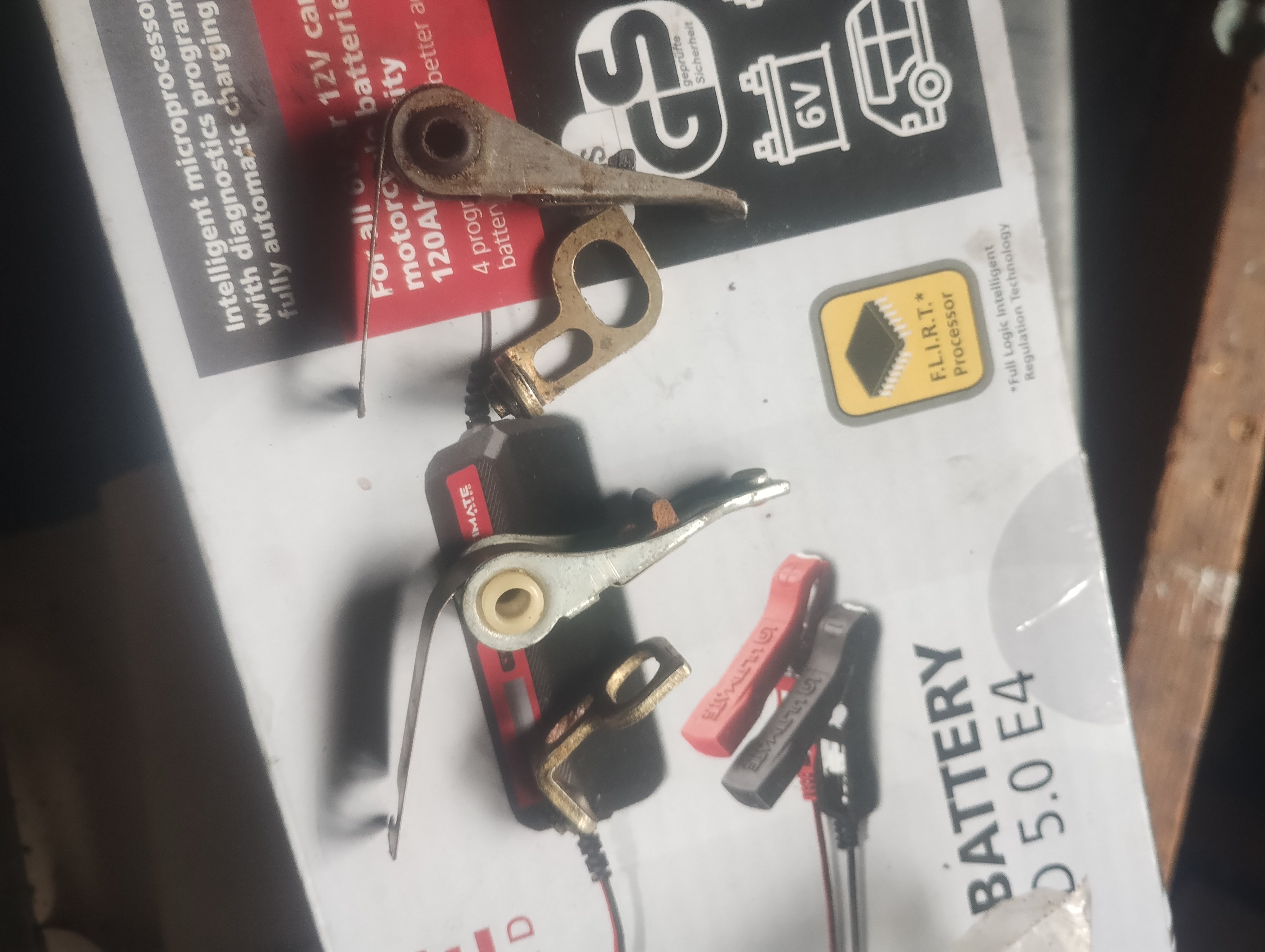

Vastukset eivät lakkaa loppumasta. Aloin pikaisesti vaihtamaan kärjet.
Uusien kärkien liikkuva osa on liian lyhyt.

Re: Kärjet
Tuollainen ero liikkuvassa osassa. Alasin näyttää samanlaiselta kuin vanha.

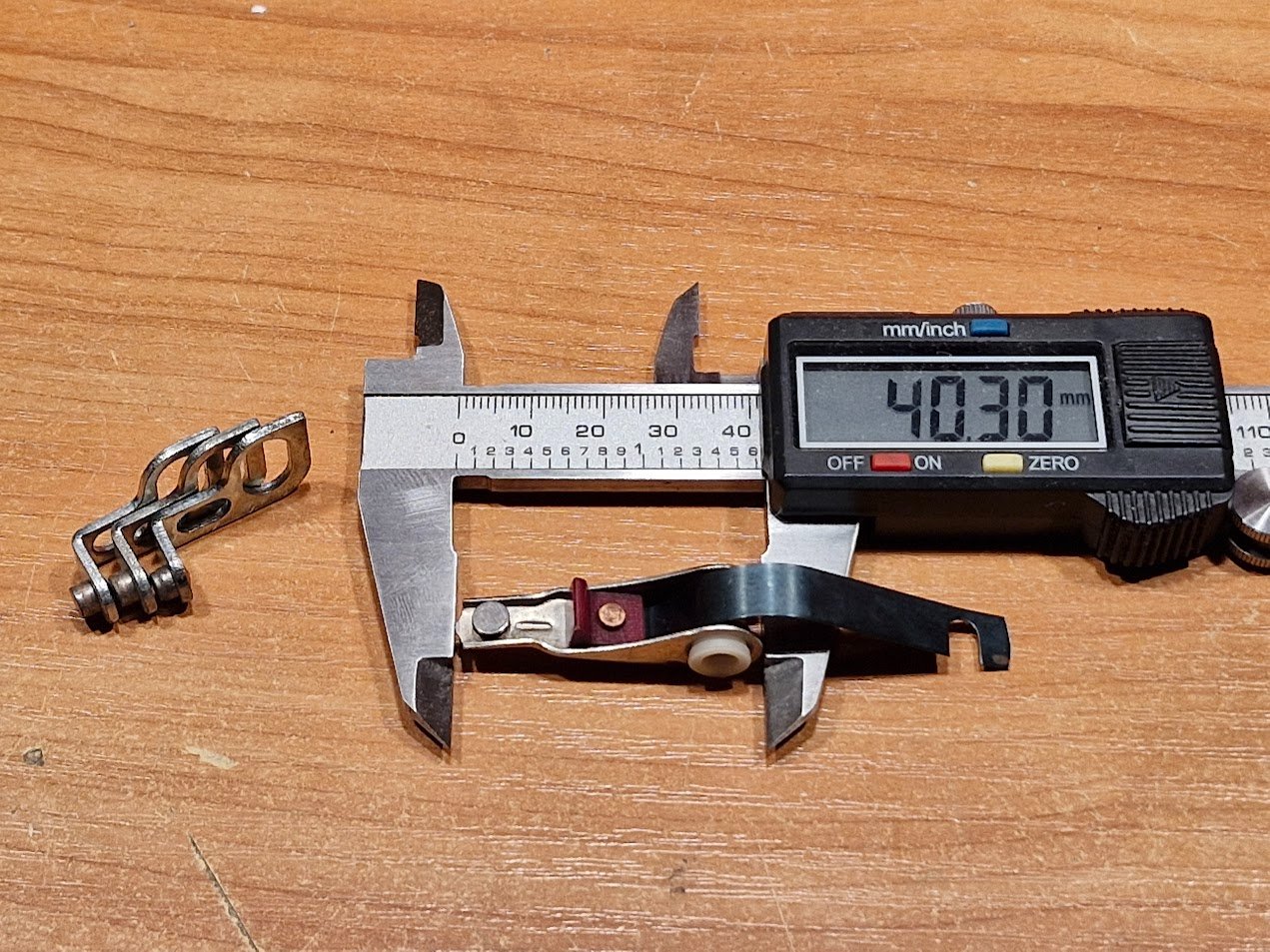

Re: Kärjet
33mm akselin keskeltä kärkinastan keskelle on oikea. Tässä väärässä on n. 29mm

Re: Kärjet
Näitä olikin enää yhdet varastolla (alasimia kolme ja identtisiä). Pahoin näyttää samalle mitä sulla siellä jo ennestään on?

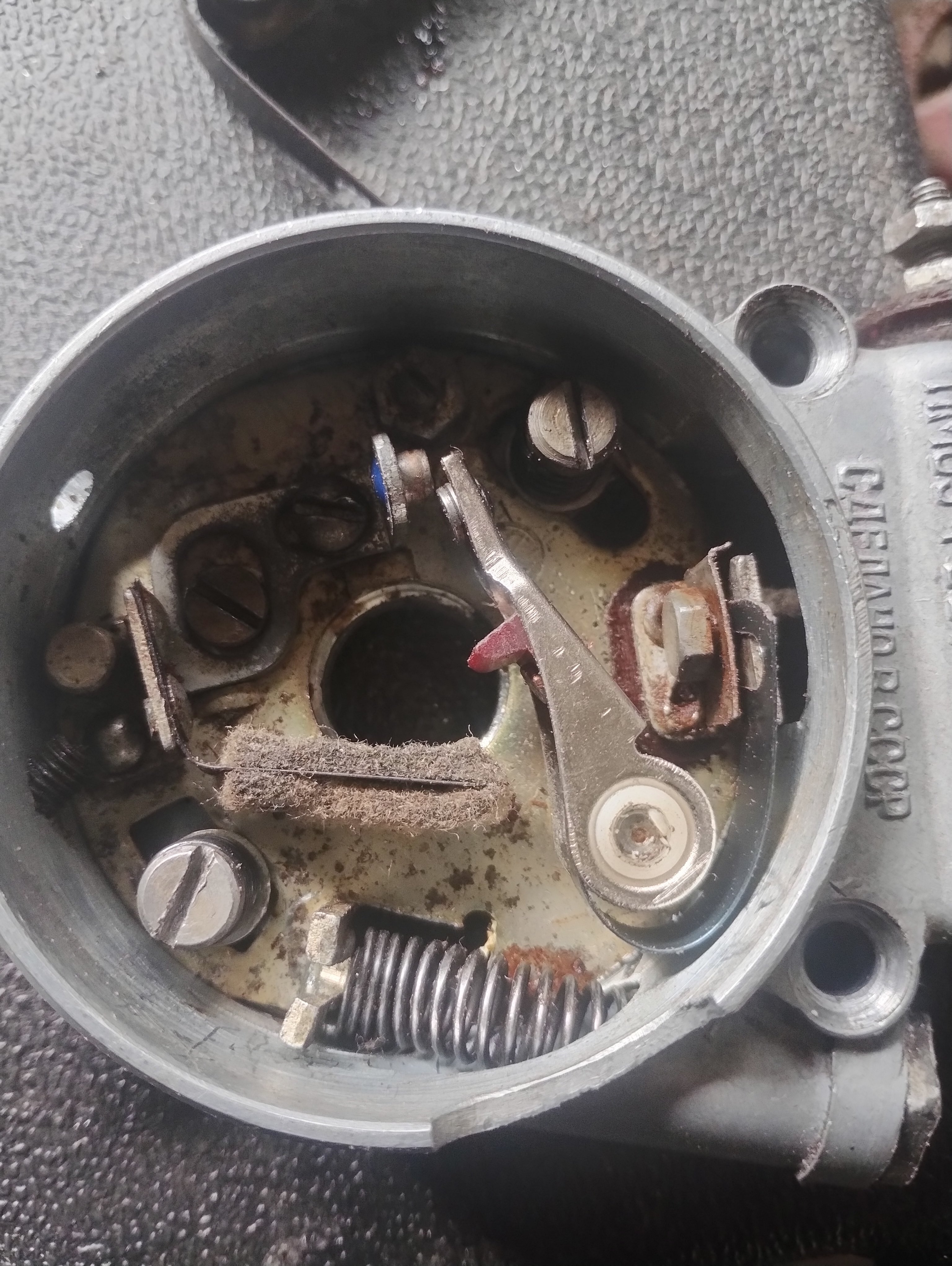

Re: Kärjet
Asiallisen näköisiä kiinankärkiä tuli Viron suunnalta tänään.
