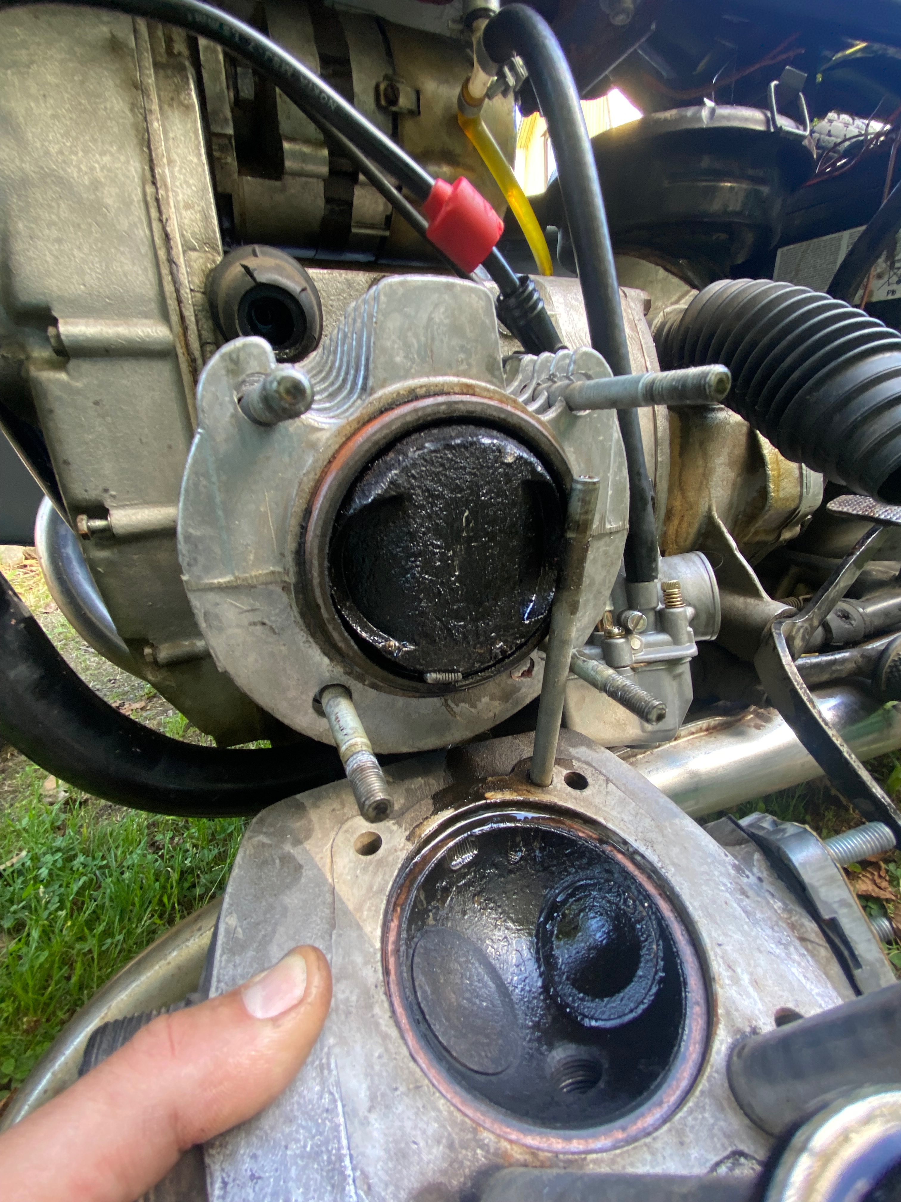

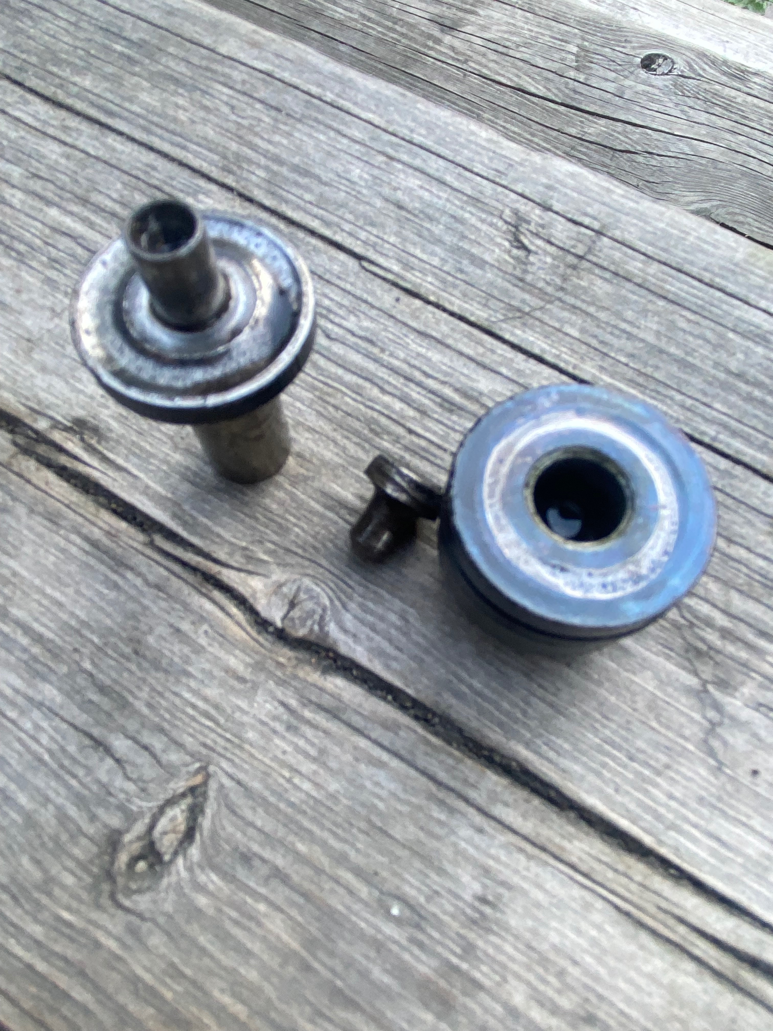

80km kotiin aurinkoinen keli! Kylmä kone käyntiin tokalla polkaisulla. Peruutus pois parkista. 20metria eteenpäin kauhea kalkatus koneesta yhtäkkiä. Sammutus siihen. Kone pyörii ees taas polkimen verran. Sen verran katsoin että toisen puolen imuventiilin kuppi irronnut ja toisella puolella 1500km ajetun venttiilin jousen palanen kopan pohjalla, laturin irroitin, kytkin pohjassa loota pyörii, ventiilit painuu ja palautuu. Taitaa trailerilla liikahtaa seuraavaksi tämä.
Viestit: 744
Re: Kone jumissa
Harmillinen tapaus :-| Tuliko tähän jo mitään selvyyttä? Pyöriikö moottori siis vastuksetta normaalisti koko kierroksen vai pysähtyykö jossain kohtaa mäntä yläasennossa? Kummanko puolen venttiilit ovat tällöin kiinni ja kummanko vaihtotahdissa, vai töppääkö meno jossain muussa kohtaa tai satunnaisesti?
Jos venttiilin päästä se metallihattu pääsee ajon aikana putoamaan niin tuolloin venttiilinvälyksen on oltava melkoisen suuri, mutta mikä kumma tuon sekä venttiilinjousen hajottaa samaan aikaan aivan yhtäkkiä... Työntötankoko sieltä on poikki vai mitä kummaa :think:

Löytyi syykin. Jonkin aikaa sitten ihmettelin kun ilmanputsarin kotelo oli löysällä. Joku oli laittanut top ruuvit mikä nyt ei edes tiukkaa mitenkään. Poistin jäljellä olevan laitoin tilalle m6 kilopultit. Etsin hetken ”liian pienen hetken” todennäköisesti hän oli odottanut vuoroaan venttiilinvarrella pääsyä sylinteriin.
Viestit: 744
Re: Kone jumissa
Syyllinen ei ollut kooltaan iso mutta sen aiheuttama harmitus kylläkin lienee aivan tarpeeksi suuri :-(
Oliko sylinteriin tullut isoja naarmuja vai rajoittuivatko vauriot "vain" näkyvälle osuudelle + venttiilikoneistolle?

Sylinterissä ei ollut naarmuja ja männän laessa vain painauma. Sitä en tiedä miten olisi vaikuttanut toisen puolen jousen hajoamiseen onko jotain muuta kun oli väläykset kasvanut omiaan aika nopeasti että en kehdannut kiristää jotta lukitus enään pysyy. Tuntui toimivan oikein hyvin pitkän matkaa… Kunnes taas eli kytkimen ”painintappi” meni poikki. Loppu tanko ei halua tulla pois oikein sieltä.
