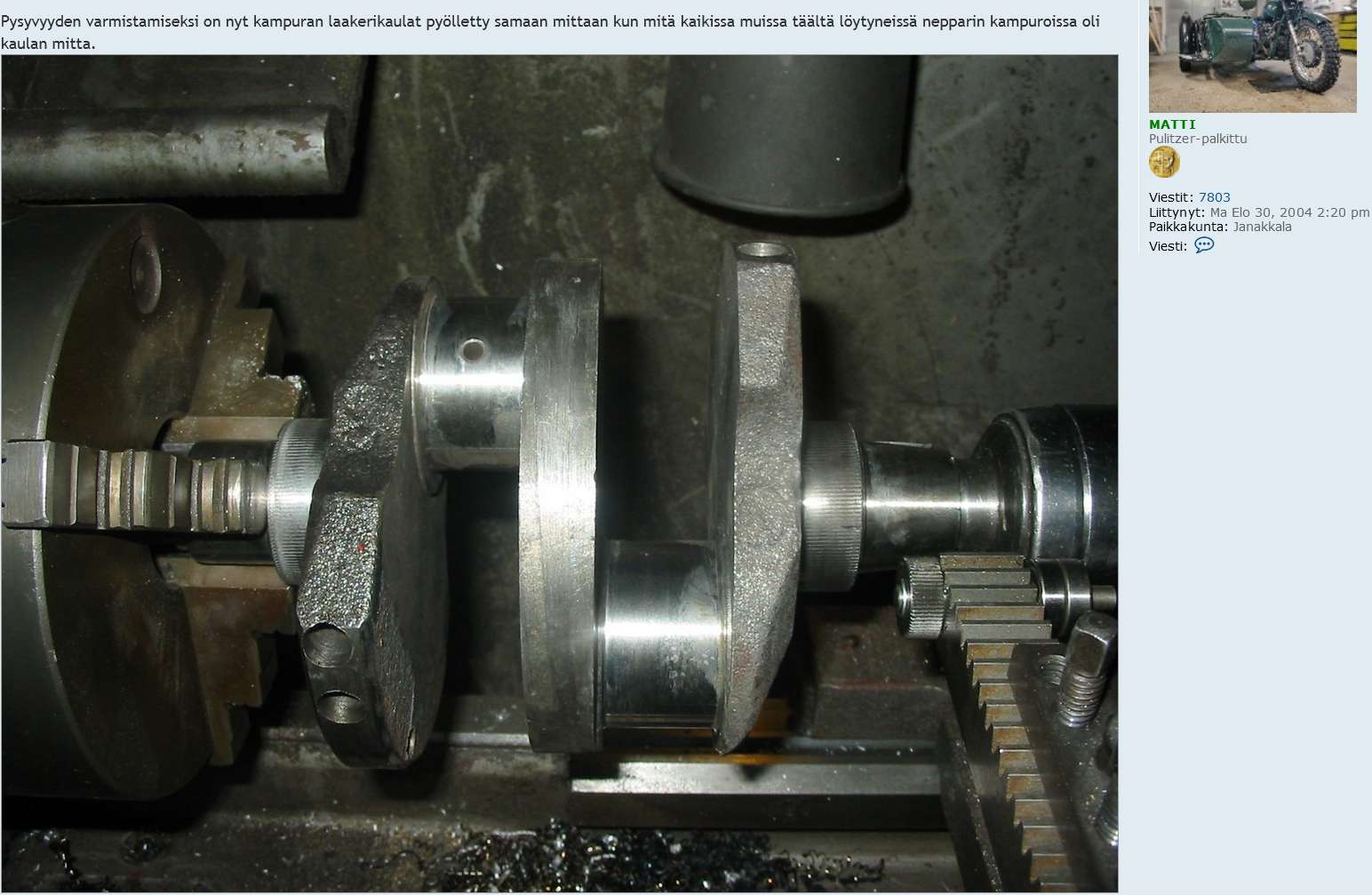

Itse olen tuollaisia sovitteita säädellyt pyöltämällä ensin pinta , ja sitten hionta tai sorvaus määrämittaan..pyöllettyyn pintaan voi sitten laittaa vielä vaikka lukitetta, se pysyy siinä napakasti..usein ei tarvi sitäkään jos kyseessä on tavan laakerisovite.

Tuossa kuvakaappaus kun jouduin "turvottamaan" pyöltämällä hieman alimittaisia nepparin laakerikauloja kuulalaakereiden pysyvyyden varmistamiseksi..eli, ensin pyöllyksellä turvotus muutamia satkuja/kymppejä perushalkasijaa..ja sitten sorvaus/hionta määrämittaan ja kevyt laakerilukite ja painetaan laakerit kiinni. Trevlig resa.

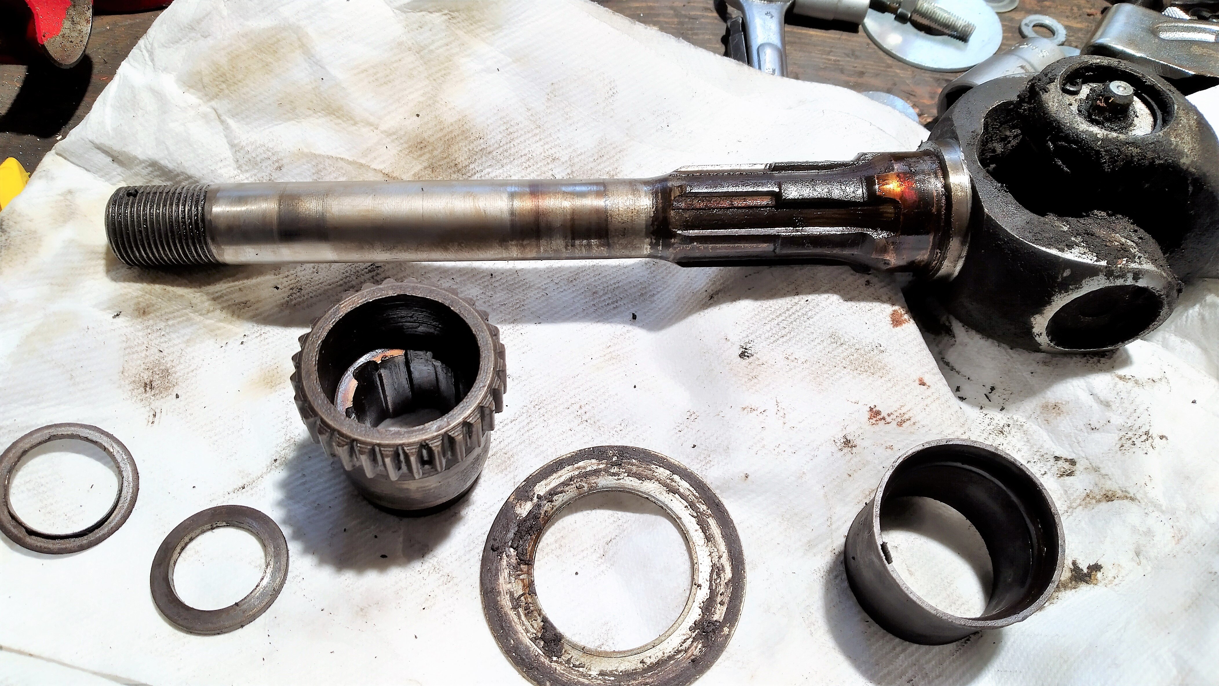

Yksi laakerin kaula, niin pitäisi lähteä ulos vetämällä ja toinen laakeri on tossa booriholkissa...

Ok..eli lisättään WOIMAA kuten joka hiton osassa on ollut tarve..jopa linkkukeulan ylä päätytylppa (sellainen alumiini) tulppa joka ei oikeastaa pidä kiinni juuri mitään..oli niin tiukasti jumissa että enemmin meni voidellusta tulppamutterista kierre kun se lähti kokonaan irti... :lol:

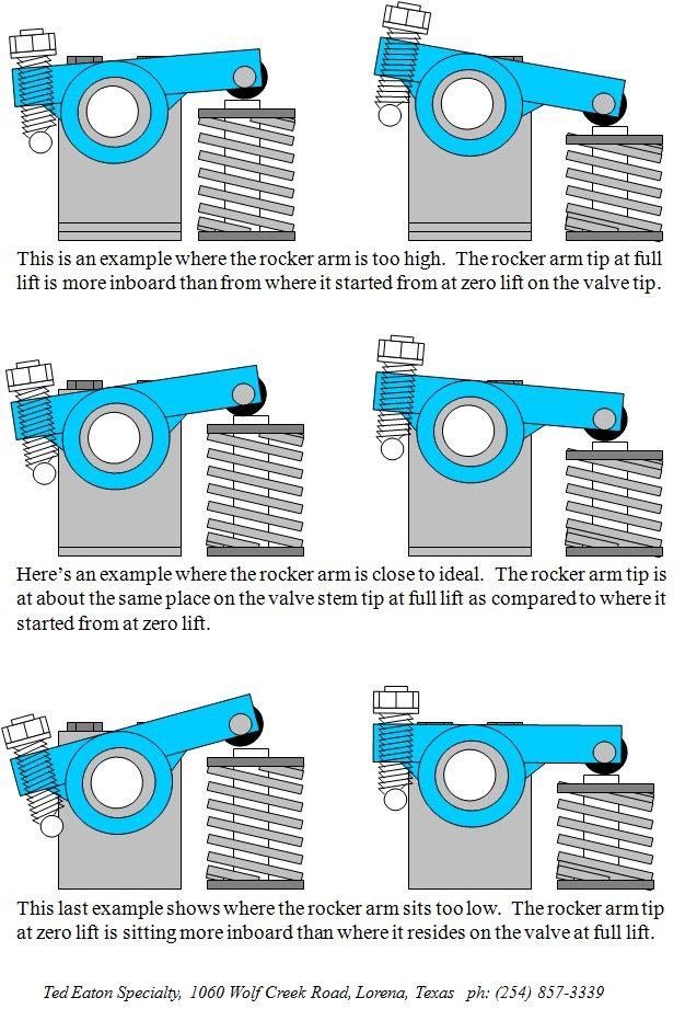

Vaihteeksi taas pohdintaa. Törmäsin artikkeliin missä selitettiin venttiilien ja nostimen keinujen välistä geometriaa. Artikkeli löytyy oheisesta linkistä, jos joku kokee mielenkiintoa asiaan perehtyä:
https://www.eatonbalancing.com/2007/12/ ... -geometry/
Opin taas uutta. Tiivistettynä, tavoiteltava geometria olisi sellainen, että kun venttiili on suljettu niin nostimen keinun pää olisi venttiilin varren keskilinjasta hieman sisään päin. Kun venttiili avautuu puoleen väliin niin keinun pää siirtyisi venttiilin varren keskilinjasta hieman ulos päin. Kun venttiili on täysin auki niin keinun pää palautuisi takaisin aloituskohtaan, eli venttiilin varren keskilinjasta sisään päin.
Kun nyt olen tätä geometriaa tutkinut kaksilla eri Uralin kansilla, missä toisissa vanhan malliset keinut ja toisissa uuden mallin keinut, niin kummassakaan ei tuo edellä selitetty geometria oikein toteudu:
Kun venttiili on kiinni niin keinun pää on kyllä keskilinjasta sisään päin. Kun venttiili avautuu niin keinun pää siirtyy keskilinjasta ulos päin. Mutta kun venttiili on täysin auki niin keinun pää siirtyy edelleen ulkoreunalle päin, eikä siis palaudu alkukohtaan. Eli nyt kohdistuu maksimaaliset sivuttaissuuntaiset voimat venttiiliohjureihin.
Jos näin käy, niin silloin keinu on liian matalalla pukilla. Eli keinujen alle pitäisi laittaa korotuspalat. Asiaa ei siis voi korjata asemoimalla keinua sivusuunnassa, vaan ainoastaan korottamalla pukkia.
Käytännön testailua:
Laitoin 1.5mm prikat pukin alle. Nyt tapahtuu juuri niin, kuin mitä linkkaamassani artikkelissa kehoitetaan tavoittelemaan. Nokan kärki alkaa siirtyä venttiilin varren pään ulkoreunalle ja kun venttiili on kokonaan auki niin se palautuu takaisin aloituskohtaan.
Aika isosta korotuksesta tässä nyt on kyse, jos kansia haluaisi näin parantaa.
Minun on pakko olettaa, että tämä alkuperäinen geometria Uralin kansissa on tehtaalla päätetty, koska keinujen korkeudet ovat tietääkseni kaikki vakiomittaisia? ...Vai ovatko?
Suuri filosofinen kysymys tietenkin on, että miksi Uralin venttiilikoneiston geometria ei ole suunniteltu optimaalisesti? Tämähän siis aiheuttaa nopeampaa kulumista ventiiliohjureissa, koska sivusuuntaista voimaa kohdistuu enemmän. Vai onko se niin, että Uralin kansilla ei ole tarkoituskaan ajella montaa tuhatta kilometria...?
Ja toinen kysymys, että onko kukaan koskaan yrittänyt korjata tätä geometriaa laittamalla korotuspaloja keinujen pukin alle? Jotenkin epäilen, että ei... koska olisin varmasti asiasta kuullut?

Voiko tankojen pituudella säätää tilannetta?
Re: Sekalaista ongelmaa...
Mikäli oikein ymmärrän niin Uralin kansissa ainoastaa keinun korkeus suhteessa venttiilin varren päähän vaikuttaa tuohon asiaan? Eli joko korottamalla pukkia tai vastavuoroisesti että venttiilin varret olisivat lyhyemmät. En tiedä mitä tapahtuu jos keinun nokan päätä hioisi matalammaksi...?
Viestit: 687
Tuota se kuuluisa geometria siis tässä suhteessa tarkoittaa! Paljon siitä on ollut aikoinaan puhetta mutta kukaan ei ole oikein tiennyt että mitä se sitten tarkoittaakaan. Kun aikoinaan peltoautona toimineeseen sierraan laitettiin jyrkempää nokkaa, ja venttiilinvälykset eivät millään pysyneet kohdillaan päivää pidempään :lol:
Artikkelin kuva oli hyvin havainnoiva, vaikuttaako Uralissa tuohon myös työntötangon sekä itse venttiilin pituus? Rempattuun kanteen äkkiä voisi kuvitella että milli tai puolitoista tulisi huonossa tapauksessa eroa jo venttiilien pituusheitosta sekä uudesta istukasta?
Minäkin käsitin aikaisemmin, että kunhan keinun nokka pysyy keskikohdan tuntumassa niin se on hyvä geometria. Asia taitaa olla monimutkaisempi.
Väkästelin pienen havaintovideonkin. Ainakin siitä näkee mikä vaikutus tuolla korkeudella on geometriaan. Punainen nokka on suurpiirteinen lähtötilanne ja vihreä nokka tavoite. Vihreä nokka ei vänkää venttiiliä sivusuuntaan.
