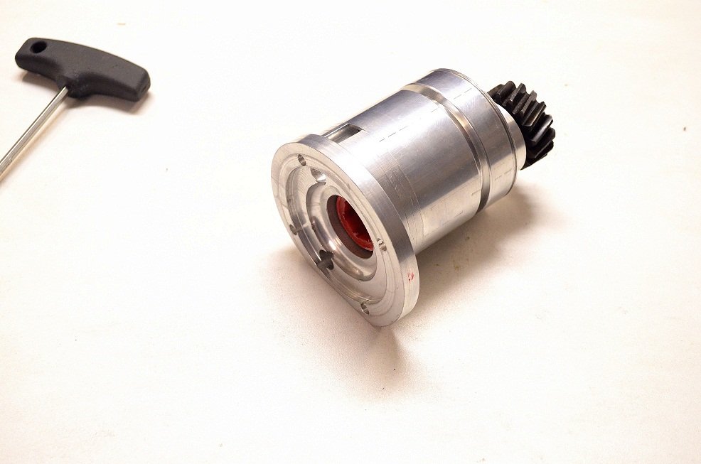

Tuo oma hammaspyörän liitos akseliin on heikko lenkki jo omassa "nukanpoistaja" laturissakin,,ratas halkeaa kiilauran kohdilta jos siihen rattaaseen ei rympätä tukirengasta sen uuman päälle..Isommalle stefalle /tai laakerille.Näitä laturi viritelmiä on täälläkin tehty vuosien varrella vaikka mitä vw laturista kobotaan ja niin edespäin...ohessa muutama otanta ,,mutta kirjo kaikista on valtava..

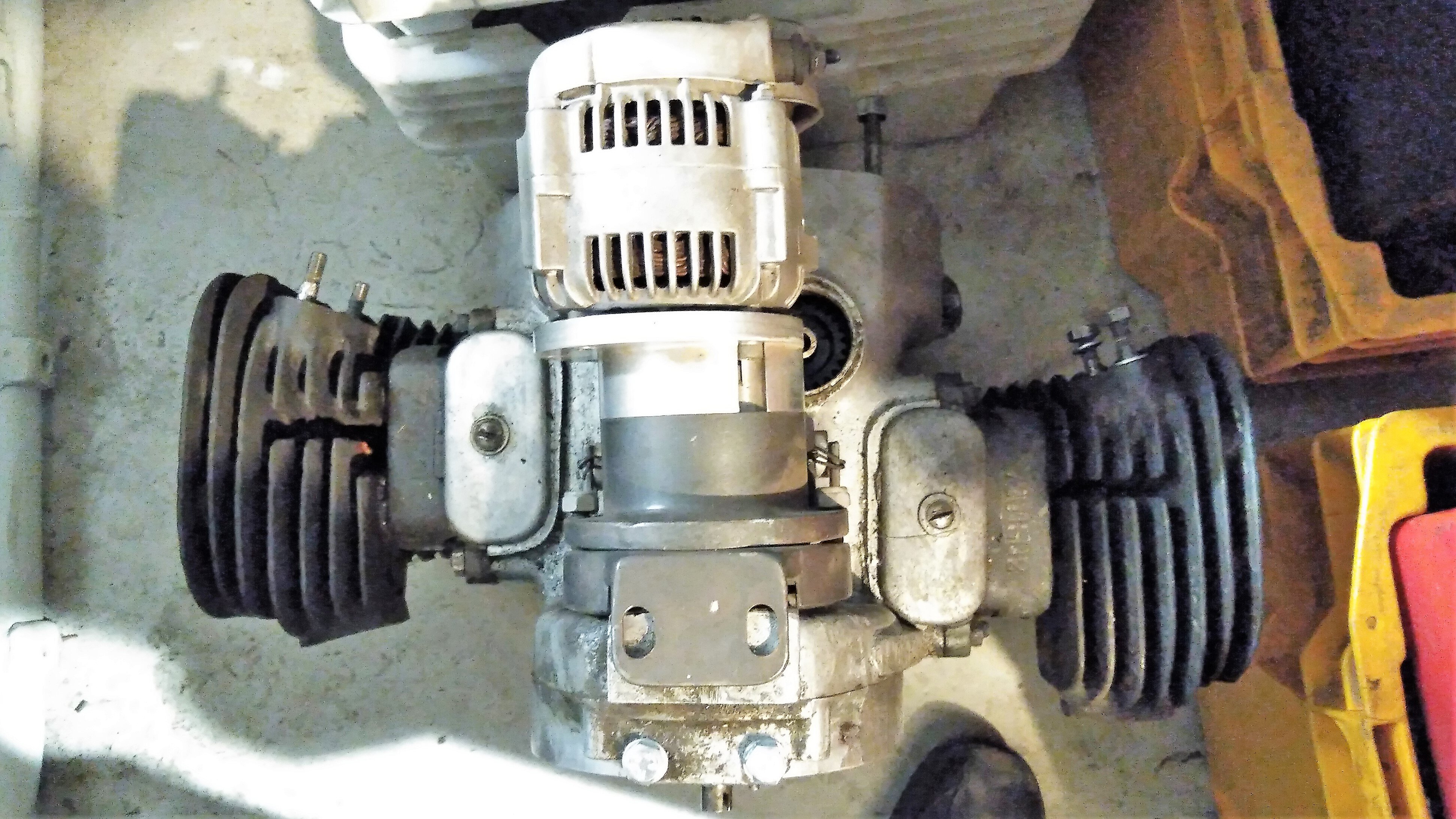

Tai käyttää adapteria lohkoon

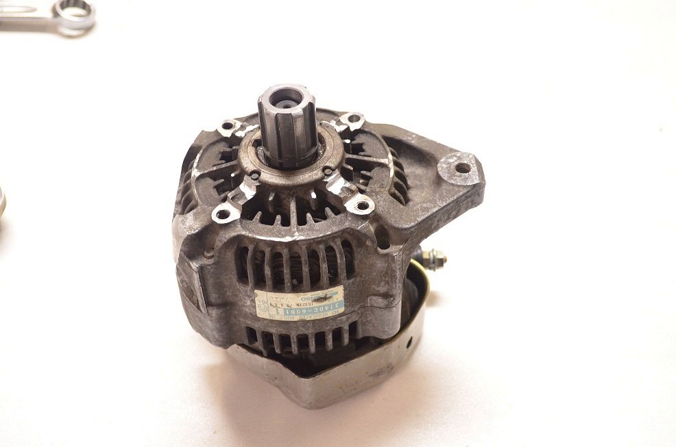

Tähän ketjuun sopinee tämä. Naapurin Ämmän laturi porsi.
Laakerit hirttivät, pyöritinratas kolkkaa akselilla.
Jakopää näyttäisi kuulemma selvinneen.
Onko jollain apuja tilanteeseen?
Siinä vetosysteemissä ei tosiaan ollut joustokytkintä...
Tämän pyörän laturi:
download/file.php?id=20572&mode=view

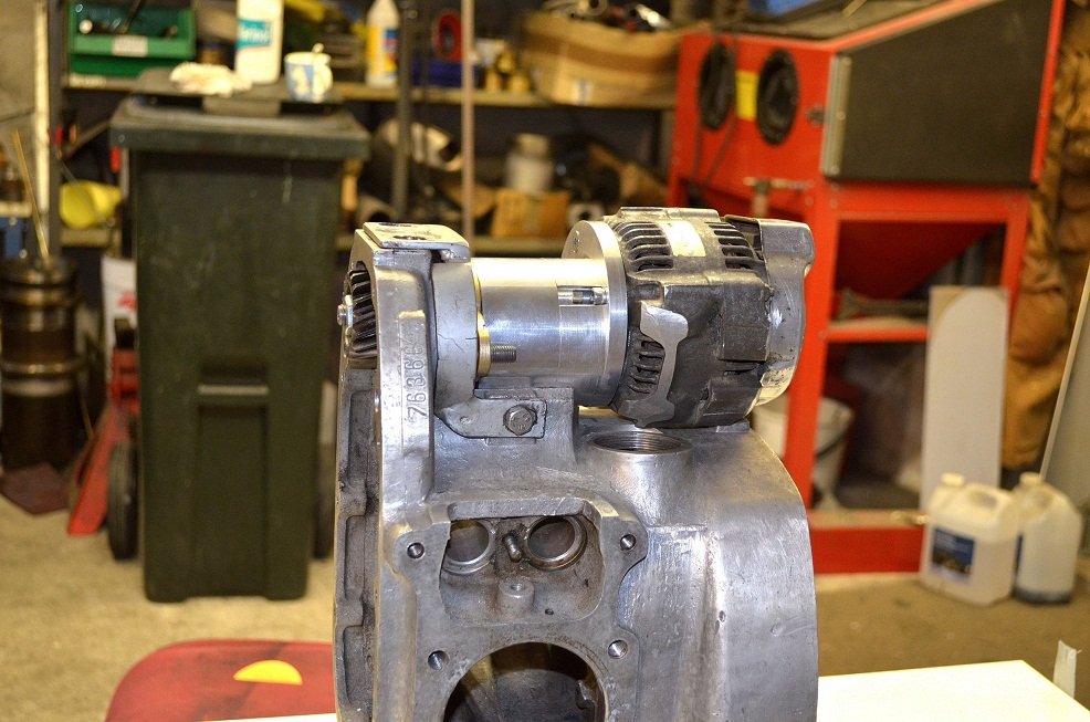

Tässä purettuna laturi:

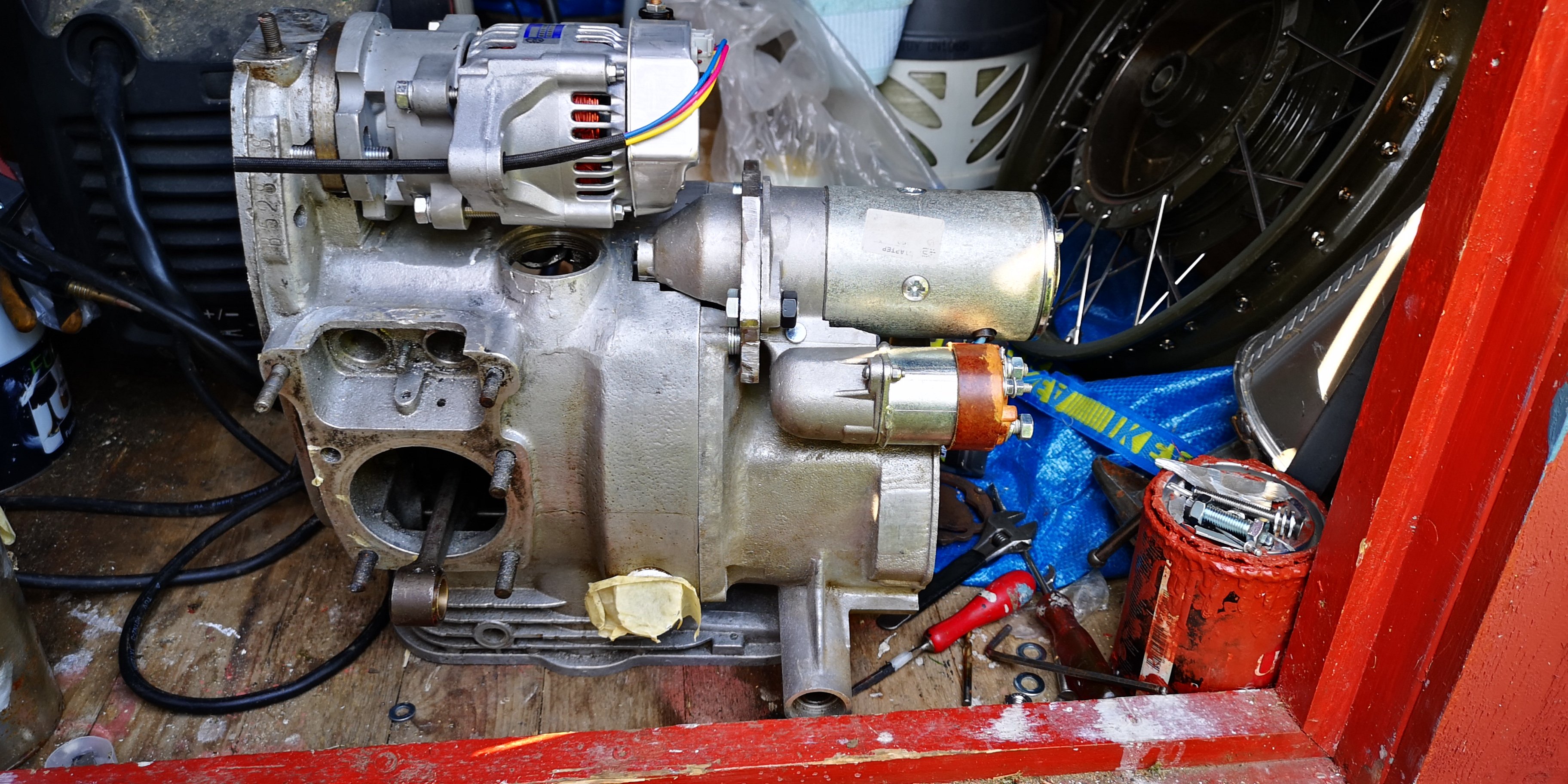

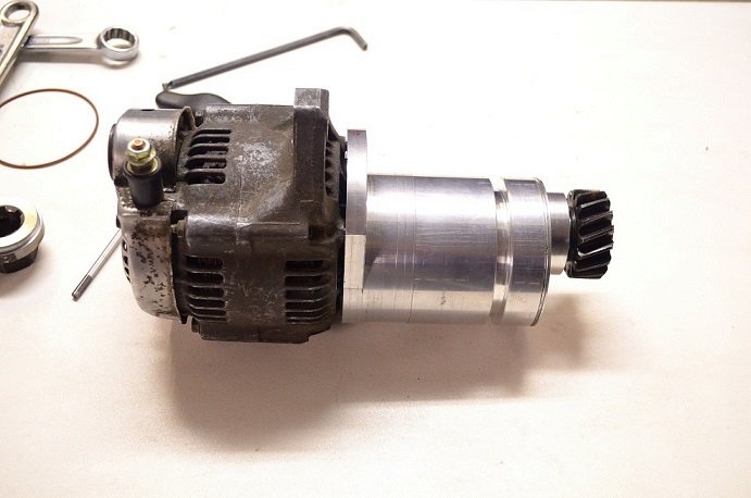

Uusi laturi Bilikasta ja pientä moodausta adapteriin...

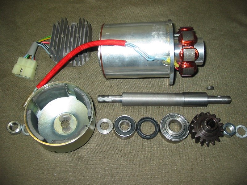

Ei ole käyttö kokemusta, mutta tämmönen löytyy lihalaatikoista pahan päivän varalle...
Laturi 12 V lättäpäähän

Onko se kiinteällä kytkennällä? Onko myytävänä?
Viestit: 8706
Re: K750 12v vaihtovirtalaturi
Jep kiinteä akseli, mutta se on nyt palasina ja siitä on itse laturi paskana. Joten en kehtaa myydä risaa osaa lajitoverille...

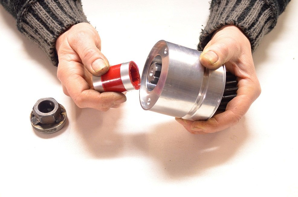

Jousto kytkentä ,tappivetokupit ja polyuretaani joustoelementit ..joskus 1990 luvulla tehty...ensimmäisiä täällä tehtyjä laturiviritelmiä... :lol:

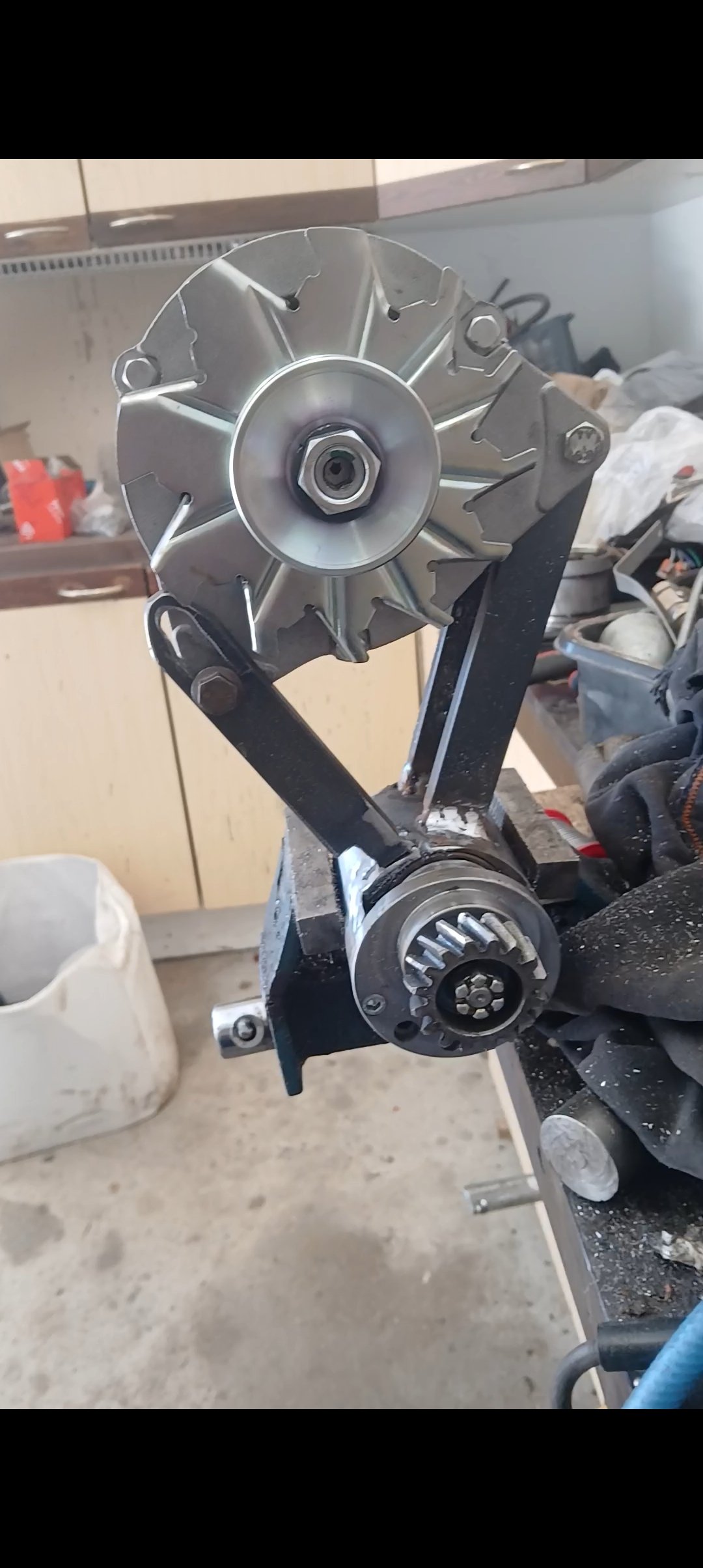

Tämmösen teki eestiläiset toveritkin, ja kuuleman mukaan 10v kestänyt käytössä.

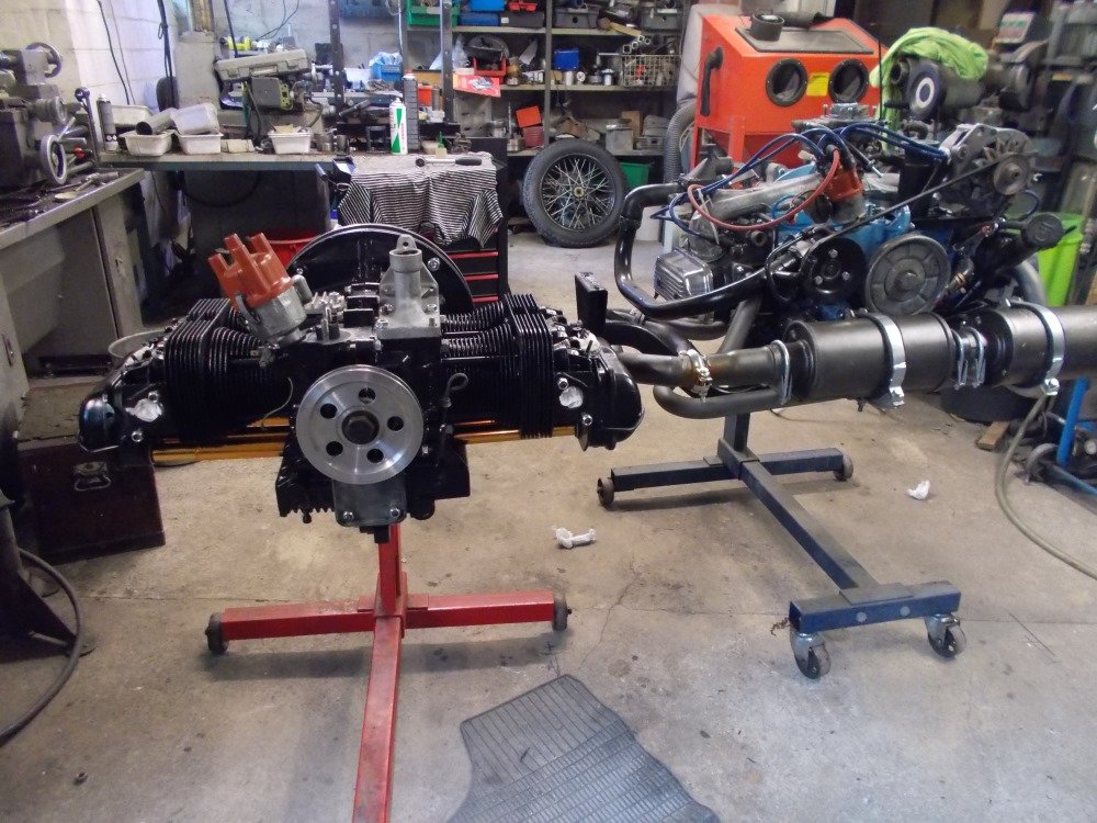

Näissä kestomagneetti latureissa (kuten motukoiden / pienkoneiden) on säätimenä regulaattori,,joka pystyy hillitsemään ylijännitteen tietyyn rajaan asti,,,jos jännite nousee liian isoksi regulaattori "antautuu" ja jännite karkaa ""taivaisiin"" Mulla oli ensin VW mopossa Kubotan kestomagneettilaturi suoralla hihnavedolla volkkarin alkuperäisellä isolla hihnapyörällä..alko menee polttimoita kun mentiin isojänistä..mittasin jännitteen , ja jos kone kiersi yli 4500 r karkas latausjännite vaikka 16V ja siitä vaan ylöspäin kierrosten mukaan. Laitoin hieman pienemmän kampiakselin hihnapyörän ja ongelma poistu, (siirtyi niin korkeille kierroksille joilla ei enää ajeta). Suoravedolla tai joustokytkinvedolla ei suoraan itäkoneelta välityssuhteella ole ollut regulaattoriongelmia,,ja noita reguja saa myös eri teholuokkiin jos sellainen ongema tulisi. Muutenhan tuollainen kestomagneettilaturi hihnavedolla on pirun näppärä ja halpa vaihtoehto..ja liki äänetön.
Viestit: 8364
Tuossa näkyy kampiakselin hihnapyörän koko muutos joka riitti vakio regulaattorilla pitää latausjännitteen vakiona kaikilla käytettävillä kierroksilla.
