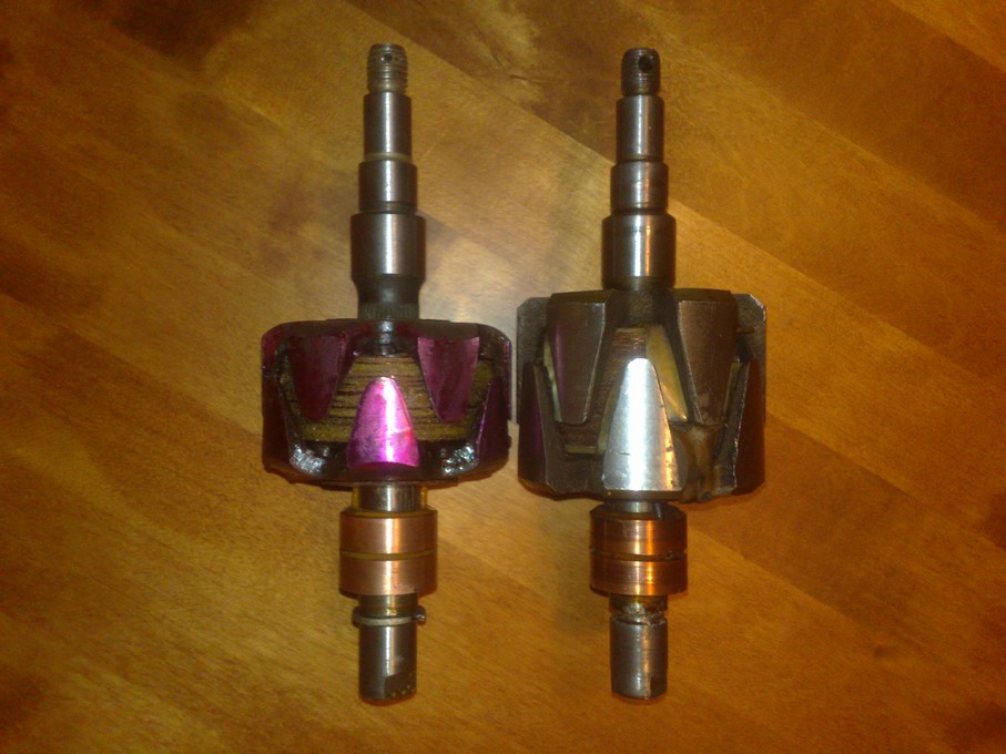

Onnistuinpa juuri korjaamaan vuodelta 77 olevan G-424 roottorin josta oli käämi poikki. Ulosvetäjällä vaan liukurenkaat pois ja sit se toinen magneettikruunu. Sit pääskii jo käämii käsiks ja katkennu lanka löyty heti. Siihe vaa uus langanpätkä kii. Lakkaa rajusti päälle ja nikaleet takas paikoilleen päinvastasessa järjestyksessä lämpöä apuna käyttäen. Langanpäät takas liukurenkaisii ja lopuks käämin mittaus sekä eristysvastus meggaus 500 voltilla. Käämi oli 7,39 ohmii ja eristysvastus runkoa vasten näytti ääretöntä eli yli 500 MegaOhmia tai jotai. Jippii.
On tuo vuoden 77 ankkuri HIEMAN vankemman ja luotettavamman oloinen kuin tuo vuoden 2008...
