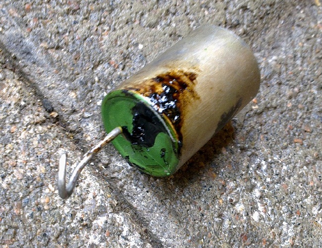

Ex konkka oli pullistunu ja pukannu öljyt pihalle (kuvassa). Uus Ladan konkka oli hyllyyssä. Laiton. Kärkiin tuli komeampi kipinä tulpissa. Suutuutti. Ei kuvaa.
