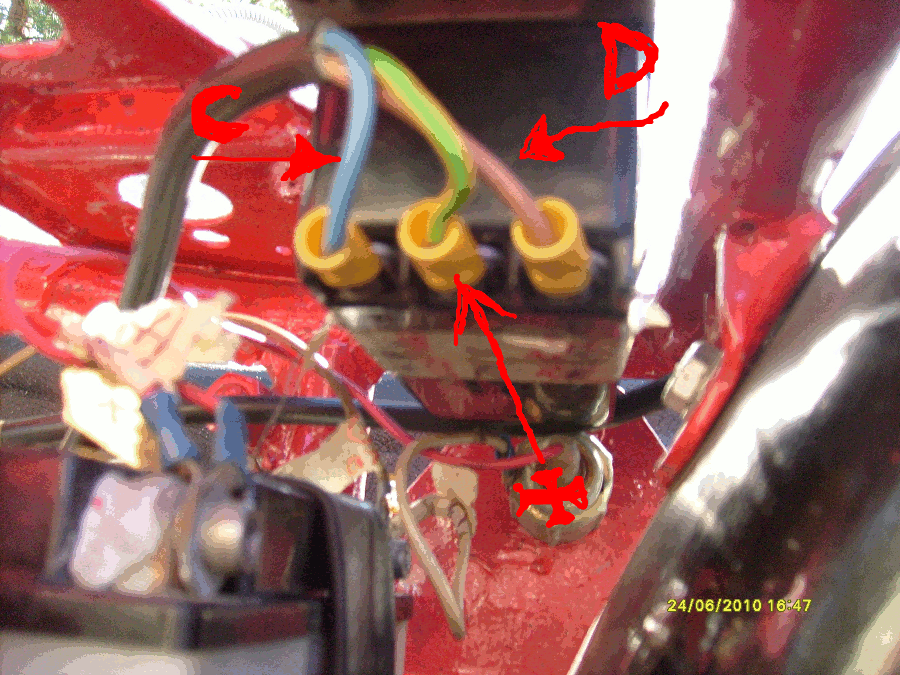

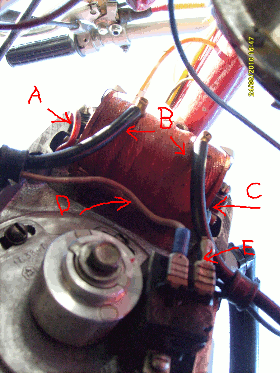

Tuollaisia kapistuksia ja piuhat on näin ja noin..
A = Maadoitus.
B = Tulpille menevät kaapelit.
C = Takaa keskukselta tuleva johto.
D = Takaa keskukselta tuleva johto.
D = Maadoitus
Toisessa kuvassa sitten on se takana oleva pitkulainen keskus ja siitä lähtevät
C ja D johdot ja keskellä siihen tuleva virtajohto +...
+ johtoon tulee virta kun virta-avaimesta laittaa virran päälle mutta virta ei lähde mihinkään polki tai ei eli jokin siellä paukahti...diodi vastus mikä lie piiripienipierikierikelestana... :angry-banghead:
Jaa a ja mistähäntä löytyis sähköinsinööri kun ei tule kuin yks mieleen ja se taitaa olla jo kierrätyksessä. :angelic-grayflying:
Niinpä niin ja sitä rataa...

Lisäystä samaan sekametelisoppaan..MopoMään rynnisti Tuusulasta tuulispäänä paikalle ja aikamme pohdittua ynnä eri kokeiluiden tuloksena päädyimme siihen että Puola ja Ranska ovat sodassa keskenään eivätkä toimi erikseen saati yhdessä.
Niinpä kun MopoMään omasi tarvittavat osat asensimme toisen Puolan ja toisen Ra....Kärjettömienkeskuksen paikoilleen jolloin iloksemme totesimme yhteistoiminnan jälleen virinneen ja jotain kipinöintiä oli selvästi havaittavissa ilmassa..
Elikkä homma tuli hoidetuksi ja MopoMään lähti yhtä äkäisesti mitä oli tullutkin kohti uusia koettelemuksia. :lol:
No minähän ryhdyin riemastuneena tietysti kasaamaan pyörää iskukuntoon juhannusheilan etsintä mielessä.. :dance:
Vaan kuinkas kävikään..... kun oli kaikki kiinni ja menovesi tankissa ryhdyin toiveissani suorittamaan pyhiä käynnistys rituaaleja...tulvitus..3 tyhjää ja 1 virrankanssa ....ja paskat.. :angry-banghead:
Eipähäntä räpsi näpeille vieläkään...oli siinä riemussa pitelemistä :lol: :lol: :lol:
Vaan kun ei niin ei mutta nyt ainakin on toimivat Puola ja Keskus joten vika piilee muualla.. :think:

Trait trait trallallaa...tänään auringon paisteessa sitten edestä jakajankoppa auki ja eristysteippiä + johdon liittimeen joka oli työntuoksinnassa kääntynyt ulospäin että maadotti itsensä suoraan kopankanteen sen ollessa paikalla.. :lol: :lol: :lol: :lol: :lol:
Kyllä nyt naarattaa makosasti oma huolimattomuus...
Lähti pirulainen käyntiin ihan omia aikojaan kun minä vain kokeilin jotta tuleeko kipunaa vai ei kun olin kopan irrottanu..(koko yön unissani mietin missä se tuli lymyää ne väliajat) :dance:
