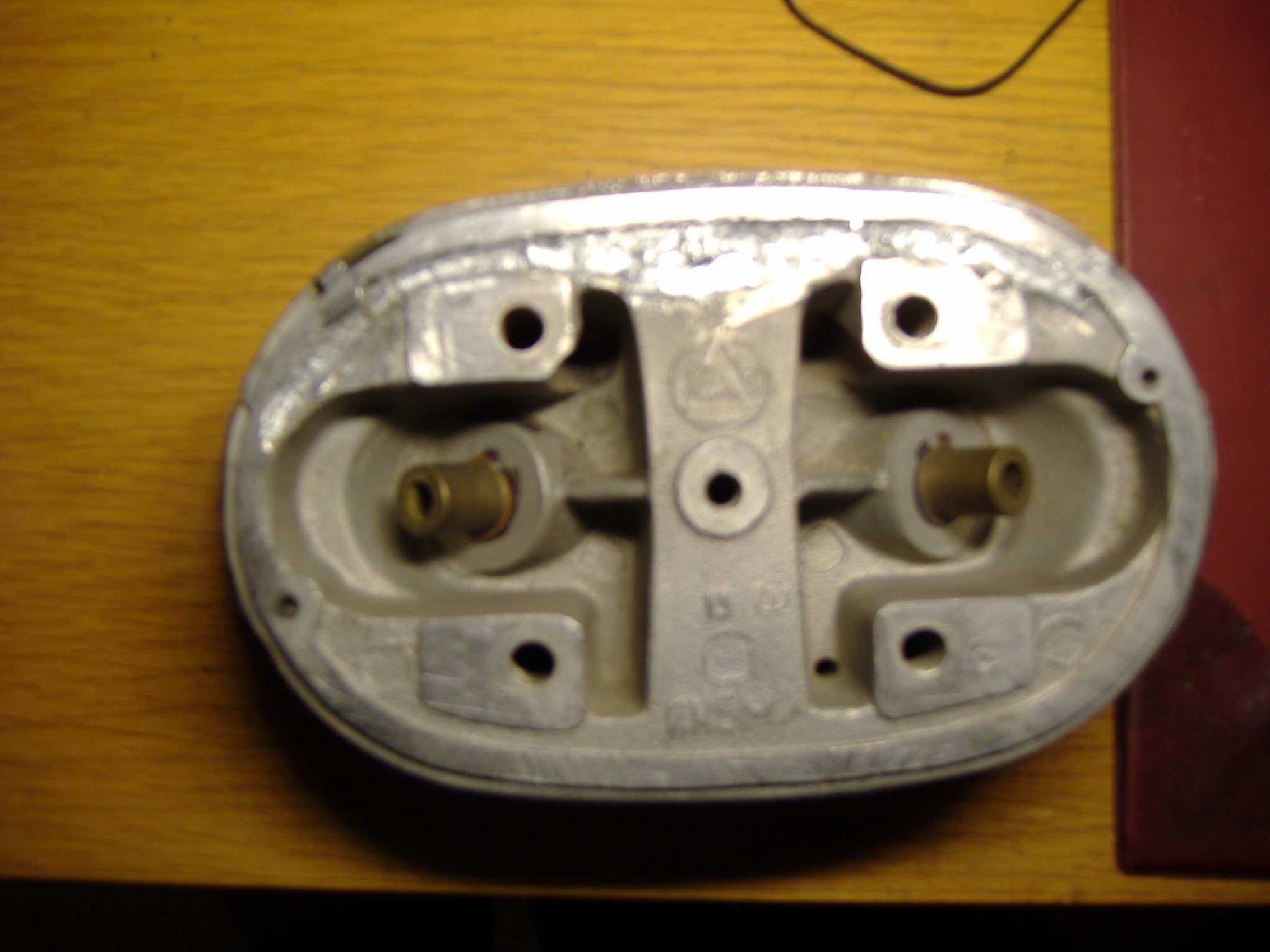

Onnistuu se kannen hitsaus ensikertalaiseltakin Techno-Weld:llä. Kuvan lähettäminen ei ole ottanut onnistuakseen. Olen yrittänyt opetella tämän keskustelupalstan saloja. Taitaa olla Urali yksinkertaisempi viritelmä, kuin tämä kaiken tietävä kone. Koitetaans taas. Ei huolinut nytkään kuvaa kun pikseleitä liikaa. Pitää opiskella miten niitä pikseleitä vähennellään.

Minkälainen hitsaus siinä kannessa olisi?

Katotaans tuliko kuva nyt. Kannesta oli koko sivu lohjennut.

Kuva ei näy kunnolla ainakaan minun koneen ruudulla. Kompastuskivenä yleisimmin näyttää olevan tinattavan kappaleen lämmittäminen. Esilämmitys uunissa, työlämmössä sitten hellan levyn päällä ja nestekaasulla lisää lämpöä, tai pelkällä nestekaasulla. Taitaapi olla siinä paketissa aika hyvät ohjeet, ja youtubessa on videoita, joista saattaa olla hyötyä.
Kaveri veti husabergin kannesta vingullla imukanavan puhki vesikanavaan. Sinne ei TIG-poltinta olis helpolla saanut, joten korjattiin se tuolla Techno weldillä. Paikkaus piti niin kauan ku vinku meni sitten vierestä läpi.
Alkuperäiseen kysymykseen en osaa antaa vastausta, mutta voithan harjotella johonkin suht samankokoiseen alumiinimötikkään, ja kokeilla miltä homma tuntuu.
Youtubeen hakusanoiks; Durafix, Alutite, Techno weld.

Jaa että Uralin kansi, mikäs tolle oli tullut?
Kai se tuo kestää, kun ei joudu kovalle rasitukselle öljyn kun pitää sisällään.

Kanteen oli kohdistunut yhden sortin liike-enerkia. Hyvin on pysynyt palat kasassa ja öljyt kopan sisällä.

sää tarkotat tätä alumiinihitsausta?
http://www.roadmachine.fi/technoweld.html

Juuri tuota. Netistä tosiaan hyvät ohjeet, oikein video. Olishan se tullut halvemmaksi hitsauttaa vieraalla. Piti hankkia tohotin venttiileineen, infrapuna lämpömittari ( pärjää ilmankin) ja hitsaus tarveaineet. MUTTA... kun sain ite tehdä. Meillä papparaisilla ei ollut leekoja pienenä, vaan nyt otamme vahingon takaisin Uralin kanssa.

Tinaus hommalle vaikuuttas, mutta lujempaa ainetta ku tina. Korjaisko tolla tankkia vaikka se ei olekaan alumiinia?

Oikeella koritinalla ainakin voi korjata ja kestää kunhan pohjan putsaa hyvin

Pirun hyvää tavaraa tuo teknoweldi ,Oon sitä saannu töissä sillontällön käyttää...tosin ei ollu mitään ihan halpaa.Soveltuu erinomaisesti esim ilmastoinnin putkistojen korjaukseen.Moottorikorvien kitsausta yms isompaa en oo sillä korjaillu ne menee pulssimikillä
