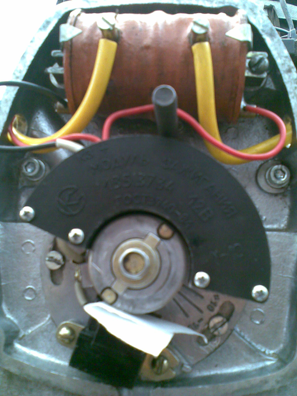

tollasen kuvanmukaisen karjettömän laitoin kiinni dnepriin, mutta ei tule kipinää tulpalle asti.
onkohan tuo oikein asennettu, venäläiset ohjeet oli ja täältäkin löytyi vanhoja juttuja. mutta ei pelitä. tuo mustajohto mikä tulee sokeripalalle on virtaa ja se menee punasella plussaan, sieltä puolalle. toinen on k3 ja se menee puolan toiseen päähän.
moottoria kun pyörittää niin virta tulee ainakin tuohon puolan napaan asti , mutta tulpalle ei tule kipinää.
voiko puolan laittaa väärinpäin? siinä ei ollu mitään merkkejä, oletin sen olevan noin.
puola sökö uutena? tuskin? voiko tilalle kokeilla vanhaa puolaa?

Kuvasta päätellen tuo runkoosa tuosta kärettömästä on väärässä asennossa?
Anturi kuuluisi olla alaspäin ja musta kansi ylhäällä. Näin ainakin omassani on.

temppu kirjoitti:Kuvasta päätellen tuo runkoosa tuosta kärettömästä on väärässä asennossa?
oukeij, mä kokeilin laittaa aluks niin, silloin ei saa kopan kantta kiinni, pultti pökkää tuohon sytytysboksi hässäkkään, kokeilenpa siirtää. jotenkin pähkäilen ettei asennolla olis väliä.

Kun oot saanu pohjan käännettyä oikeeseen asentoon , niin säädä roottorin magneetin ja lukupään välinen välys oikeaksi, eli n.0,30 mm.
Ite oon säätäny sen kohalleen pahvinpalan avulla , sellanen silee siivu vaikka kovan norttiaskin kannesta. Koneesta pyöritellen magneetti lukupään kohdalle , pahvi väliin , ja lukupään ruuvit löysälle jolloin magnetismi vetäsee välyksen pahvin määräämäksi. Seuraavaksi kiristä ruuvit ja poista pahvinpala. Jos ihan hifiä haluaa ,niin mittailee ja ettii oikean paksusta pahvia...
Sytyn ajotuksen säätö kannattaa alottaa silleen että ruuvit on hahlojen keskellä.
Jos ei kipunoita vielä ilmene, nii kannattaa tarkistaa että siinä syöttöjohossa tosiaan on jännite , joskus se tahtoo hukkua esim. virtalukkoon...

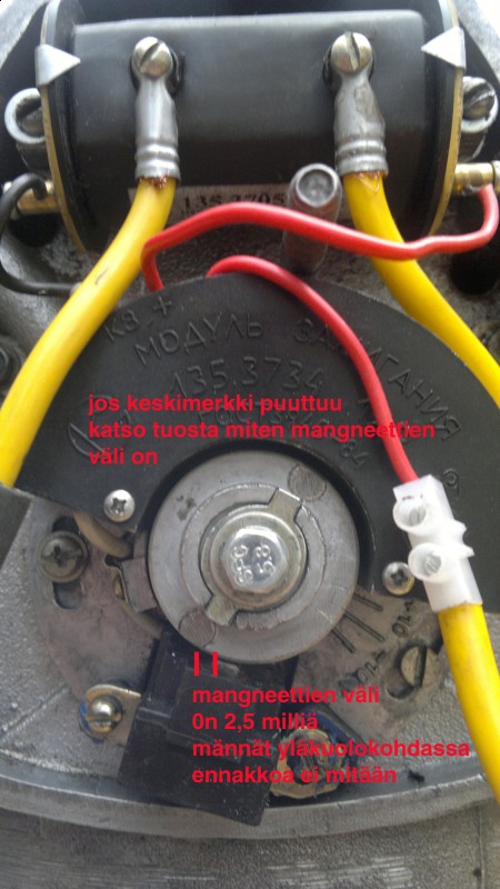

tarkista että +on punaisessa piuhassa ja miinus rungossa.mittaa jännite ihan sama kuin akussa pitää olla.
tuossa on oman mopon kytkentä kuva.
Mäntä on ylhäällä ja tuossakohtaa on kipinä 2,5 milliä pyöriän ja tunniostelijan kipinäkohdan kärjen väli.
Pyörijän ja tunnistajan väli...jos et polta norttia niin ota jallun kannesta Siivu ja pistä kaksinkerroin väliin.
kuva näyttää lisää... niin ja tuo kotamasan temppu poraa reikä ja iske vaikka tikka yläkuolokohdan merkiksi

tuossa on kuva jos sytytysviiva puuttuu...
Lähetin kallelle yhden pyörijän, kalle voisi sen kuvata näytille

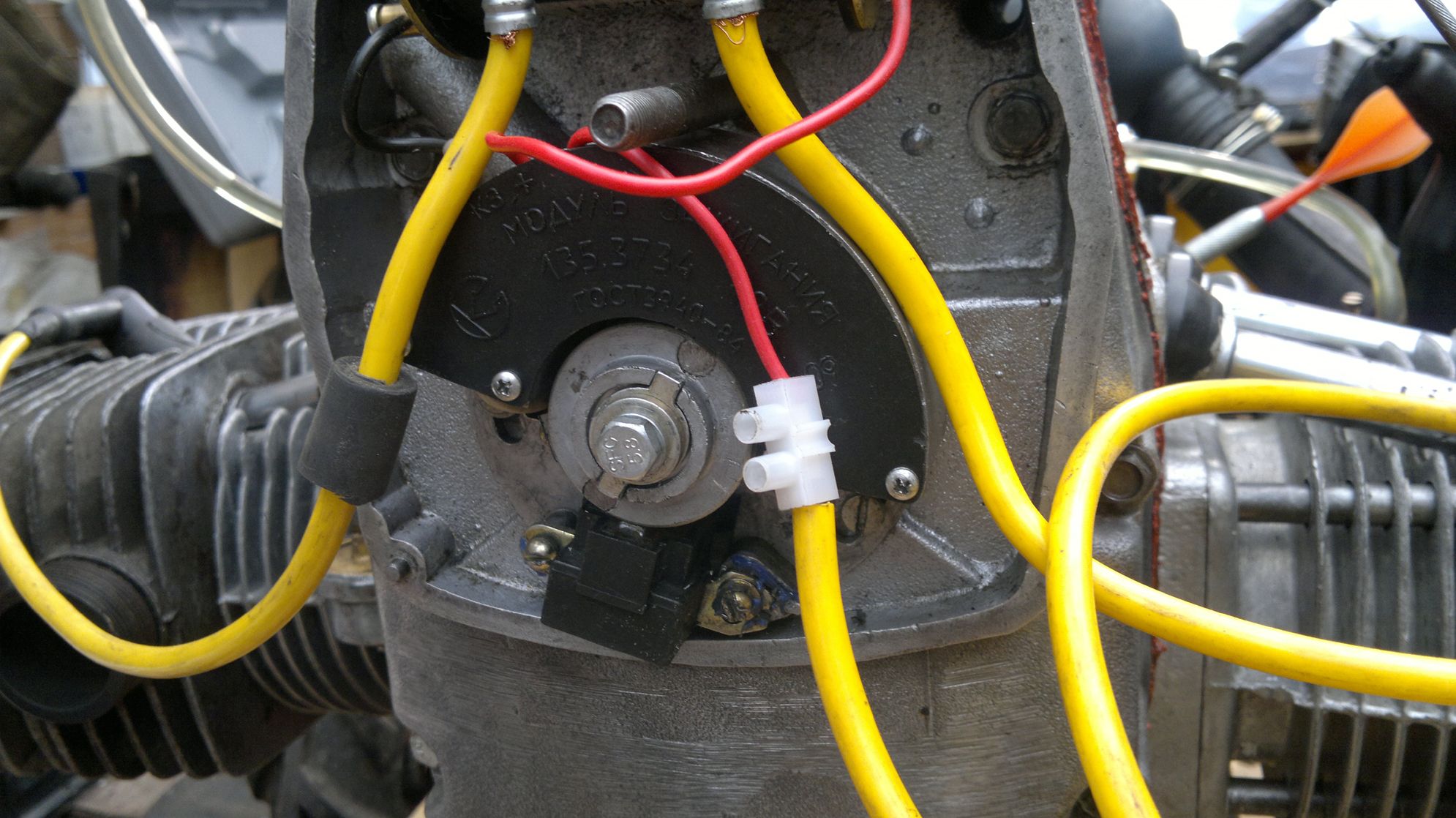

tänään tuli taas vietettyä päivä tehokkaasti mopon parissa kun kokeilin asentaa tuon kärjettömän sytytyksen (mallia Koo).
Tämä malli poikkeaa uralin ja nieprin vastaavista siten että nokka-akselin päähän ei tule mitään mikä olisi tietyssä asennossa nokka-akseliin nähden. Eli ei ole siis mitään magneetteja jotka olis aina samassa asennossa nokka-akselin kanssa. Vaan tähän tulee sellainen peltilappu akselin päähän jota pystyy pyörittämään 360 astetta.
Eli tämä johdantona siihen että ei pitäisi minun ymmärryksen mukaan olla mitään väliä missä asennossa runko on.
no kuitenkin tämä runko sopii tasan kahteen eri sentoon. Toinen lukitus/säätö muttereiden kannalta paremmin (mielestäni oikein), mutta näin kun laittaa, ottaa se peltilappu siinä akselin päässä kiinni runkoon ja kalvoi itselleen heti uran. Myös tämän magneetti "silmän" säätö loppuu kesken näin, mutta kipuna saatu aikaiseksi näinkin. No sitten kun laittaa sen siihen toiseen mahdolliseen sentoon niin peltilappu mahtuu pyörimään hyvin ja magneetin etäisyyttä peltilappuunkin pystyy säätämään, mutta lukitus/säätö mutterit ei selvästikään sovi aivan kohdalleen. ..niin tai näin..kummallakin tavalla saatu kipuna aikaiseksi. Päivän sitä siinä kääntelin ja vääntelin ja ihmettelin enkä saanut aikaiseksi yksittäisiä paukauksia kummempaa käyntiä. vaihdoin kokeeksi takas kärjet ja laakista tulille!..uudestaan kärjetön kiinni..ei taaskaan mitään. Otin sylinterin kannenkin irti ja katselin yläkuolokohdat ja siihen suurinpiirtein asettelin kipunan tulevaksi..mutta ei. Eiköös sen nyt jo jotain pitäis sanoo kun lähellä ollaan?? Tässä mallissa on vielä sellainen Led valo joka ilmoittaa aina kun kipunan pitäis ilmestyä...ja ilmestyyhän se..ainakin silloin kun tulpat roikkuu pytyn ulkopuolelle.
laitoin vielä lopuksi kärjellisen takaisin ja taas toimii!!??

Laitoitko tosiaankin noin? Otin sylinterin kannenkin irti ja katselin yläkuolokohdat ja siihen suurinpiirtein asettelin kipunan tulevaksi..mutta ei
Kipinän pitää syttyä ennen kun männät on yläkuolokohdassa. Nyt en muista tarkkaan mutta jotais 6-7mm tais olla. Tarkka mitta löytyy vanhoista jutuista.
Re: käretön
Tosiaan..noin laitoin. Asensin aparaatin niin että pitäis kipuna tulla vähän ennen ykk. Polkasuja.. Ei mitää- pieni kääntö sytkän runkoa- polkua... Välillä vähän rajumpi kokeilu tätä pelti-liparetta kääntämällä. .. Ja tätä rataa kokonainen päivä! Eiks nyt jo luulis et ois vaikka ihan vahingossa tontille osunu? :think:
Nii ja tulppia availin kokoajan ja katselin/ vaihtelin kastuneet tulpat.. Eli sellaisesta ei ole kyse.
