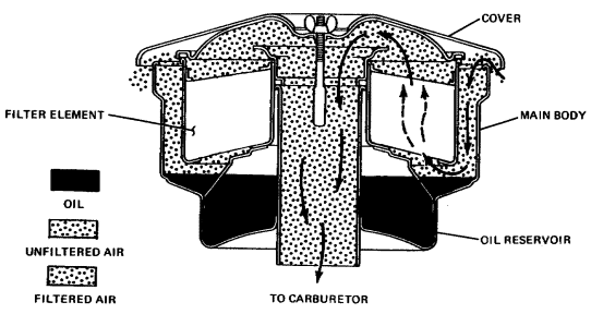

Tässä on periaatekuva vanhempien autojen öljykylpysuodattimesta jossa kuuluu olla öljyä pohjalla kuten vanhoissa siimahässäköissäkin. Sisääntuleva ilma tekee jyrkän mutkan alakautta jolloin raskaammat partikkelit eli pölyhiukkaset kaartuvat keskipakovoiman ansiosta alas ja tarttuvat öljyyn. Tämä on oikein insinöörien suunnittelema ominaisuus. Siimahässäkän mekaaninen toteutus on hieman erilainen, mutta periaate sama. Eli öljyä pohjalle.

Dneprissä hiukkaset syöksyy siimanläpi ensin suoraan. Ilma ei siis kieppaa missään välissä öljyn ohi enneku se törmää vaihteston päälä olevaan "suodatinmaljaan". Suodatin on lähtösin MT9:stä ja siinä oli huohotusputken tulo, jonka joku on hulluuksissaan rälläköiny irti (noku se tuli ND laturipaketin tielle aikonaan). Jos oikeen kimmellyn niin laitan huohottimen paluun tonne siimaan röyhtaileen kesäajoa silmällä pitäen. Koneeksi on tulossa sivuvena niin talvella tukkoonjäätyminen voi uhata ku letkulle tulis pituutta. Taidan vaan laitaa öljyä siimakerään ja vaihteiston putsarimaljaan, jonka jälkeen ajan menemään. Miettii aikanaan lisää kun jaksaa. Sekin päivä koitaa, luulisin.
