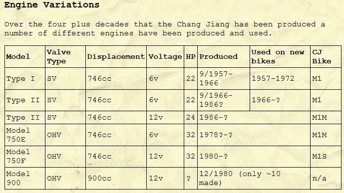

Vaikuttaa että kaikki Chang Jiang 750 pyörät on imusihdillä ja linkolevyillä varustettu ja ilman erillistä öljysuodatinta...
