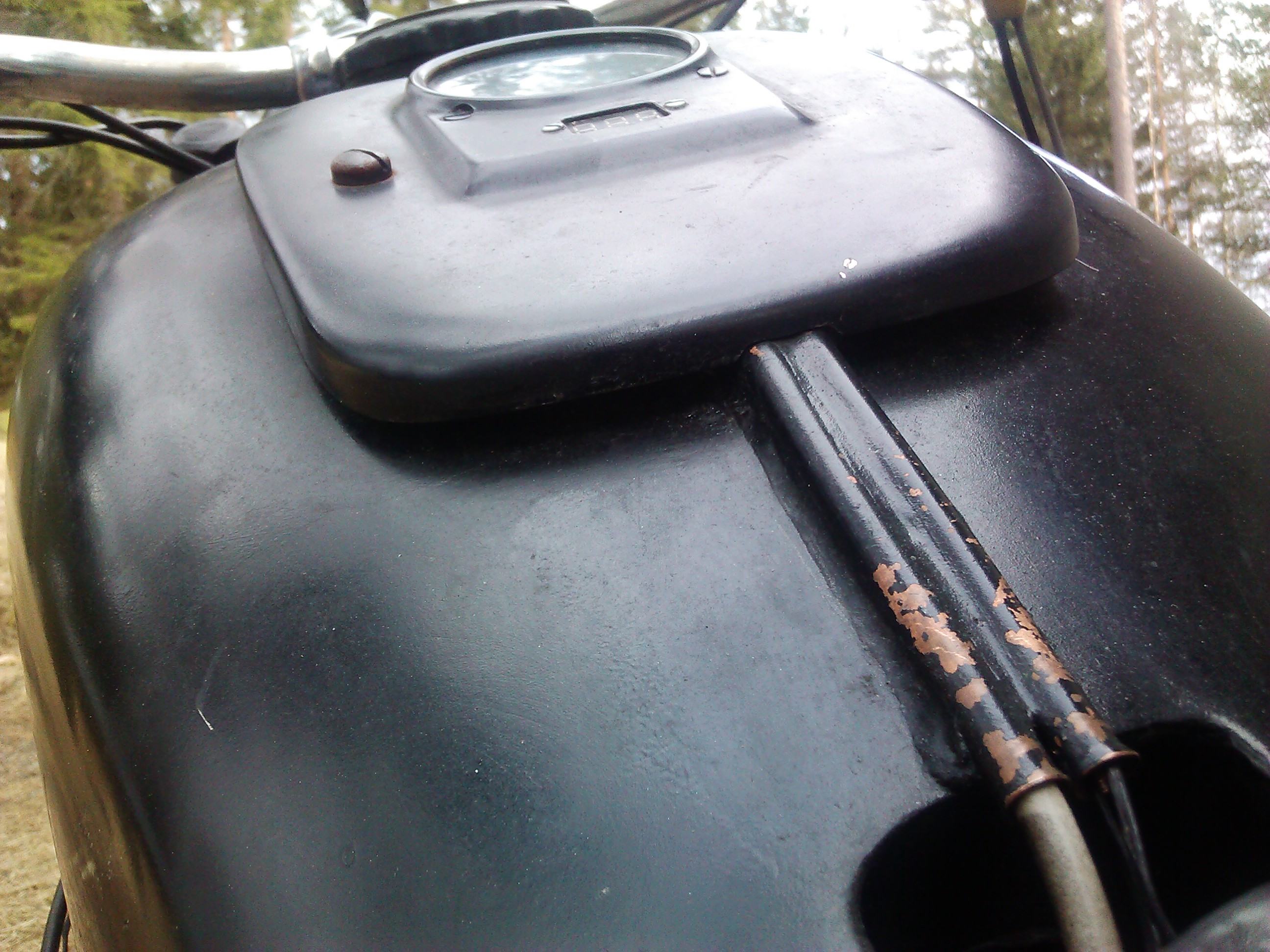

Laitetaan nyt tämäkin tuunaus:
Eli tankin kaalisoppalaatikko on valjastettu moottori-instrumentoinnin tarpeisiin,
Tällä tavalla voi ajamisen sijaan keskittyä vilkuilemaan vähänväliä huolestuneena mittaristoa.

No nyt! :clap: Tästä toteutuksesta mielellään lisää tietoa ja kuvia....tuollaista "lentokonemittaria" katsellut muutaman kerran maailmalta, mutta jälleen jäänyt haaveiluasteelle. Mistä mittaat lämmön ja mistä löysit tuohon anturit?

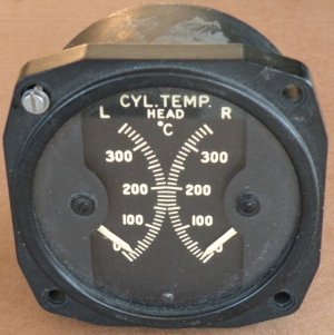

Käytettyjä mittareita löytyy tuurilla esim. ebaysta kun kyttää tarpeeksi kauan.
esim. hakusanoilla: CHT (cylinder head temperature) gauge, dual gauge.
http://www.ebay.ie/sch/i.html?_odkw=ins ... cat=169484
Hinta oli muutamia kymppejä.
Tai sitten uusi:
http://www.aircraftspruce.com/menus/in/westach_cht.html
(Varmaan löytyy lähempääkin kuin ameriikasta, mutta tuo tuli ensimmäisenä hakutuloksena vastaan.)
Sopivaa J-tyypin termoelementti lankaa löytyi sattuman kaupalla omista varastoista...

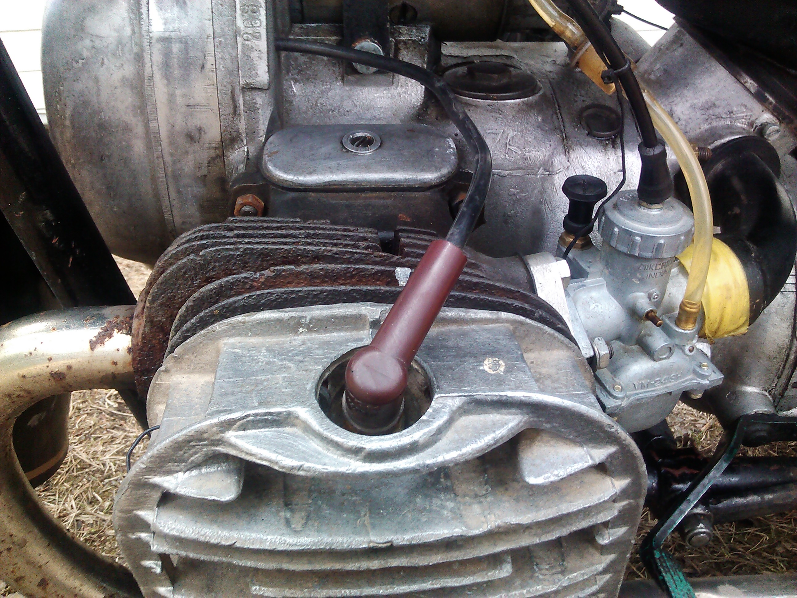

Virallisesti anturi kuuluis olla sytytystulpan alla, mutta laitoin sen ylimmäisen/etummaisen kannenpultin alle
kai sekin käy melkein yhtä kuumana.
Sieltä teflonpäällysteinen anturijohto kiertää etukautta sylinterinkannen rivan väliin ja kaasuttimen alta kaasuvaijeria pitkin tankin alle.
(Tunnistus tehtävä: Mistä pyörästä kaasutin on peräisin... )
Uusi kansi painettu wiraapeli hommina hydromuovaus-puristimessa.

Okei...että se tosiaan toimii tuollaisella lankatyyppiselläkin anturilla, kun itse mistään tietämättömänä luulin että tuollainen mittari tarvitsee jonkun hienon "hi-tech" anturin jota ei löydä kuin wanhasta vinkasta yms. lentokoneesta :drool:
Ebaysta itsekkin noita ihmettelin, kun piti kelkkaan löytää pakokaasulämpömittari ja pääasiassa tuli tosiaan näitä lentokonemittereita vastaan (ps. jos jollain pölyyntyy hylyssä legendaarinen kotimainen Pakotemp-mittari 2 sylinteriselle, niin saa vinkata :ugeek: )
Kaasariarvoitukseen....mikä ihmeen intian k-68 tuo on? Ei osaa kyllä heittää mistä peräisin :lol:
Re: Lämpömittari
Eiköhän tuo ole "romu enkelin" kaasutin...

juu,
Intian royal enfieldin lisenssikopio mikunista.

Tuo tuplamittari on kyllä hieno instrumentti, haluan vastaavan myös itselleni :)

..on tosiaan hieno mittari..jos joku löytää kanavan mistä löytää.voisin itsekin hankkia...
Re: Lämpömittari
Määkin oon mukana jos löytyy
Re: Lämpömittari
Joo, komia on mittari. Kompakti ja selkeä ja ennen kaikkea sopii hyvin tyyliin.
Tuota noin, millasilla jännitteillä tuo kuvan mittari toimii?

Tämäntyyppinen mittari ei tarvitse varsinaista käyttöjännitettä ollenkaan,
tarvittava pieni jännite syntyy anturissa itsessään:
http://fi.wikipedia.org/wiki/Termopari
Re: Lämpömittari
SamiH kirjoitti:Tämäntyyppinen mittari ei tarvitse varsinaista käyttöjännitettä ollenkaan,
Ok. Termoparit kyllä tuttuja ihan työn puolesta, mutta johtotettuna aina logiikoille. Enpä olis hoksannut, että tuossa mittauksessa riittää sen verran jännitettä ja puhtia,että toimii ilman apusähköjä.

Mittari itsessään on kiertokäämi tyyppiä ihan kuin tavalliset paneelimittarit,
mittarin sisäistä vastusta ei ole tullut mitattua,
arvelen että ehkä normaalia alhaisempi?
Takana lukee että käytä 8 ohmista J-tyypin anturia, sen mukaan sitten pätkäisin sopivan mittaiset
anturijohdot.
Re: Lämpömittari
Oliskohan DC 3 :ssa tuollainen ollut..noita näyttäis vielä olevan myynnissäkin, kaikki Cessnan tyyppisiin oli aika kalliit, mutta wanhoihin isoihin koneisiin jotkut edullisiakin..tiedä sitten saisko pelaa...
