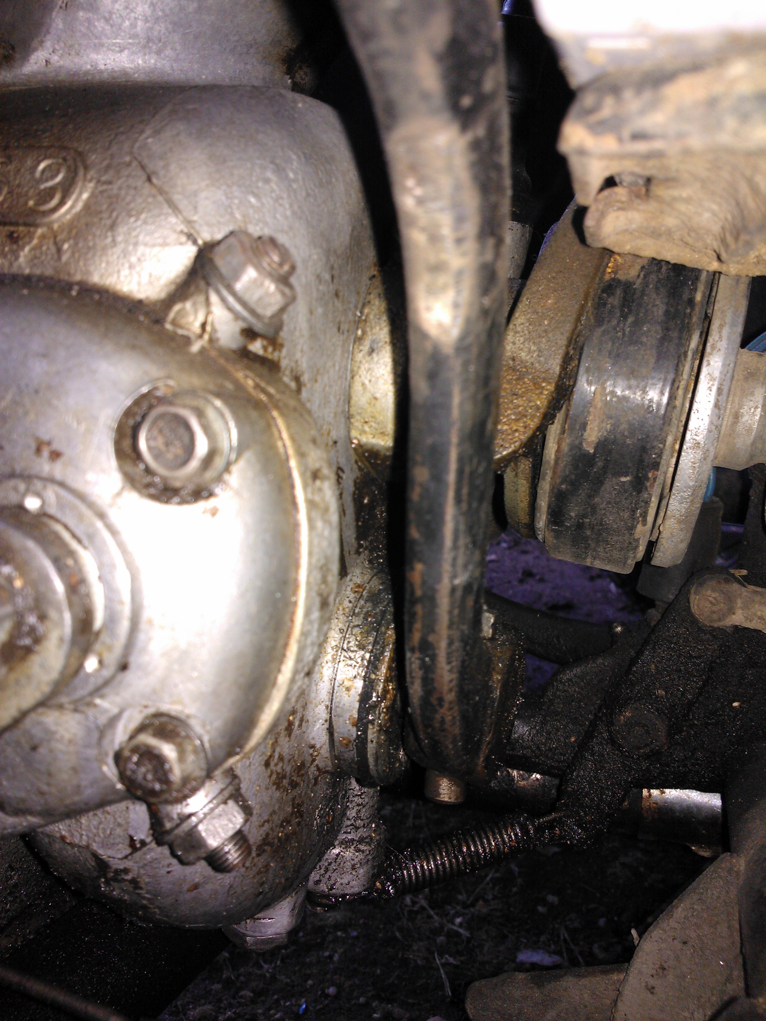

..eikös tämä ole sellainen laatikko jossa siellä laatikon takaosassa on roppu (jossa myös muistaakseni jarrupolkimen jousenpää kiinni) jossa tuon käynnistimen asetus tappi/jousi. Jos tuo tappi on katkennut tai jousi puuttuu/vääränlainen, niin eikös tuo lirpakkeen räikkä silloin myöhästy siirtymisessä hampaissa?..jos nyt kyseessä on tämä laatikko lainkaan...kuvat olisi mukavia niin ei tarvitsisi niin arvailla...

Tässä kuva laatikosta.

..joopa.tuohan se wanha porsas on...tuolla näkyy se käynnistimen stopparin tulppakin ,johon jousenpää tulee...

Elikkä pystyykö laatikkoa irroittamatta tutkimaan asiaa tai jousta vaihtamaan?
K-750 M
Viestit: 8237
Re: Päivän salto III
Kun laskee laatikosta öljyt ulos (tai tulee ne ulos kun tuon tulpan irrottaa) kiertää tulpan ulos ja sieltä pitäisi tulla kaksipäinen luisti jossa keskellä paksunnos (jousen tuki) ja aika vahva puristusjousi. joskus sen luistin laatikkoon menevä pää on katkennut... Kun saat osat irti niin voi tarkistaa mitat (mulla on sellainen pöydällä) onko ehjä vai katkennut..Mulla on sellainen muistikuva että sen luistin voi irrottaa ilman että siellä käynnistimen jousta joutuu uudelleen virittää..mutta näiden vanhempien kanssa enempi pelanneet voisi asian varmistaa..

Laatikossa öljyt ja kampi alkoi toimia ok. Oliskohan ollut kuivuudesta kiinni kun oli vuosia ollut käyttämättä. Kone kävi tosi siististi k pyörän koneeksi ja vetoset oli hyvät. Kaasareissa on jotain pientä kun käy hyvin tyhjäkäyntiä, mutta eivät meinaa pudottaa heti kierroksia. Vaijerit näyttävät toimivan herkästi. Laatikossa on säädöntarvetta, ykkönen ei meinaa pysyä päällä, täytyypi topparia säätää. Käsivivulla kun vetää vaihteen päälle niin tuntuu menevän paremmin. Laatikko toimi muuten hyvin. Henkisiä orgasmeja kuitenkin tuli ja hyvä fiilis. :dance:
