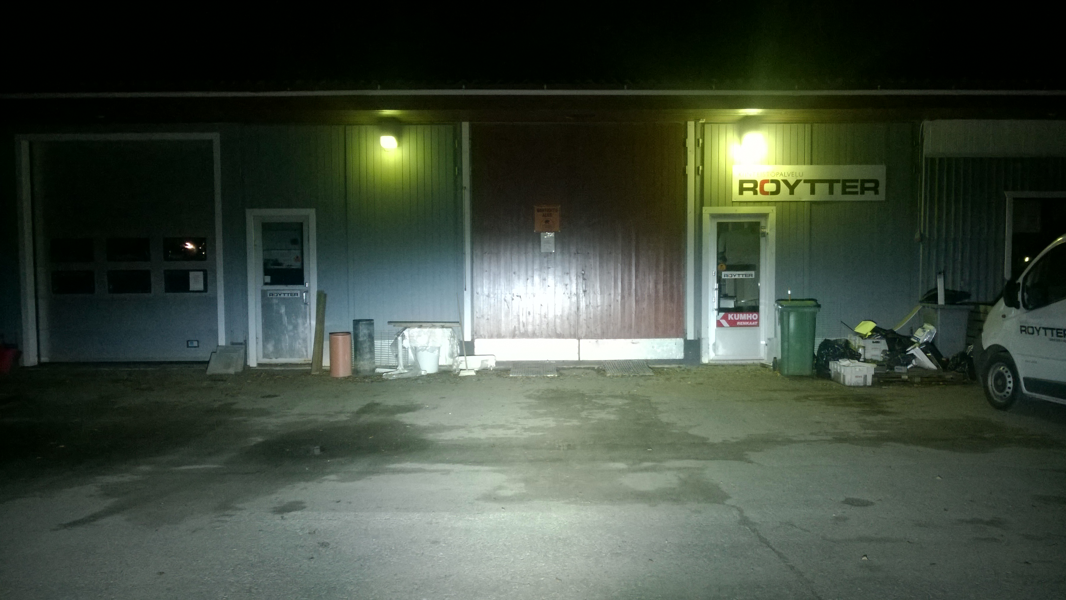

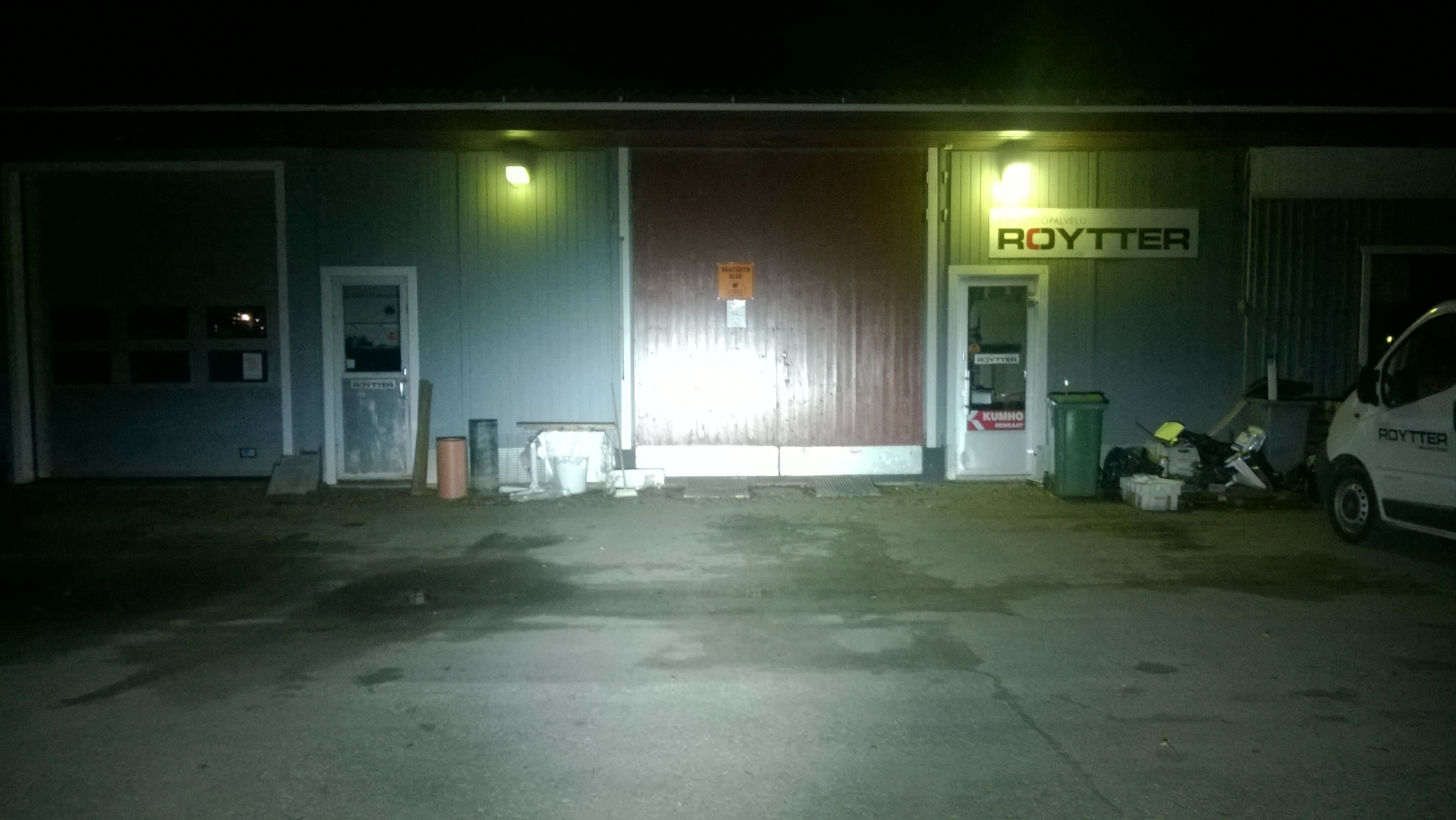

Minulla valo näyttää liian ylös mutta kuviot silti tässä
Lyhyet
Pitkät

Ei, vaan laita seinään teippi vaakasuoraan samalle korkeudelle missä lyhdyn keskikohta on.
Peruuta 5 metriä, ja valokuvion rajan tulee laskea 5 senttiä. Näin se valokuvio ei nouse valaisinta ylemmäs.
Se oikea lähivalon kuvio näyttää tämmöiseltä:
Oikealle nouseva "jalankulkijaosa" saattaa olla vaakasuorasta matalammalle nouseva kuin kuvassa, mutta ei voimakkaampi tai korkeampi.
Ja kuviossa on selkeä vaakasuora raja = rajan yläpuoleinen valo on se häikäisevä.
Tämä puolestaan näyttää lyhyen jaj pitkä eroa, jota siis kuuluu olla, toisin kuin Gabolla nyt on:
Pitkän kuvio on pistemäisempi, ja yli tuon umpion keskikohtaa näyttävän merkkiviivan. Kirkkauseroakin on, mutta vain vähän. Ero tulee ennemminkin siitä, että kuviossa on tuo pistemäinen pitkälle näkyvä osa (jee, siis pistepitkä!)
Toisaalta valoa lähelle (jee, siis lähivaloa) on pitkällä vähemmän, siis kuvassa oven alaosassa olevaa valoa.
Ja tämä on RHD-kuva, siksi vasemman kuvan kuvio on peilikuva.
