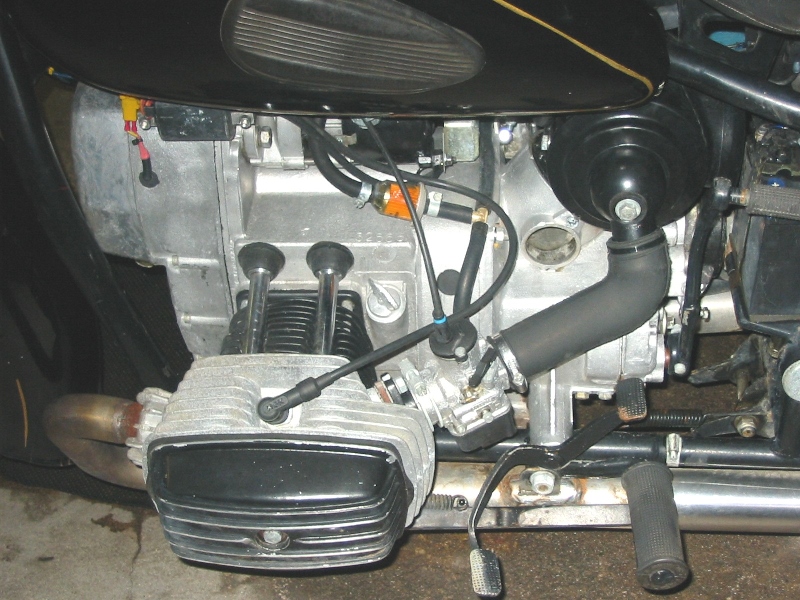

Mulla on mopossa tuollainen Yamahan tuplapuola ulkoisella kiinnityksellä (niihän se alkujaankin on), noissa on valmiina tarpeeksi pitkät tulpanjohdot ja niitä löytyy eri vastusarvoilla. Oman etukopan sisällä mahtuu olee hyvin alkuperäinen venäläinen puola (syttyyn sopiva) jonka voi sitten kytkeä käyttöön jos ulkoinen jostain syystä vaurioituu..tarvikelaatikossa vaan tulpanjohdot siihen mukana. Noita Japanin puolia löytyy vielä Hitachin tekemiä jotka on parhaan puolan maineessa...

Kyllä tuli kyykittyä erkkapuolan takia Uralismin alkuaikoina, mutta lähinnä mekaanisten ongelmien vuoksi ruuvit varisivat tärinästä auki ja sitten liika kiristäminen rikkoi johtoliitoksen…
Ps en kaipaa enää niitä aikoja
Joo, näihin tuli tutustuttua 90 -luvun puolivälissä. Repan Uralin kanssa. Useampi tuommoinen hänellä lopetti toiminnan, milloin mistäkin syystä. Joitakin niistä mittailtiinkin, yleensä oli katkos jossakin. Sitten kokeiltiin jos-vaikka-mitä tarvikepuolaa, mm. kromattu Harrikan tarvikepuola kesti muuten mutta ravisti itsensä irti kiinnikkeistään...
Sit "jostain syystä" kokeiltiin Sitikan puolaa, niitä kun hänellä oli tallissa enemmänkin. Ehkä jo 70 -luvulla alkaneella Rättärikaudella oli tuohon osuutta..? Ja siitä lähtien, kipinässä olleet häiriöt ovat olleet muualla kuin puolassa. Siis menneen parin vuosikymmenen aikana. Puolakin oli valmiiksi jo sen pari vuosikymmentä sisäänajettu...
Sittemmin kun itelle tuli Dnepriä viritettyä, niin siihenkin vastaavasta syystä tulin tällänneeksi Sitikan puolan. Varmasti 70 -luvun tuotantoa sekin yksilö, eikä tarvinnut tapella kipinän kanssa. Koekäyttöä tosin meinasin tuommoisella lankarullalla, mutta paljoa ei viitsinyt painia kun kipinän sai vain toiseen tulppaan moisesta...
Ja sitten semmoinen huomio noista Sitikan puolista. Nykyään, uustuotatoon kulta-aikana, välttäkää semmoisia. On tullut vastaan aivan luokatonta kuraa, suoraan paketista toimimattomia. Menneenä kesänäkin, varmuuden vuoksi vaihdettu, uusi puola, antoi vain toiselle pytylle kipinää, toisen mennessä rungon jostain kolosesta suoraan maihin. Vanha, paristakin kohtaa halki oleva, liittimet vinossa oleva puola sittemmin kuljetti senkin Rättärin uskollisesti Puolaan ja takaisin, siellä olleen kokoontumisen johdosta...
On toki yksi kuollut sattunut omalle kohdalle, kun oli ikää nelisen vuosikymmentä, ja kilometrimäärä pitkälle yli puolen miljoonan. Vielä illalla oli ilman yskähtelyjä tuonut kotiin, seuraavana aamuna liikkeellelähtiessä toinen pytty jäi kipinää vajaaksi. Tämän sitten korvasin kontista löytyneellä vähintään samanikäisellä varaosalla, ja se on edelleen asennettuna. Joskus vuosituhanteen vaihteessa tämmöinen pääsi tapahtumaan...
Vanhassa vara parempi, Sitikan puolan yhteydessä.
