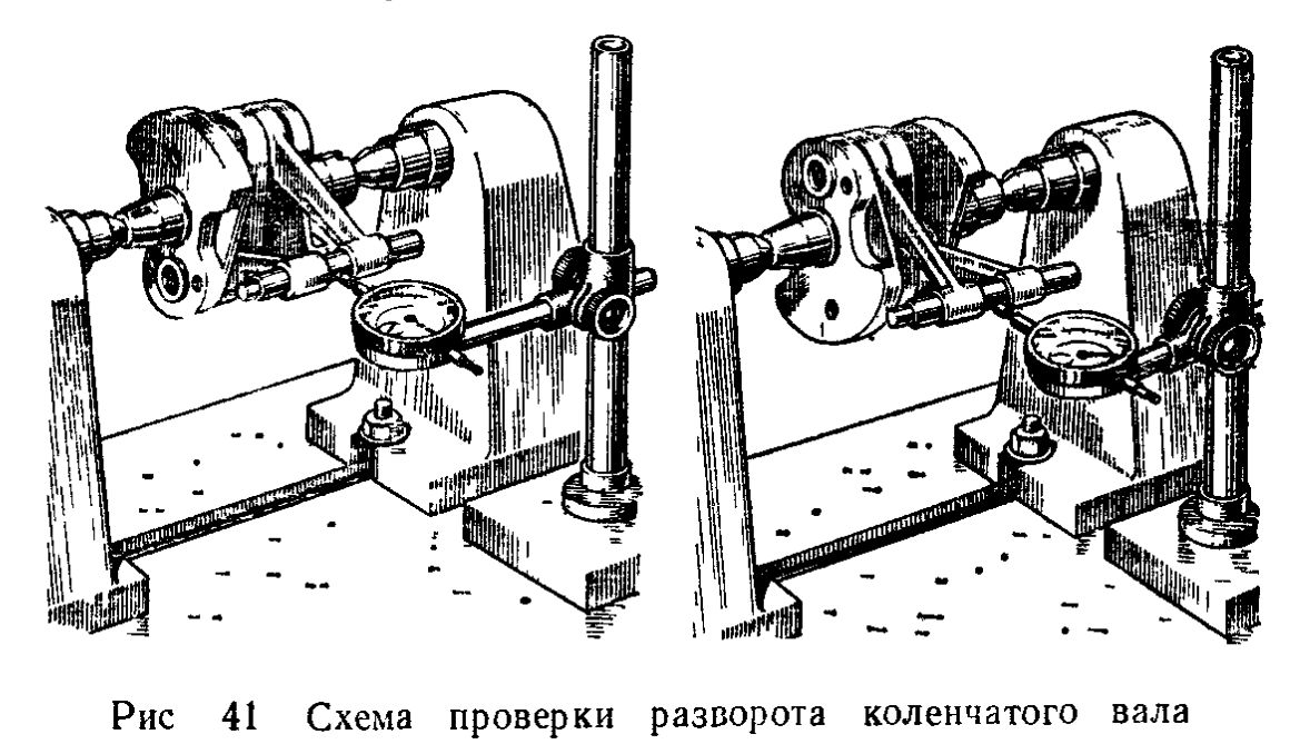

Voihan V... Jos siihen kampuraan tehdään tuo Kotovin lopputarkastus, niin viathan paljastuu heti, nyt ei meikäläinen enää jaksa ymmärtää tätä paskanjauhamista...
Viestit: 8645
Re: K-750 sytys ennakko?
Toveri Kotovin opit...
Kampuran tarkastus
Kampuran tarkastus
Kampuran tarkastus.jpg (164.33 KiB) Katsottu 8043 kertaa
Niin. Tässähän mitataan nimenomaan kammen suoruutta, ei iskunpituuksia. Mikäli mitat ei ole samat, niin silloin on kammen osat pikkasen pois linjastaan, joka sitten tekee sen ettei yläkuolokohdat ole just samalla hetkellä...
Toki saa olla eri mieltäkin, mut miä jätän tämän aiheen tähän...
IC on itäpyöristä paras...
Viestit: 8236
Tuo kootterin video on hyvä ..
Viestit: 736
Liittynyt: 23.01.2013 23:34
jasu kirjoitti:
Lopeta nyt vitussa se länkyttäminen siitä iskunpituudesta. On käyttäny vähän väärää sanaa, ykk:han se vaikuttaa, mutta jos otetaan joku nollapisteeksi, niin voidaan puhua iskunpituudesta. Taidat kuulua listerin kanssa samaan porukkaan.....

Onkos kukaan mittaillut sen keskimmäisen limpun reikäväliä? Jos niiden reikien keskipiste ei ole tasan tarkkaan iskunpituus, sekä tasan tarkkaan tuplaten kiertokangen tapin sekä runkolaakeritapin keskipisteiden väli, niin sitten tuommoista kampea ei saa ikinä semmoiseksi että molempien pyttyjen yläkuolokohta osuisi samaan aikaan...
Jos keskimmäisen limpun reikäväli on pienempi, niin runkolaakereiden kannalta suoraksi naputeltu akseli tekee helposti mainitun viiden asteen eron, jos taasen on isompi niin suoraksi ei sellaista akselia saa ikinä...
Nämä teoriatasolla, ikinä en ole noita mistään tullut mitanneeksi...
