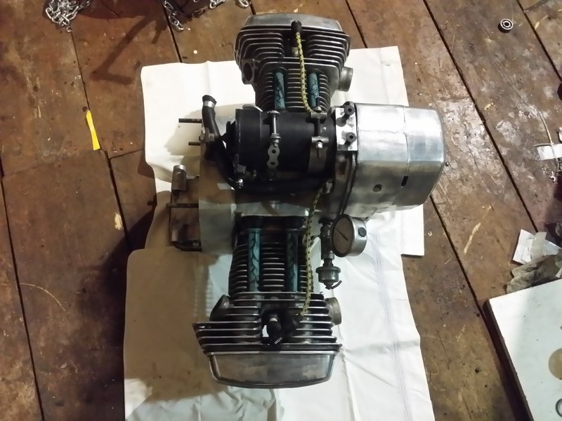

Tuohon 12v laturiin ei taida 6v laturin ratasta saada sopimaan millään vippaskonstilla? Nyt on kyllä tulossa jo 12v laturiin kuuluva ratas jo kun tuossa koitin sovitella tuota 6v laturin ratasta siihen niin se rattaan holkki on ilmeisesti 12v:ssä vähän pitempi? Ja jos pohjaan asti meinaa rattaan tuupata, niin ei koneessa yllä kuin 1/3 osan verran rattaan hammastuksiin, se kävisi varmasti rattaiden päälle, eikä kovin pitkäikäinen ratkaisu olisi..
Kait siihen jonkun jatkopalankin olisi voinut viritellä, mutta eipä tuo ratas kovin kallis ollut.
ilkka
Viestit: 84
Liittynyt: 18.09.2015 09:50
Re: Uudet suonet neepperiin!
Viesti Kirjoittaja ilkka »
12v laturin ratas tuli poimittua matkahuollosta. Moporaattorin levitin pihamaalle ja uusien sähköjen vetely mielessä aloin laturin vaihtoon.
Mutta eipä tuo 12v laturin ratas tuohon uuteen laturiin perkele mene. Tai menee ja menee liiankin helposti. Eli on aivan liian väljä.
Tämän siis tilailin
http://www.osatuonti.fi/fi/tuote/252536 ... -dnepr-12v
Vanha 6v laturin ratas tuohon uuteen 12v laturiin menee jämptisti, mutta vaatisi jonkun prikan pohjalle kun rattaan holkki on liian lyhyt ja kun mutterin kiristelee paikoilleen, niin on juntturassa koko vehje.
Näitähän ootte ainakin jotkut vaihdelleet, niin miten tuo ratashomma on ratkaistavissa?
Mikä ratas tuohon siis kuuluu ja mistähän sellaisia löytäisi? Vai ootteko korottanut jollain prikoilla?
Kuvassa siis upouusi 12v laturi ja vasemmalla vanhasta 6v laturista ratas, joka sopii uuteen laturiin muuten, paitsi että on hiukan liian lyhyt.
Oikeanpuoleinen on tämä tilaamani 12v laturin ratas, joka tuossa yläpuolella olevasta linkistä löytyy. Ja siinä reikä on ihan liian iso, eikä se keinulukitsinkaan ota kiinni.

Veistelin pari sopivaa rinkulaa ja 6v laturin ratas asettui oikein nätisti 12v laturin keulille. Tuon 12v laturin rattaan loppusijoituspaikkaa katselin tuolta järvestä, mutta vielä maltoin mieleni.. Mihinköhän laturiin se lienee sopiva? Täältä sais sellaisen nyt halavalla..
Pikkuisen joutui hivasemaan sähköraspilla laturin pöytää matalemmalle ja piti sahailla myös laturia paikoillaan tönäävän tuuppaarin kiinnitysmutteri jotta 12v laturin hiukan pulleampi takapää mahtui sinne asettumaan ja sai laturin suorana tuutattua paikoilleen. Joten ei se siihen tosiaankaan mene suoraan, vaikka joka paikassa näin lukeekin.
Ja nythän vanha panta ei tietenkään enää mahdu paikoilleen ja seuraavana onkin vuorossa kiinnitysvälineistön luominen.. Olishan se nyt ollut ennenkuulumatonta, että olis joku mennyt heti helposti ja sujuvasti. Siihen tuupparin mutterin kohdalle voisi varmaan porailla mutterille jenkaa, jotta saa jotain topparia laturin perään.
Ja minä kun jo haaveilin aamusella, että kun viimoinen osa tähän motskarin sähköjen uusimiseen liittyen saapuu, niin huitaisen palikat paikoilleen ja käynnistän njeepperin n.tunnin kuluttua ensimmäisen mutterin veivauksesta.. :lol:
Onko lataussäätimelle jossain sopiva nurkkaus? Vai pitääkö nikkaroida joku teline?

Laturi paikallaan, kärjetön sytkä ja puola paikallaan. Upouudet imukurkutkin tuli laitettua hapertuneiden tilalle.
Uusia piuhoja en vielä vedellyt kun aattelin ensin, että saankohan noita härveleitä pelaamaan..
Säätimelle löytyi paikka vanhan säätimen kohdilta kun hiukkasen muovaili. Laturin säädettäväksi pannaksi sopi iso letkukiristin, vedin vaan poikki ja porasin pulteille reiät päihin. Saa hienosti kiristeltyä. Laturiin takatuupparia en vielä laittanut, mutta taoskelen pikku kiekuran jonka laitan kiinni laturin yläpuolella olevaan "kiinnikelevyyn"(siis se jossa sivuvaunun etukiinnikekkin on, mikä hänen nimensä sitte ikinä onkin).
Laturi meni kohdilleen ihan kohtuullisin ponnisteluin, säätimellekin arvoin piuhat ilmeisesti ihan oikein :pray:

Omassa K:n moottorissani se hammaskosketus ainakin muuttui, kun pannan kiristi kiinni. Aikansa hakemalla sopiva kohta löytyi ja löin laturin runkoon ja jakopäänkoppaan kohdistusmerkit, josta kiinnipysymisen tilannetta voi tarkastella. Laturin hammasvälys oli tietenkin helppo tutkia optimaaliseksi, kun moottori oli pöydällä ja jakopää auki. Maasto-olosuhteissa säätö tietenkin hieman suurpiirteisempää.
Onko se laturi nyt kierretty aikeaan suuntaan, hammaskosketusta säätäessä?
ilkka
Viestit: 84
Pyörän takaa katsottuna vastapäivään kierretty.
Laturi tosiaan pelaa hyvin ja ujellus hävisi kokonaan kun annoin vähän löysiä.
Millaisia lukemia pitäisi laturista tulla ulos? Kierroslukuja en osaa sanoa. Tyhjäkäynnin säätelin nyt siten, että latauksen merkkivalo juur sammuu tyhjäkäynnillä, eikös se niin ole hyvä? Silloin siis laturi on ainakin pelissä mukana ja silloin jo hiukan hidastaa akun tyhjenemistä.
Tyhjäkäynnilllä 6-8v näyttää mittari.
Hatusta arvioituna ajossa keskimäärin pidettävällä kaasulla näyttäisi suoltavan sellaista neljäätoista volttia ja vähän reilu. Isoilla kierroksilla menee hiukan yli 15. Yli 16v ei taida edes mennä. Ihan hanikka tiskissä en koittanut, mutta oliskohan tuossa laturissa niin ettei se tuon 16v yli edes tuota?
Hyvä idea tuo kohdistusmerkkien laittaminen koppaan ja laturin runkoon :clap:
