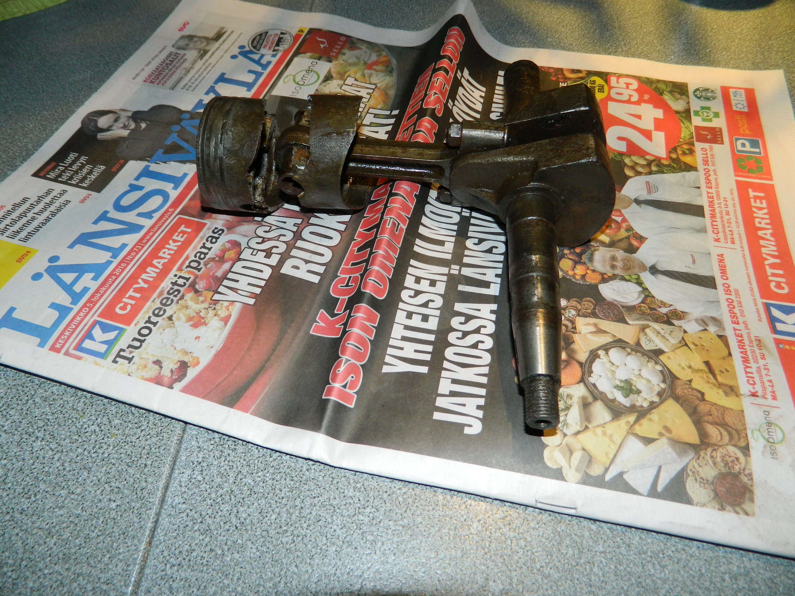

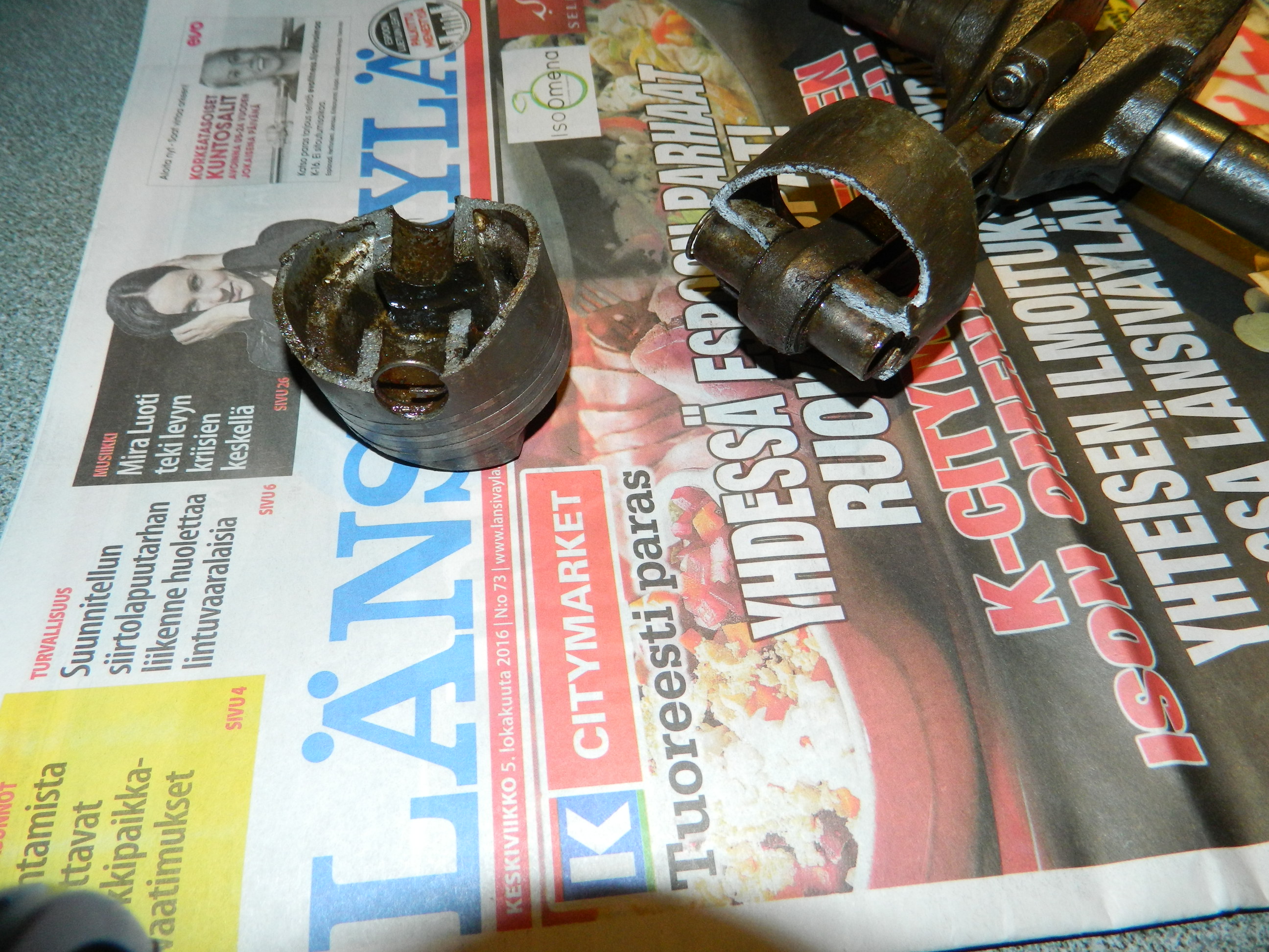

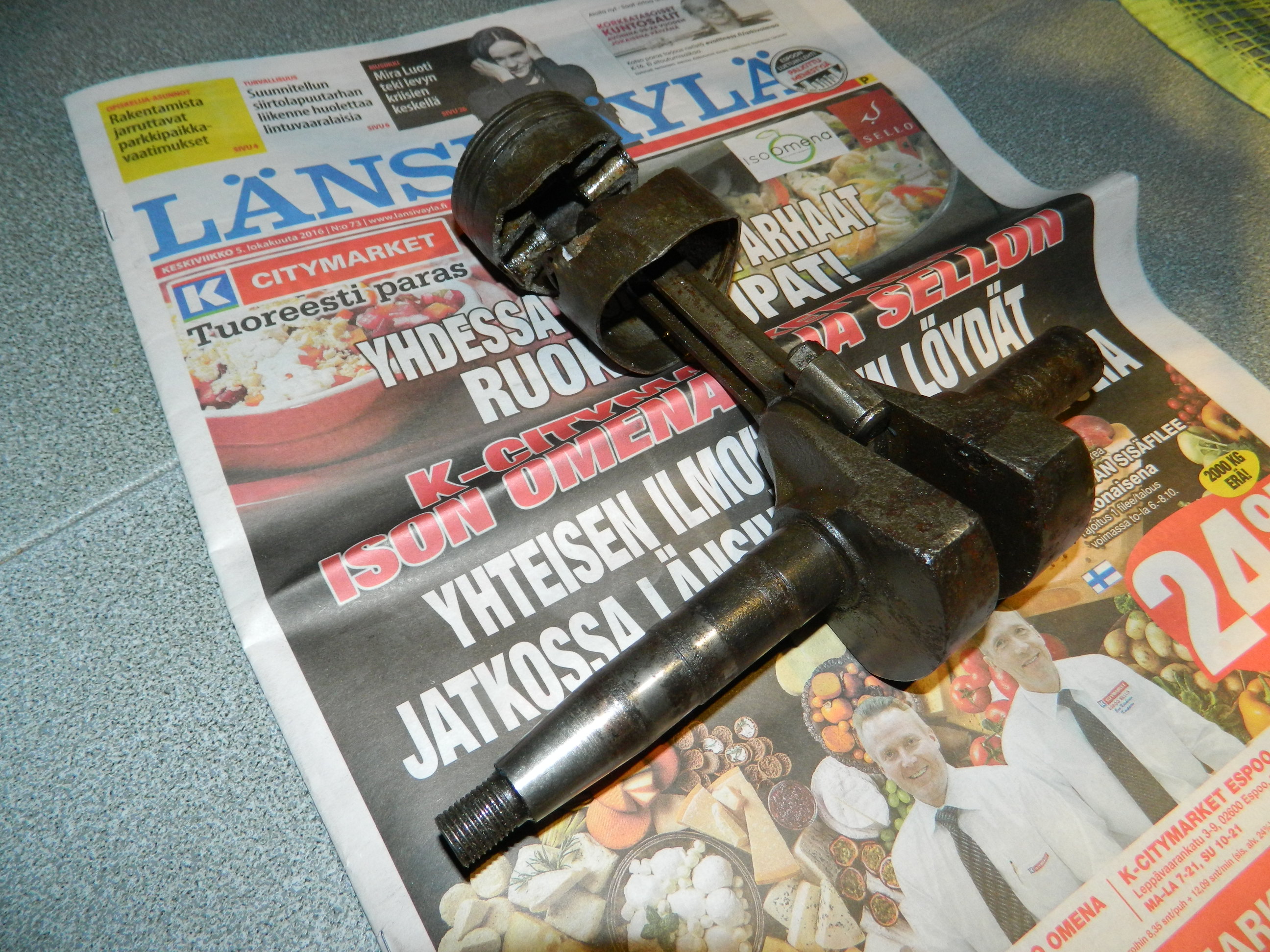

No nyt on mäntä irti... ja ihan totaalisesti.
Rakensin hienon ulosvetimen lattaraudoista ja raudankappaleista. Veto tapahtui limppujen juuresta ulospäin kahdella M12 pultilla kiertäen. Niks, naks, lähti tulemaan ..mutta sitten kuului POKS.
Elikkä paskaksi vaan.
Onko kellään uutta mäntää ?
Mercury 3.9 hp vm 1965... uudemmatkin kuulemma käy.

Jälkiviisana olisi pitänyt tehdä, kuin aiemmin aioin, eli sitkeemmin ees taas vatkausta... Voimalla tulee näköjään vaan tuhoa.
Mutta on tuo mäntä aika syöpynyt, renkaat kanssa. Pytty jonnin verran.... ...kele kyllä se vielä olisi toiminut. Ei se niin paskana ollut.... kele..kele..kele.

Se mun ulosvetimeni oli kyllä aikas nerokas.... voimaa kuin pienessä Dneprissä. Simppeli mutta yksinkertainen laitos.
Voimaa vaan oli ehkä liikaa.
Kaksi lattarautaa joihin porasin alapäähän 20+ mm reiät ja pujotin ne kampuran akselin päihin. Näiden lattisten yläpäissä 12 mm reiät joiden varaan 60 mm holkki ja pultti ja joka sitoi lattaraudat yhteen. Holkin alle tymäkkä lattis ( 8 x 60 mm ) jonka päihin väänsin M12 jengat. Näihin pultit jotka painoi sitten lohkoa vasten asetettuja rautoja vasten kampuraa ylöspäin. Em. 8 x 60 lattis kyllä vääntyi jonnin verran ennen kuin "Snapple Crackle POP"ilmiö syntyi.

Nelitahtikoneesta mäntä olisi ehjänä lähtenytkin, mutta nestepaineelle ei kanavien alla painetta männälle enää saa.
Ja..... vituttaa ihan tarpeeksi, ei tarvi kertoa että kuis olisi pitänyt. Se on jo rikki ! Paitsi..oppia ikä kaikki.,

Ei olis uskonu että se noin katkeaa, kun kumminkin jo lähti liikkumaan.

Purin konetta vielä lisää... aikas surkeelta näyttää. Kaikki "musta"rauta on syöpynyt enempi tai vähempi piloille. Pystykselin spoorit yläpäästä liki kadonneet, vesipumpun stefojen kohta yhtä perunapeltoa. Vaihteiston rattaat ja laakerit umpiruosteessa, vaihteensiirtimen akseli umpijumissa... ohjauskahvan sisäakseli yhtä puuta ulkokahvan kanssa.
Katkojan kärjistä ehjänä lähinnä se bakelliitiosa, sytytyspuolan peltilevyt ruoste turvottanut liki vappuviuhkaksi. Varaosakärkiä ja puolia mulla kait on...kärjet ainakin, puola taitaa olla eri mallia---- kait. Niitä kun tehtiin kahta mallia. Phelon ja Scintilla... ja se kärkien päällä oleva suojalevy puuttuu.... joku tehnyt aiemmin remonttia ja unohtanut sen.. kele.
Ihan kuin ko kone olisi ollut 30 vuotta kuusen alla lappeellaan ...... ja niinhän se on ollutkin.
Mutta vesipumpun siipipyörä oli ehjä..... kumi notkeaa ??? ihme juttu.
Voipi olla että ko kone päätyy "museooni" ns. toimimattomana näyttelyesineenä.... toimivien 15, 22 ja 50 hp Mercuryiden ( Valkoiset Merc 150 -61, 200- 62 ja musta Merc 500 - 78(?)) jonon jatkoksi.
