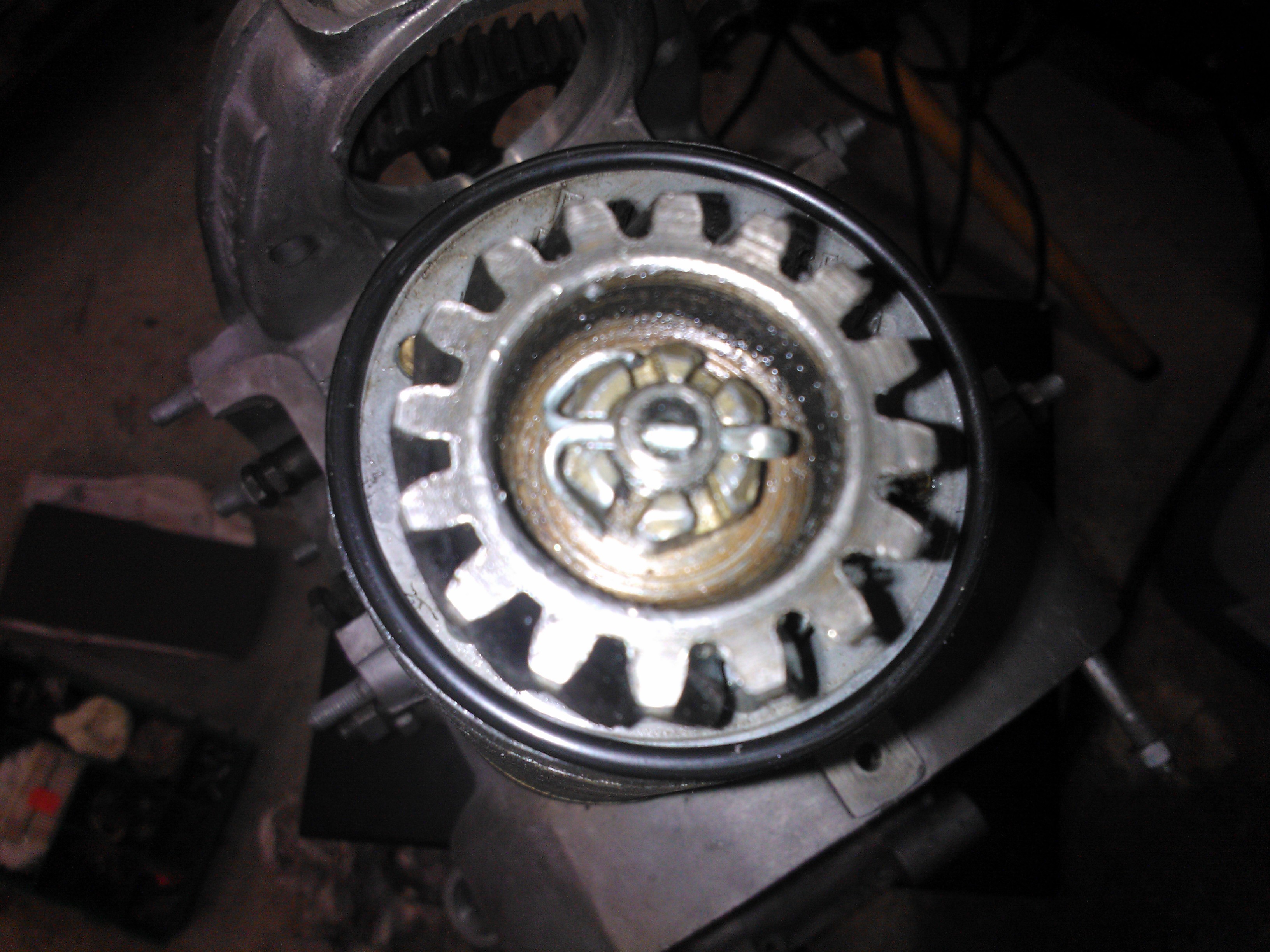

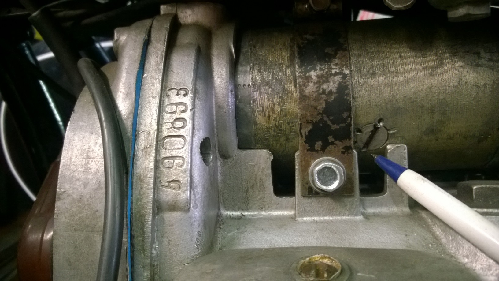

Jos kone on irti, niin olen sen laturin aseman tarkistanut ja merkinnyt ilman jakopäänkoppaa. Siellähän tahtoo hieman olla epäsymmetrisyyttä niissä rattaissa, ja siksi ilman koppaa ja useilla kierroksilla mitattuna saa sellaisen keskiarvon millä välys on oikea. Jos hommasta ei tahdo oikein tulla mitään ,ja jakorattaiden välys on kumminkin ympäri oikein, niin silloin vaihtaa toisen laturin rattaan ja kokeilee uusiksi. kun sopiva välys löytyy niin meisto laturin kuoreen/lohkoon ,jolloin säätö ulkoisesti osuu oikealle kohdille myöhemminkin ilman arvontaa.
Re: Laturin hammaskosketukset
Itse opin välyksen säädön "kantapään kautta", eli vedin liian kireälle ja muutaman kilometrin ajon jälkeen ankkuri katkesi. Huomioitavaa tuossa liian kireälle vedossa on huomattava ulina, joka laturista silloin kuuluu.
Tee niin kuin MATTI neuvo, eli ota keula auki ja totea silmällä että välys on oikea (samaa luokkaa kuin kampuran ja nokka-akselin rattaiden). Sitten lyöt tuurnalla merkkiviivat lohkoon ja laturin kylkeen, eikä sitä sen koommin tarvitse miettiä. välillä aina vilkaiset, että merkit on kohdillaan.

MATTI kirjoitti:Jos kone on irti, niin olen sen laturin aseman tarkistanut ja merkinnyt ilman jakopäänkoppaa. Siellähän tahtoo hieman olla epäsymmetrisyyttä niissä rattaissa, ja siksi ilman koppaa ja useilla kierroksilla mitattuna saa sellaisen keskiarvon millä välys on oikea. Jos hommasta ei tahdo oikein tulla mitään ,ja jakorattaiden välys on kumminkin ympäri oikein, niin silloin vaihtaa toisen laturin rattaan ja kokeilee uusiksi. kun sopiva välys löytyy niin meisto laturin kuoreen/lohkoon ,jolloin säätö ulkoisesti osuu oikealle kohdille myöhemminkin ilman arvontaa.
Näinkö merkintä? varalatureihin myös merkinnät valmiiksi.

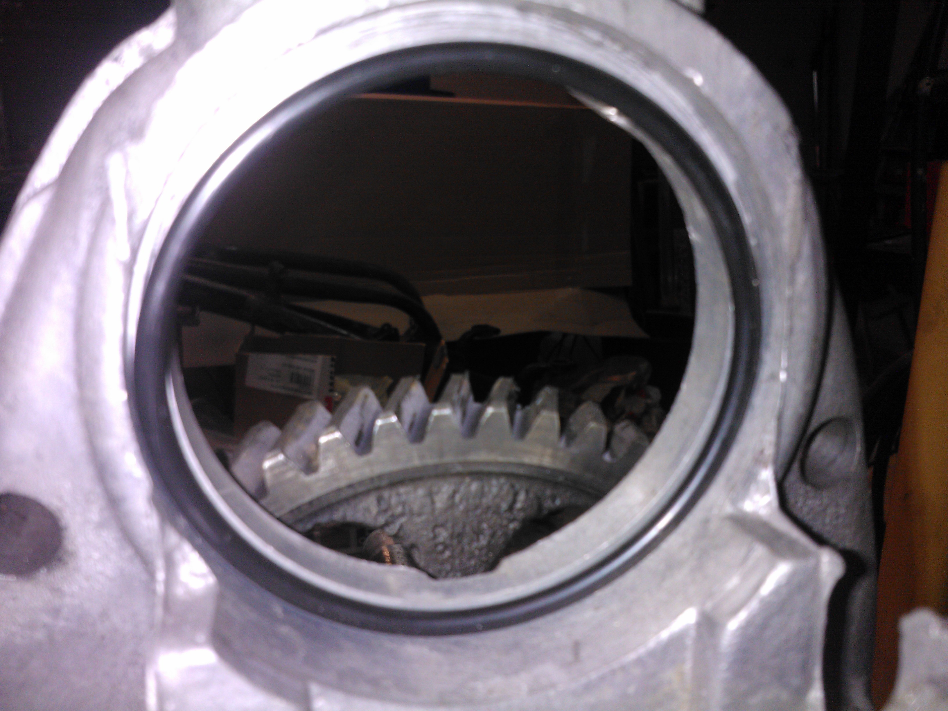

Ei tää oikeesti ole vaikee. 12V olen säätäny just nuin jäähdytysropelista liikuttelemalla ettei kanna mistään kohtaa. Ottahan se kai enemmän aikaa ku tolla äänellä säätö, mutta en tienny että noinki voi tehdä. Kun olen päättäny että nyt on hyvä, merkki siihen ja sitte pidetään siinä.
6V kanssa olen näpänny etupään auki (tai se on ollu auki milloin mistäki remppasyystä) ja säätänyt tällöin rattaan silmällä katsomalla. Sitte merkannu kohdan.
