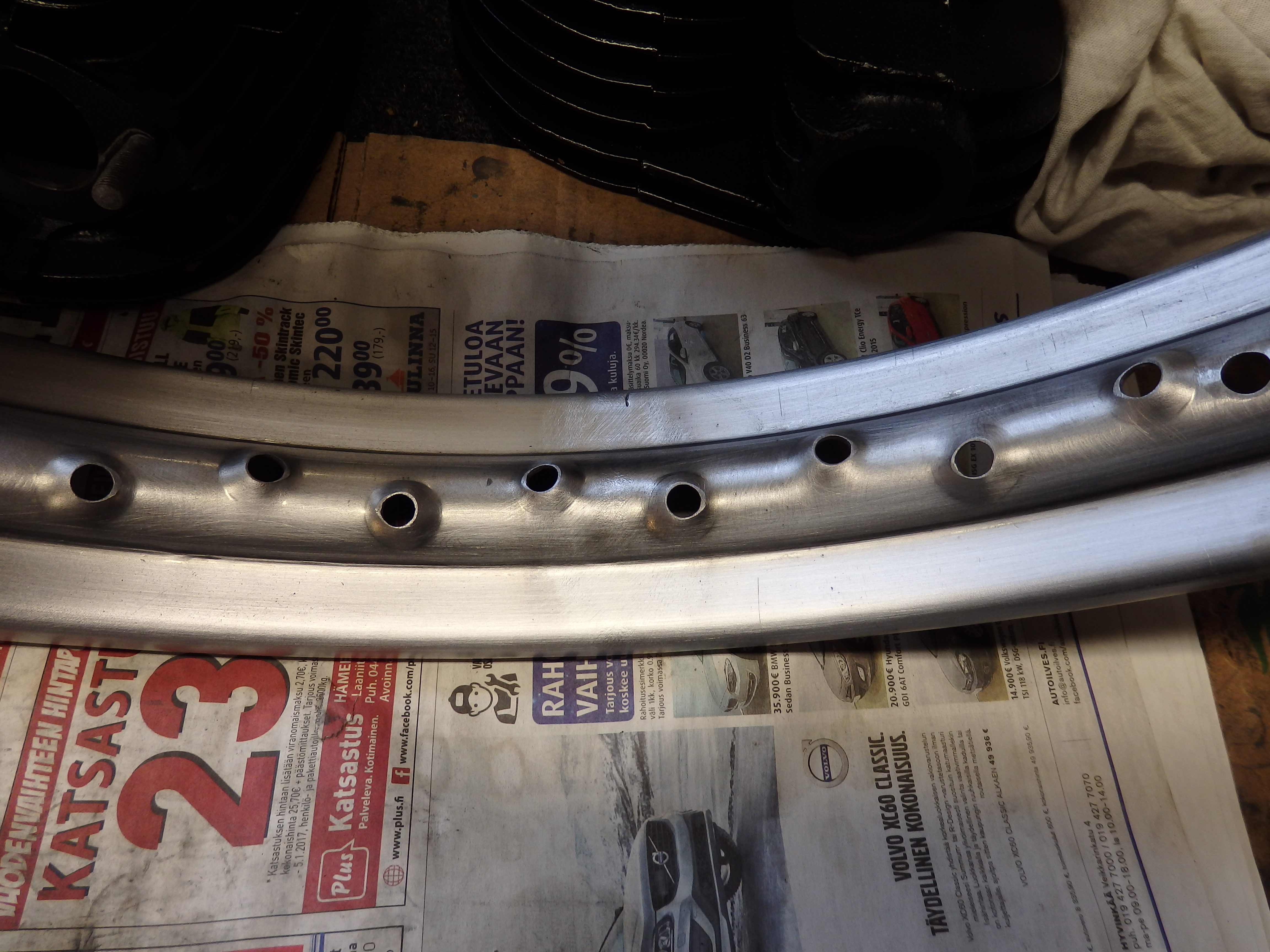

Nämä Radaellin kehät sopii tasanapaan, eli uuden mallin Uralin alunapa sekä KMZ navat. Ainoastaan Uralin piparinapaan nää ei mene. On useampi jo koittanu.
Piparinapaan ei ole helposti saatavana laadukkaita kehiä. Pinnojen porauksen suunta on BMW tyyli 30-luvulta. Tapa hävisi lännestä kai jo toisen maailmansodan jälkeen. Saksasta vois vintage BMW harrastajien kautta löytyä uustuotantona. Italiasta tehtaalta kun kysyin niin tuumasivat että tuu rekalla hakeen takaoven lastauslaiturilta - he pyöräyttää muutaman sadan erän spesiaali porauksella :mrgreen:

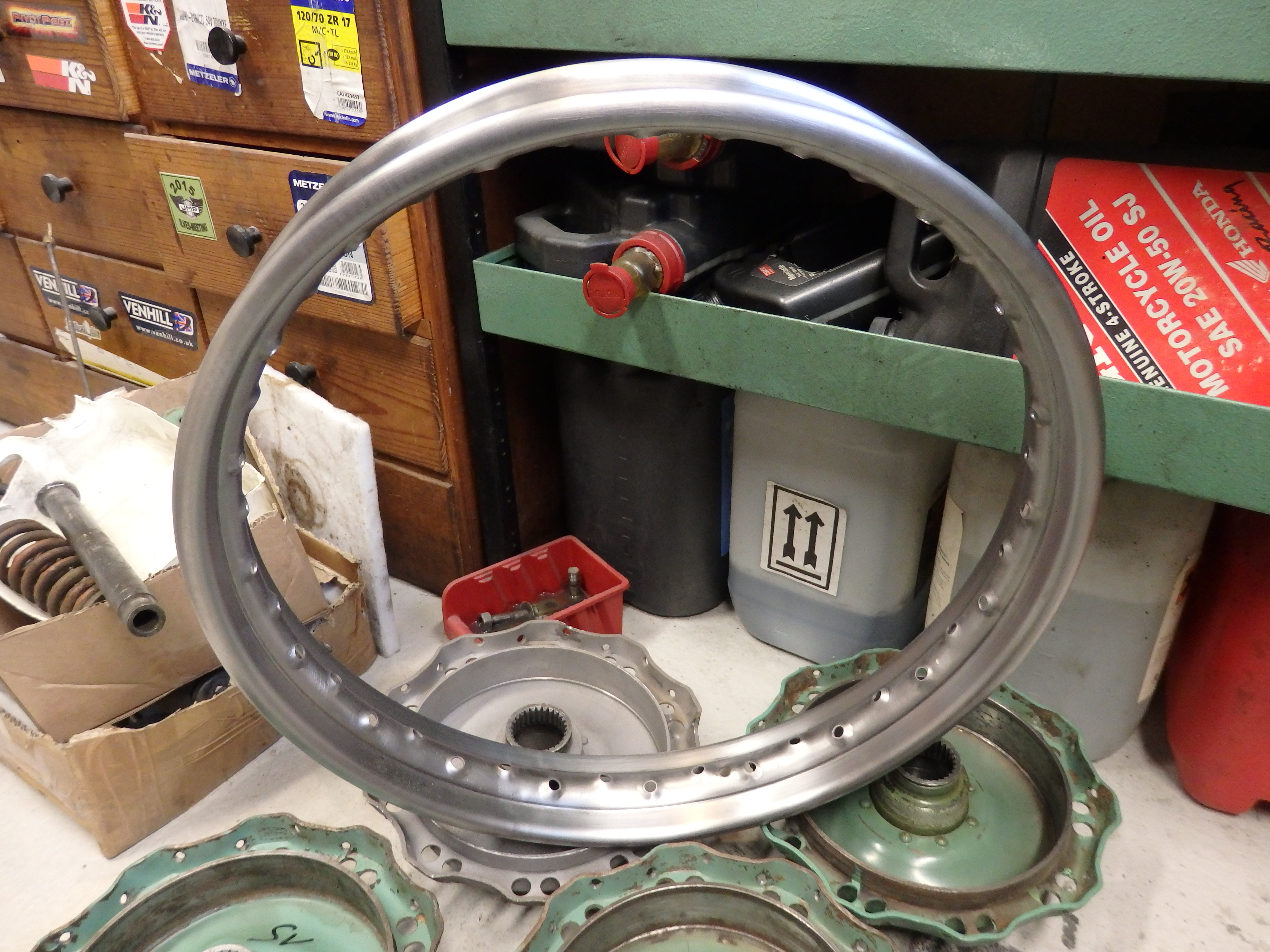

Täys navoissa nepparit ja uudet uralit , on pinnojen jako vannekehällä mallia B (muistaakseni) ja puolinavoissa Wanhat bemarit ,ural teräksinen "piparinapa" mallia A (saattaa olla että muistan väärin päin , mutta ei sen väliä) Piparinavassa pitää venttiilin jälkeisen pinnan (myötäkelloon) lähteä etuvasemmalle, kun B mallissa lähtee etu oikealle.Selvennys vielä ..silloin katsotaan ns. sisäkuminpuolelta eli ulkokehältä sisäänpäin..

Kehä sopii Uralin napaan (siihe piparimalliseen missä on lyhyet ja pitkät pinnat). Tää muinanen BMW vintage tyyli periytyi IMZ puolelle aikonaan ja lännessä siitä luovuttiin jo ajat sitte. Piparikehän pinnalähdöt sojottaa siis eri tavalla ku normi vanteissa. Laji on vaikee.
KMZ leirissä on käytetty aina normaali "brittijakoa". Samoin ku Uralin uudemmat alunavat on normaali pinnauksella. Näitä on jokapaikasta saatavilla.

Kumma kyllä mulla dneprissä ja uralin piparinavoissa on samalla jaolla kehät kaikissa vanteissa...eli A napa.

ei se ole kumma..täysnapaan sopii molemmat vanteen mutta pipariin vain sen vanne, eli sulla voi olla kaikki vanteet piparin vanteita jos on nepparin(k.n) täysnavat ja loput uralin pipareita...

Mulla on varastolla näitä uuden tyypin EU kehiä, Radaellin tekemiä. Ei mee mitenkään vakio mittasilla pinnoilla piparinapaan. Useempi seppä on kokeillu.

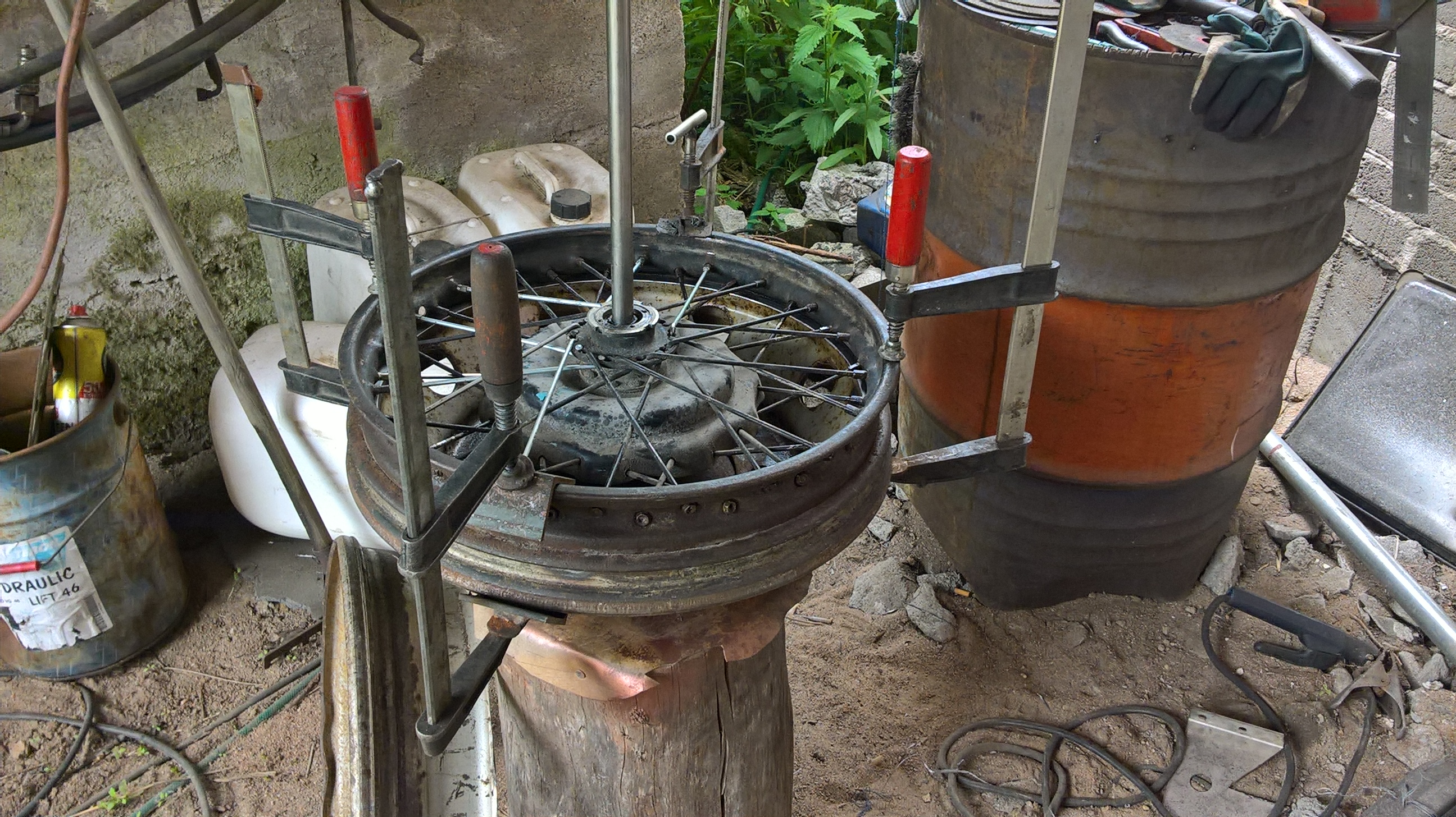

Meinasin jo tilailla uusia valsseja, mutta luettuni tän vitjan aattelinkin oikoa noita vanhoja. Eihän tuosta ota erkkikään selvää mikä käy mihin. Koitin täältä foorumiltakin tutkailla noita vannejuttuja mutta ovat niin pirun hajallaan mikä missäkin. Saihan niistä kuitenkin vähän osviittaa.

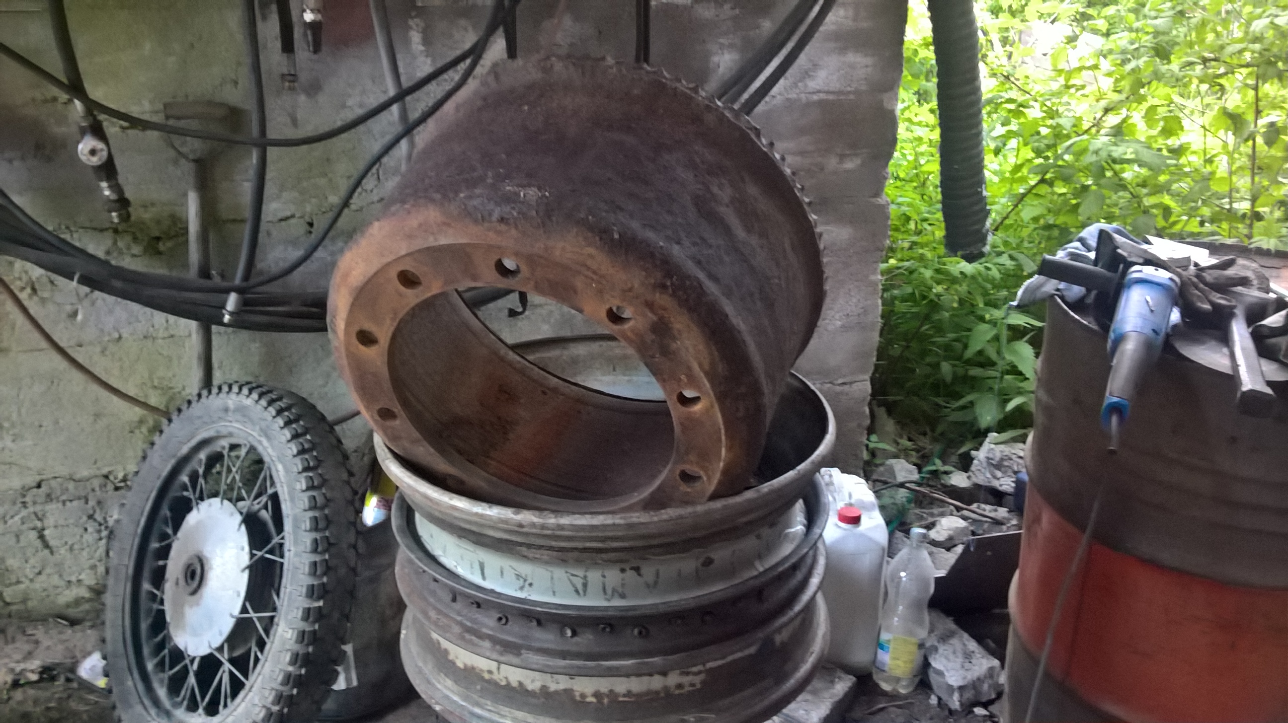

Pyyhkäsin tommosen oikaisu/pinnausjigin vanhasta kuorma-auton peräkärryn 19,5" vanteesta (jarrurumpu oli toinen vaihtoehto). Se sattuu niin hyvin mitoilleen, kun vetää sen poikki sopivasta kohdasta. Ei tarvi sorvissa ottaa kuin muutama oikaisulastu. Se on senverran rankkaa tekoa, että kärsii prässäystä ja vasaran paukuttelua. Kyllä tuo kokeiluvanne (pinnat löysällä) pyöristyi melkoisesti prässäyksen ja paukuttelun ansiosta.Milleissä.
Samaa kalikkaa voi sitten käyttää pinnausjiginä. Tuo on tuo pinnaaminen meikäläiselle aika uutta hommaa, näköjään on hyvin maltilla tehtävää hommaa.

Se siitä. Mutta tuo pinnaaminenhan ei ookkaan mikään Amerikan ihme. Siinä jigissä kannattaa näköjään vaan ottaa löysät pois ja asetella muuten kohdilleen. Sen jälkeen jigi pystyyn ja vannetta irti jigistä jotta pyörii mukavasti. Senjälkeen vaan pyörittelee, seurailee vanteen ja jigin (sorvattuna suhteellisin jämptti) välistä ilmarakoa ja sivuheittoa ja kirrailee sen muikaisesti. Reilun vartin vatuloinnin jälkeen oltiin molemmissa noin millissä, sivuheittoa varmaan vielä vähemmin. Miulla ei oo ikinä ollu noin hyvää vannetta, jos sitä vielä kehtais hifistellä, niin siitähän tulis täydellinen.
Nyt pitää kuttua kaikki kylän kierosilmäiset oikomaan silmiään. Nimittäin, kun muutaman minuutin tuijottaa täydellisesti pyörivää vannetta, niin siinä silmätkin suoristuu.
Tää on kyllä omasta mielestäni niitä onnistuneita juttuja. Tuossa kun pikkuhiljaa tekee noita rengasjuttuja, niin samalla oikoo vanteet, mahollisesti jotain pientä pintäkäsittelyä ja lopuksi rummun sorvaus. Perfect. Niin, ja kun noita valssejakin sattuu olemaan alun toistakummentä, eli ei rahallisesikaan mikään pikkujuttu (meikäläisen rahoissa)

Joo. tossa illalla kun alko vettä tiputtelemaan, niin aattelin opetella tuota vannehommaa. Otin yhen vanteen nurkasta ja vähän mittailin. Pystyheitto 4,5mm (varmaankin syy siihen nurkassa oloon). Aattelin huvikseni kokeilla ilman mitään prässäyksiä ja takomisia saako siitä mitään. Muutaman nortin jälkeen pääsin pystyheitossa 2 milliin. Se on meikäläisen mittapuun mukaan nippa nappa ajettava vanne, riippuu sitten renkaan pystyheitosta. Sivuheitto on ihan simppeli vetää sinne alle 0,5mm. Se on vaan se liitoskohtaa mikä siellä hannaa, Ei muuta kuin prässin ja moskan kautta pinnaukseen ja heitot vähintään alle 1mm.. riittää miulle.
Viestit: 736
Liittynyt: 23.01.2013 23:34
Re: Vanteet
Sadepäivä. Jatkoin aamulla harjoittelua. Löysäilin ne illalla kirraamani vanteen pinnat. Olihan se siellä parissa millissä mutta pinnojen tiukkuus ei ollut enää missään suhteessa toisiinsa. Eli siinä ois varmaan käyny niinku Ilkka kirjoitti, pinna poikki/ tuhat kilometriä. Sitten pakotin sen vanteen siihen jigiin ja vasaroin sitä. Vanhana sirkkelinterän takojana tuo takominen on niin tuttua hommaa, äänestä kuulee missä on kiree kohta. Siihen vaan naputtelua, kyllä se siitä venyy. Sitten vaan pinnoista löysät pois siinä jigissä. Tein siihen jigiin semmosen jalan jotta sen voi kääntää pystyyn. Siinä vaan sitten pyörittelyä, ilmaraon seuraamista ja kiristelyä. Tuo jigi on ihan uskomaton apu aloittelijalle. Vanteesta saa heti "kokonaisvaltaisen käsitytksen" ja ymmärtää heti mitä pitää tehdä. Ja sitten kun silmällä näkee suoraan ilmaraosta kiristyksen vaikutuksen.. .. saatanan helppoa.
Jos meikäläisen pitäisi pinnata samanlaisilla vermeillä kuin ammattilaiset, niin siitä ei tulisi jyrin kyrpää..
Noita heittokellojahan ei tarvi tossa varsinaisessa hommassa ollenkaan, sen näkee jo silmällä kun vanne on hyvä. Virittelin nuo tuohon vaan lopputarkastelua varten..... jumaliste, alle millin ja komeesti, täyttää Torkkeli-standardin..
