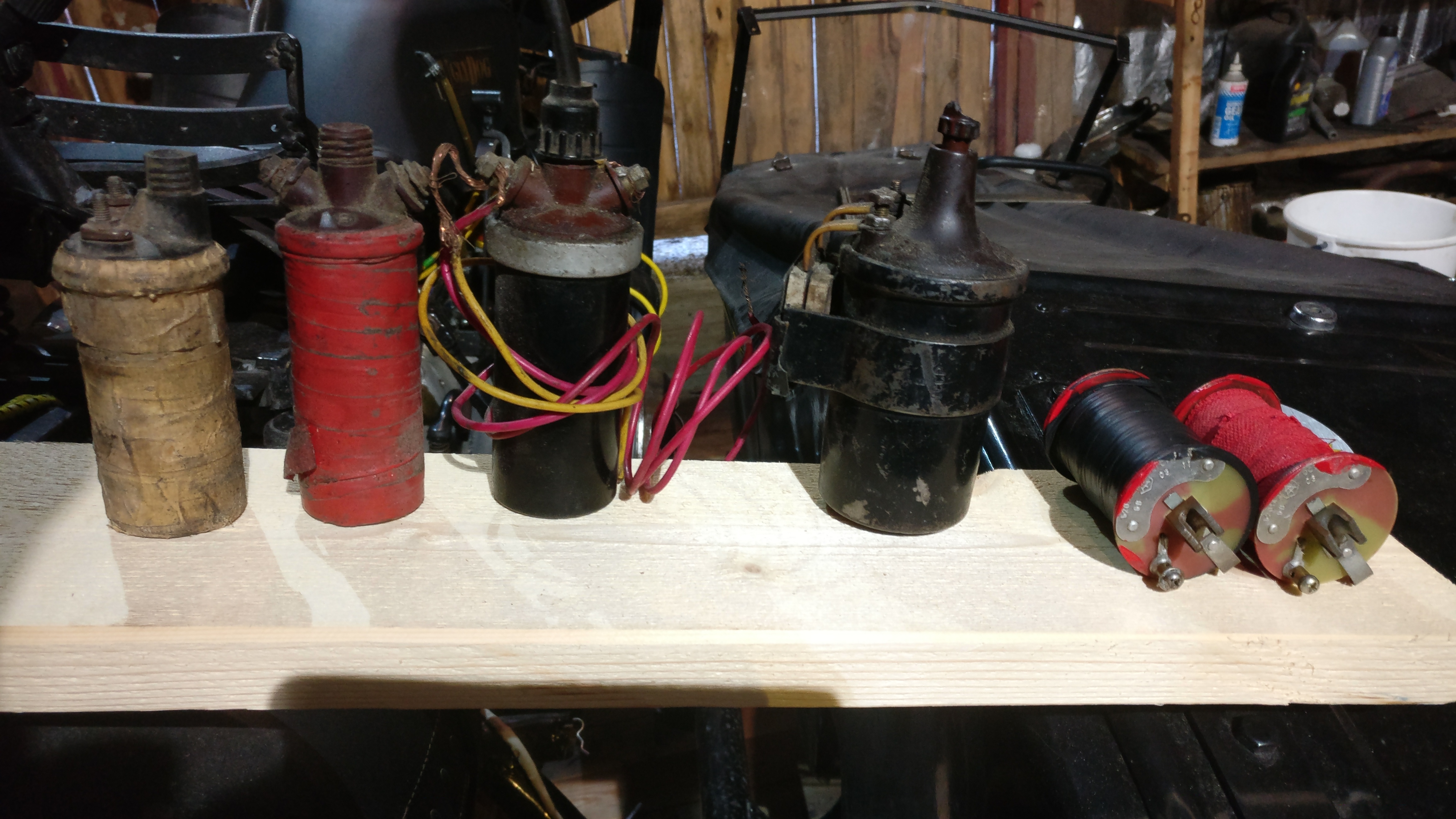

Mulla ehkä vois olla. Tarkistan illalla miten nuot muuten tarkistetaan että toimiiko?
Tuossa on mun 6v puolat noista tuplista en oo satavarma onko 12 vai 6v
