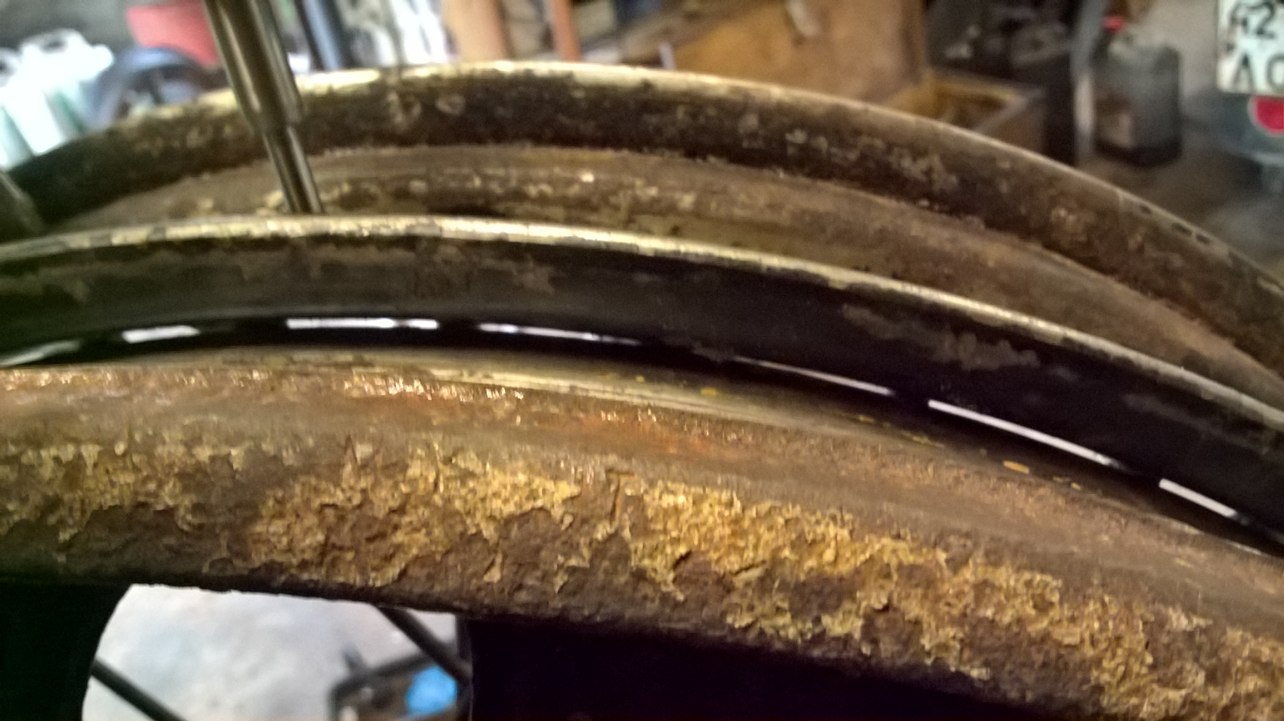

Meinasin jo tilailla uusia valsseja, mutta luettuni tän vitjan aattelinkin oikoa noita vanhoja. Eihän tuosta ota erkkikään selvää mikä käy mihin. Koitin täältä foorumiltakin tutkailla noita vannejuttuja mutta ovat niin pirun hajallaan mikä missäkin. Saihan niistä kuitenkin vähän osviittaa.
Pyyhkäsin tommosen oikaisu/pinnausjigin vanhasta kuorma-auton peräkärryn 19,5" vanteesta (jarrurumpu oli toinen vaihtoehto). Se sattuu niin hyvin mitoilleen, kun vetää sen poikki sopivasta kohdasta. Ei tarvi sorvissa ottaa kuin muutama oikaisulastu. Se on senverran rankkaa tekoa, että kärsii prässäystä ja vasaran paukuttelua. Kyllä tuo kokeiluvanne (pinnat löysällä) pyöristyi melkoisesti prässäyksen ja paukuttelun ansiosta.Milleissä.
Samaa kalikkaa voi sitten käyttää pinnausjiginä. Tuo on tuo pinnaaminen meikäläiselle aika uutta hommaa, näköjään on hyvin maltilla tehtävää hommaa.
Ois yks kysymys. Saako ammattimies tommosesta umpipaskasta uralin vanteesta pelkällä pinnauksella hyvän? Sitä pystyheittoa kun tuntuu välillä olevan jotenkin epäloogisesti. Sen takia aattelin ensin koittaa pyöristellä noita valsseja, jos sen jälkeen ois sitten aloittelijallakin paremmat mahdollisuudet onnistua.

Joo ei...ei siis saa pinnaamalla paskaa vannetta kirittyä pyöreäksi..kyllä vanteen pitää lähtökohtaisesti olla pyöreä ja liitos linjassa. Sitten pinnauksella offsetti oikeaksi ja rihtaamalla heitot pois ja pinnat samaan kireyteen. Hyvältä ja tukevalta näyttää metsurin koneet,,peukku!

Jätä nyt jumalauta ne ferkut rauhaan, eihän niihin saa pinnoja kuin rälläkällä. Ois kyllä yhet belaruksen etuvanteet, sopis paremmin tyyliin. Ite kun rakentelet sitä wv-juttua niin tarvisit varmaan oikein läskin heawy-dutyn takarenkaan. Jäi nimittäin senverran silppua ja soiroa siitä 19,5-tuumaisesta jotta niistä vois tehä siulle semmosen 6-tuumasen läskin taakse. On vielä varaa sipaista pois pari lastua sopivaan rengaskokoon.jopesa kirjoitti:Jos sulla on mahdollisuus tommoissia muotteja tehdä niin hommaa Te20 vanteita ja hitsaa paksummat pinnat muotissa kiinni tulee varmastoi myyntihitti
Se siitä. Mutta tuo pinnaaminenhan ei ookkaan mikään Amerikan ihme. Siinä jigissä kannattaa näköjään vaan ottaa löysät pois ja asetella muuten kohdilleen. Sen jälkeen jigi pystyyn ja vannetta irti jigistä jotta pyörii mukavasti. Senjälkeen vaan pyörittelee, seurailee vanteen ja jigin (sorvattuna suhteellisin jämptti) välistä ilmarakoa ja sivuheittoa ja kirrailee sen muikaisesti. Reilun vartin vatuloinnin jälkeen oltiin molemmissa noin millissä, sivuheittoa varmaan vielä vähemmin. Miulla ei oo ikinä ollu noin hyvää vannetta, jos sitä vielä kehtais hifistellä, niin siitähän tulis täydellinen.
Nyt pitää kuttua kaikki kylän kierosilmäiset oikomaan silmiään. Nimittäin, kun muutaman minuutin tuijottaa täydellisesti pyörivää vannetta, niin siinä silmätkin suoristuu.
Tää on kyllä omasta mielestäni niitä onnistuneita juttuja. Tuossa kun pikkuhiljaa tekee noita rengasjuttuja, niin samalla oikoo vanteet, mahollisesti jotain pientä pintäkäsittelyä ja lopuksi rummun sorvaus. Perfect. Niin, ja kun noita valssejakin sattuu olemaan alun toistakummentä, eli ei rahallisesikaan mikään pikkujuttu (meikäläisen rahoissa)

Näitä kieroja kehiä ei ole kyllä moni onnistuneesti korjannu. Kuningaslaji.

Joo. tossa illalla kun alko vettä tiputtelemaan, niin aattelin opetella tuota vannehommaa. Otin yhen vanteen nurkasta ja vähän mittailin. Pystyheitto 4,5mm (varmaankin syy siihen nurkassa oloon). Aattelin huvikseni kokeilla ilman mitään prässäyksiä ja takomisia saako siitä mitään. Muutaman nortin jälkeen pääsin pystyheitossa 2 milliin. Se on meikäläisen mittapuun mukaan nippa nappa ajettava vanne, riippuu sitten renkaan pystyheitosta. Sivuheitto on ihan simppeli vetää sinne alle 0,5mm. Se on vaan se liitoskohtaa mikä siellä hannaa, Ei muuta kuin prässin ja moskan kautta pinnaukseen ja heitot vähintään alle 1mm.. riittää miulle.

Sadepäivä. Jatkoin aamulla harjoittelua. Löysäilin ne illalla kirraamani vanteen pinnat. Olihan se siellä parissa millissä mutta pinnojen tiukkuus ei ollut enää missään suhteessa toisiinsa. Eli siinä ois varmaan käyny niinku Ilkka kirjoitti, pinna poikki/ tuhat kilometriä. Sitten pakotin sen vanteen siihen jigiin ja vasaroin sitä. Vanhana sirkkelinterän takojana tuo takominen on niin tuttua hommaa, äänestä kuulee missä on kiree kohta. Siihen vaan naputtelua, kyllä se siitä venyy. Sitten vaan pinnoista löysät pois siinä jigissä. Tein siihen jigiin semmosen jalan jotta sen voi kääntää pystyyn. Siinä vaan sitten pyörittelyä, ilmaraon seuraamista ja kiristelyä. Tuo jigi on ihan uskomaton apu aloittelijalle. Vanteesta saa heti "kokonaisvaltaisen käsitytksen" ja ymmärtää heti mitä pitää tehdä. Ja sitten kun silmällä näkee suoraan ilmaraosta kiristyksen vaikutuksen.. .. saatanan helppoa.
Jos meikäläisen pitäisi pinnata samanlaisilla vermeillä kuin ammattilaiset, niin siitä ei tulisi jyrin kyrpää..
Noita heittokellojahan ei tarvi tossa varsinaisessa hommassa ollenkaan, sen näkee jo silmällä kun vanne on hyvä. Virittelin nuo tuohon vaan lopputarkastelua varten..... jumaliste, alle millin ja komeesti, täyttää Torkkeli-standardin..
Joo. Tuli tuossa vaan mieleen kun mittailin noita heittoja paskasta vanteesta. Hattua pitää nostaa sille mankelimestarille joka tekee paskasta vanteesta manklaamalla pyöreän. Jos esim 60mm matkalla on millin pystyheitto (niin kuin kuvan vanteessa oli), niin millä vitun rissoilla sen saa oikaistua... ei millään.. sula mahottomuus. Ja sitten kun ajattelee hommaa ihan maalaisjärjellä. Turret on tehny soikiovanteita yli puoli vuosisataa... vinosilmät ties kuinka kauan.. ym..ym. Eivät saatana ole älynneet kolmea nylon-rissaa, jotta niistä sais pyöreitä. No, patentti on varmaan myyty sieltä Stormista Eurooppaan ja sen ansiosta saadaan nykyisin täysin pyöreitä EU-valsseja.
