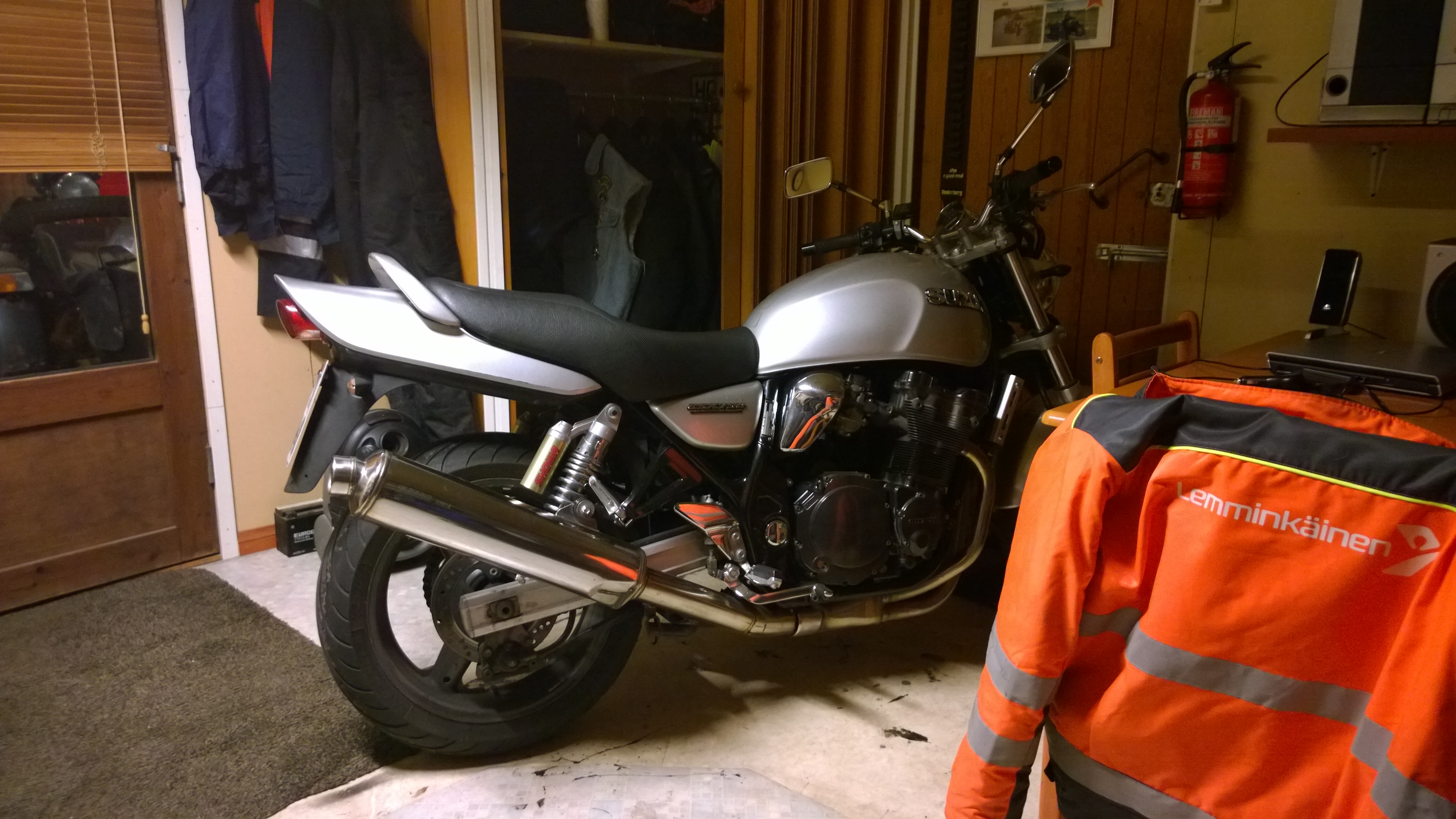

Bilikan taustapeili tuntuu olevan vallan suosittu näissä itäpyörissä...
:shifty:

Itelläkin on bilikan taustapeili :lol:
Eivät ainakaan ole hinnalla pilattu, 5€ kpl :lol:
Siinä varmaan syy miksi ovat niin suosittuja, ja ovathan ne alkuperäisen näköisiä!

Siittä bilikan peilistä saa ihan kelevollisen,kun laittaa taustan täyteen sikafleksiä tai silikoonia. Ei tärise ihan niin palijo.

Minä taas otin bilteman peilistä peililasin irti ja liimasin alkuperäisen päälle,
On painoa riittävästi, vallankin kun peilin kiinnitys varteensa on varmaan jonkun virolaisen maasepän tekemä.
Alkuperäinen peili oli aivan suoraa lasia eli näkyvyyskulma melko rajallinen.

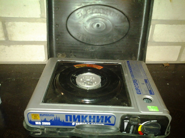

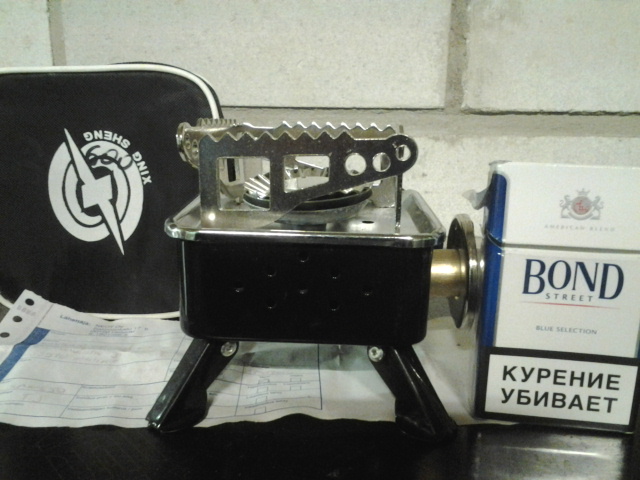

löysin ensosta tälläisen pienen retkikeittimen.
entiseen verratuna todella pieni.

Raatteen tien museossa oli vielä pienempi. Muistaakseni käpy- ja risukäyttöinen.
