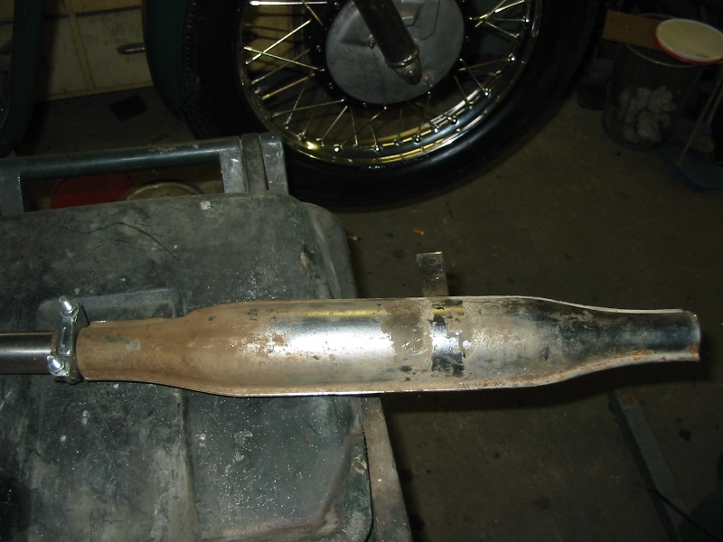

Joo..nyt alkaa olla parhaat tähän mennessä tehdyt putket nepukassa. Ne on kevyet , äänet on todellisuudessa pehmeämmät ja äänentasolla matalammat kun mitä tuo kameran mikki toistaa, ja sokerina pohjalla kaikki tehot tulee koneesta ulos ja kaasun vastaavuus on nopeaa.
Ne on tehty näin..
kuvan mukaisesta vaimentimesta leikataan 1mm katkasulaikalla sen vaimentimen huonompikuntoiselta puolelta pinnistä ko. puolen pellin paksuuden verran , jolloin pinniin jää vielä tasoon osa ko.posken peltiä tasopinnalle. Leikataan yhden puolen pinnistä em. tavoin koko pinnin matka ja toisesta saman puolen pinnistä vain supistusosan pinnistä, eli toisesta reunapinnistä jätetään keskellä oleva osuus leikkaamatta.
Nyt voi vaimentimen avata kun simpukan ja poistaa sisältä alkuperäisen tukkosen "peräpuikko" vaimenninosan. Puhdistetaan vaimentimen kuori osat niin että pinnin uudelleen liitos on helppoa ja pinnat siihen malliin että voi suorittaa maalaukset. Katkastaan esim. motonetin vaimennin reikäputkesta sen mittainen pätkä putkea joka vastaa juuri sopivasti vaimentimen kuorien supistusosan säteeseen, eli käytännössä jää n. 5..6 cm putkien päiden sisäpuolelle. Merkitään reikäputken paikka vaimentimen kuoriin , ja porataan toiseen avattuun kuoriosaan n,6..8mm reikä siihen kohtaan että voidaan tulppahitsata reikäputki myös kiinni toiseen vaimennin poskeen kun posket on liitetty uudelleen kasaan. Kääritään taas, esim. motonetin autokäytön vaimenninvillaa ilmavasti reikäputken sen osuuden ympäri joka jää vaimenninposkien tilavimpaan osaan. Villaa ei tarvi paljon eikä kannata kääriä liian tiukkaan, vaan kevyesti vaan. Asetetaan reikäputki villoineen merkittyyn paikkaan ja hitsataan reikäputken päät kiinni poskiosaan. Käännetään avattu poskiosa paikoilleen ja lukitaan muutamalla lukkopihdillä yms. oikeaan paikkaa ja hitsataan muutamalla pisteellä kiinni. Hitsataan reikäputki tehdyistä reijistä tulppahitsaamalla kiinni poskeen. Hitsataan tai juotetaan koko leikattu sauma kiinni. Samalla voi alkuperäisen pantakiinnikkeen hitsata somemmaksi kiinnikkeeksi. Kun vaimennin on kasassa sen voi maalata ensin vaikka crc zink värillä joka vaikka uunissa n. 60..80 astetta "poltetaan" pintaan ja sitten hieman jäähtyneeseen kuivaneeseen zink pintaan vaikka Motipin puolikiiltävä akryyli musta. Vaimentimen kiinnityksen jos hitsaa niin kannattaa huomioida että tarkoitus on asentaa vaimennin niin päin että juotettu/hitsattu pinni jää renkaan puolelle ,eli ei näkyviin. ja sitten vaan pöristelelemään...
