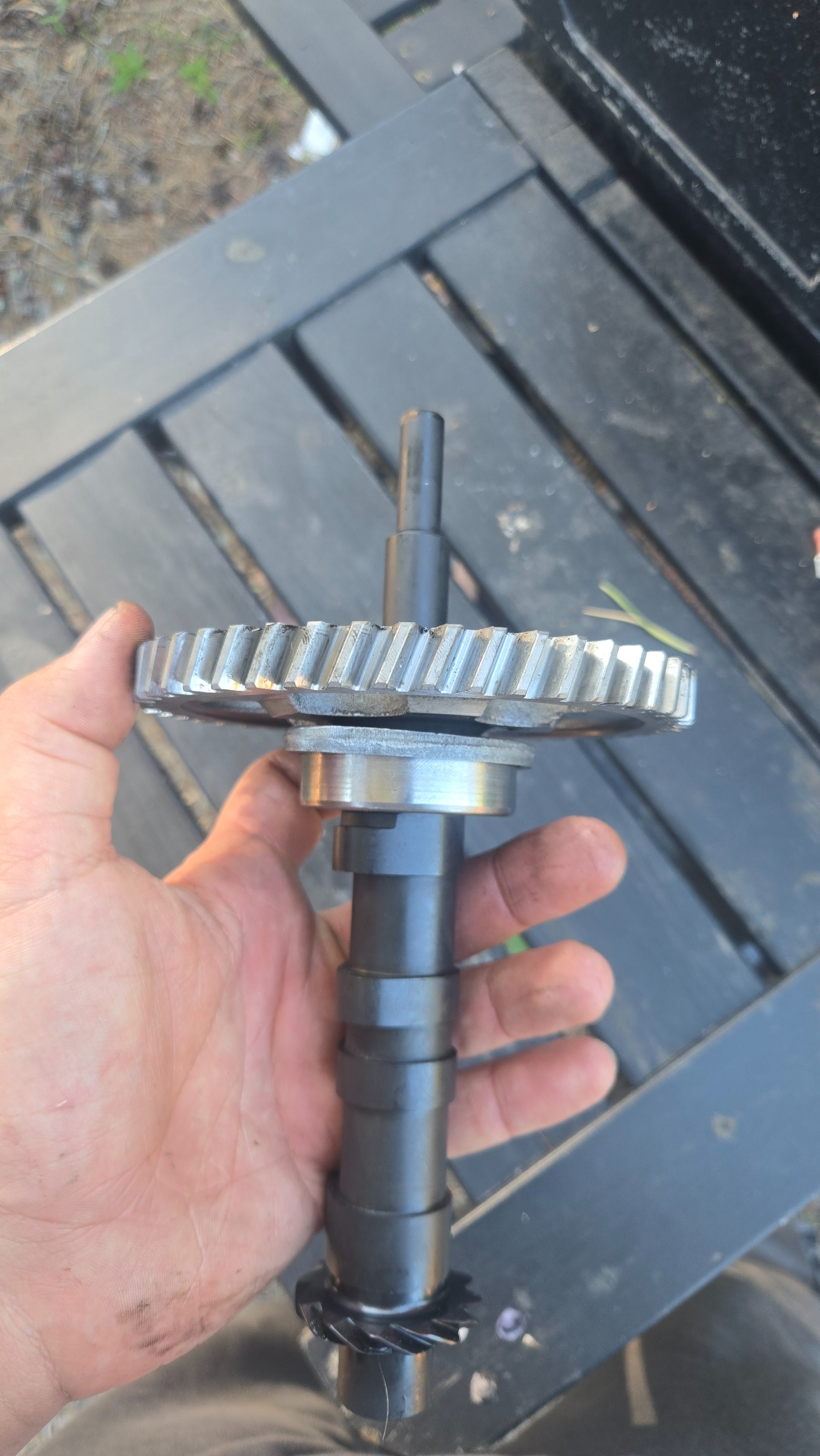

No pränikkä nokka tuli Sasulta, vaan tää Herzogin 0 ratas istuu kamalan väljästi siihen, ihan sormin painamalla meni pohjaan kiilan päälle ja yhtä näppärästi lähti irtikin.
Vanhaan nokkaan se piti ihan prässin kanssa painaa paikalleen ja pois.
En luullakseni tee mitään väärin tämän kanssa, onko vain peli menetetty tämän suhteen?

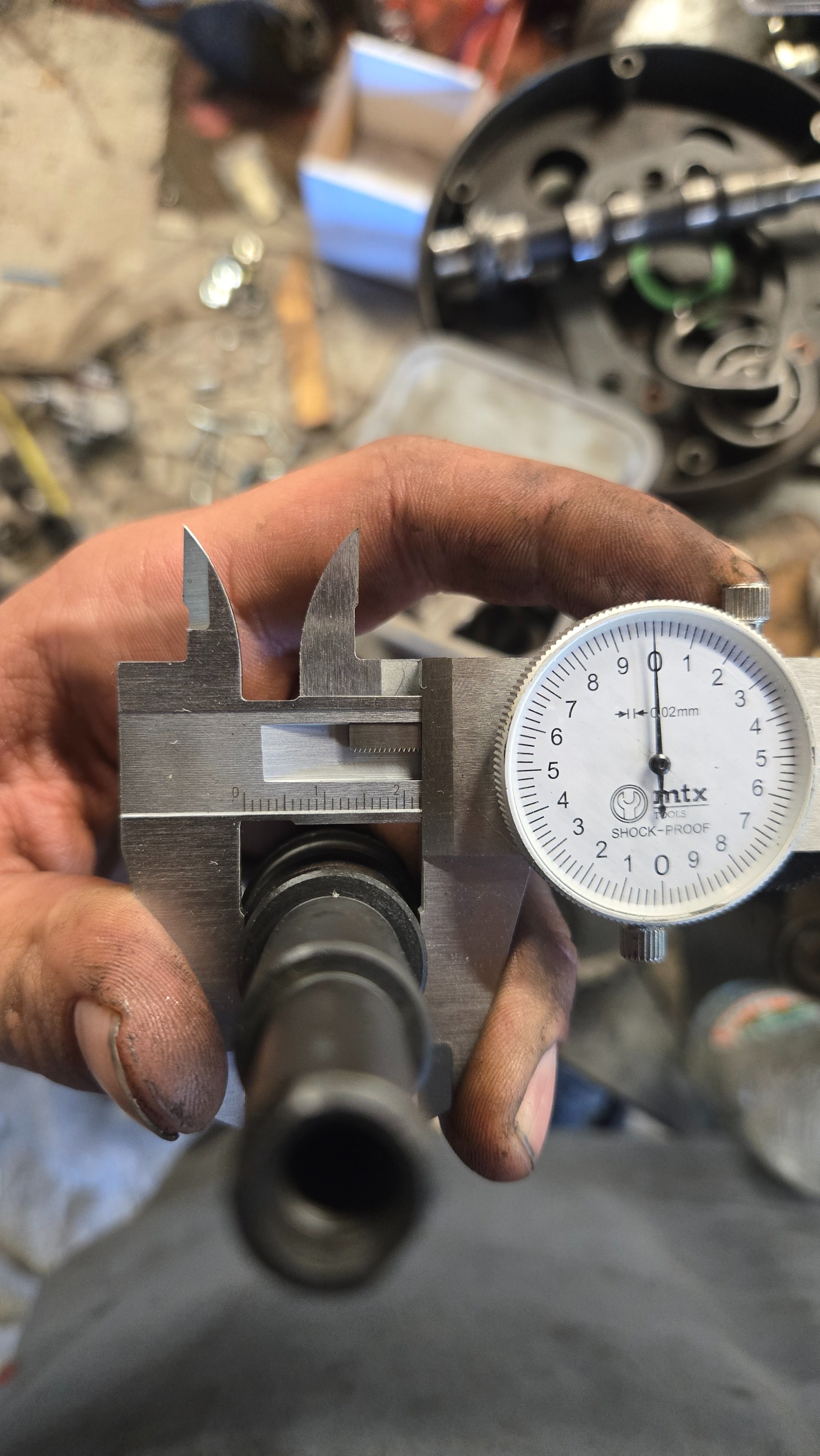

Kyllä tää taitaa olla nokassa väljä.
Tosiaan ratas alkuperäseen nokkaan prässillä jos nyt yritän pohjaan, on piukka.
Mauserilla kun mallailin niin tuo vanha on 22.1mm, uus on aikalailla 22mm prikulleen.
