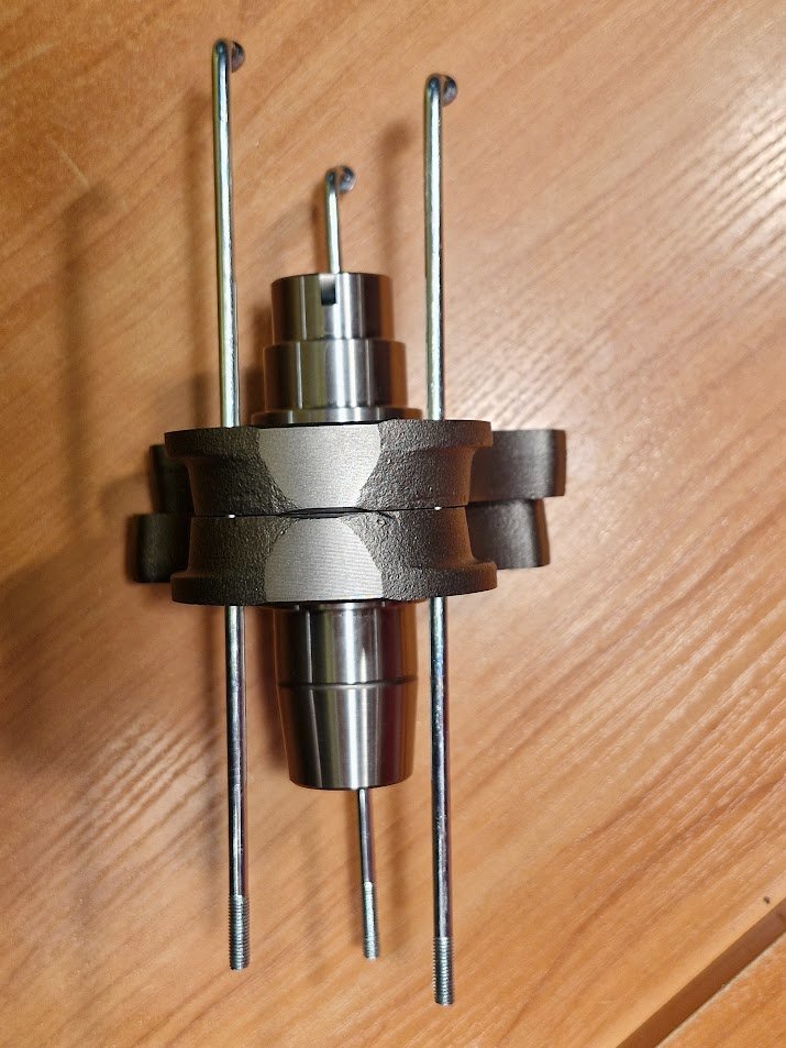

Sasu, laitoit alkukesästä uuden kampuran tutkittavaksi minulle ku kampuran limput eri linjassa sekä tasapaino heittää n.60g.
Tasapainon testaus oli tehty aikaisemmin eli ennen minulle lähetystä.
Purin kotosalla kampuran ja rallissa Kaustisilla kasattiin sekä ihmeteltiin mikä on vialla.
Kasauksella kellotettiin nollaan heitto ja kotovi heitti n.5mm.
Rallissa ei selvennyt minulle missä heittää, en tiedä selvesi jollekin muulle harrastajalle, Sasu toit samanlaisen toisen kampuran jota ei oltu purettu/kasattu suomessa, pähkäiltiin...toki olutta janoon otettiin ja tutkailtiin.
Kotosalla yhtenä iltana menin talliin ja arvelin kyllä kai tämäkin mysteeri selvitettävä ja selvesi.

Oy,n iloksi lisää, kiertokanget,tapit ja laakerit varmaankin menee vielä käyttöön mutta päätylimput semmoiselle harrastajalle joka haluaa muotoilla limppuja kun tasapainoittaa.
Limppuihin ei ole akselit osuneet keskelle.
Valkoisella yhdellä paperiliuskalla kuvattu heitto.

11,48mm reunasta ja toisesta 8,28mm.

kmz.k750 kirjoitti: 12.12.2024 21:40 11,48mm reunasta ja toisesta 8,28mm.
Ihme kämmi :mrgreen:
Mutta ilmeinen syy ku näin miettii jälkeenpäin. Itteä epäilytti josko porauksessa mittavirhe. Nämä tuli EU alueelta, mutta tehty ties missä. Se kuka nämä koneisti ei tienny mitä oli tekemässä.
Varastolla on vielä yhdet irtolimput. Mittaan ja paan kuvat tänne.

Valumuotti on SC-6471 ja samasta aihiosta tehdään sorvissa etu- ja takalimput. Ja kyllä. Nämä ovat samalla lailla keskilinjasta ohi tehtyjä.
Eikä siinä vielä kaikki. Koneistuksen lisäksi myös valun muoto on kaikin tavoin epäsymmetrinen. Limppujen ollessa vastakkain tää tulee näkyviin. Tästä johtuen (syvästi epätieteellisessä testissä), kun kappaleen antaa keinua pöydällä omia aikoinaan, se asettuu aina lopuksi oikealle kieroon.
Tässä on semmone ovela juttu, että vaikka limppu on itessään vemppallaan, niin pareina ollaankin tasapainossa pelikuvasta johtuen. Uralin pinnojen varassa yhdessä keinuen ne haki ittensä suoraan (testaan vielä M6 pulttien kanssa kotona huomenna). Tasapainon täytyy säilyä samana toisen pään 180 käännön jälkeen, vaikka tätä ei pysty enää pöydällä testata.
