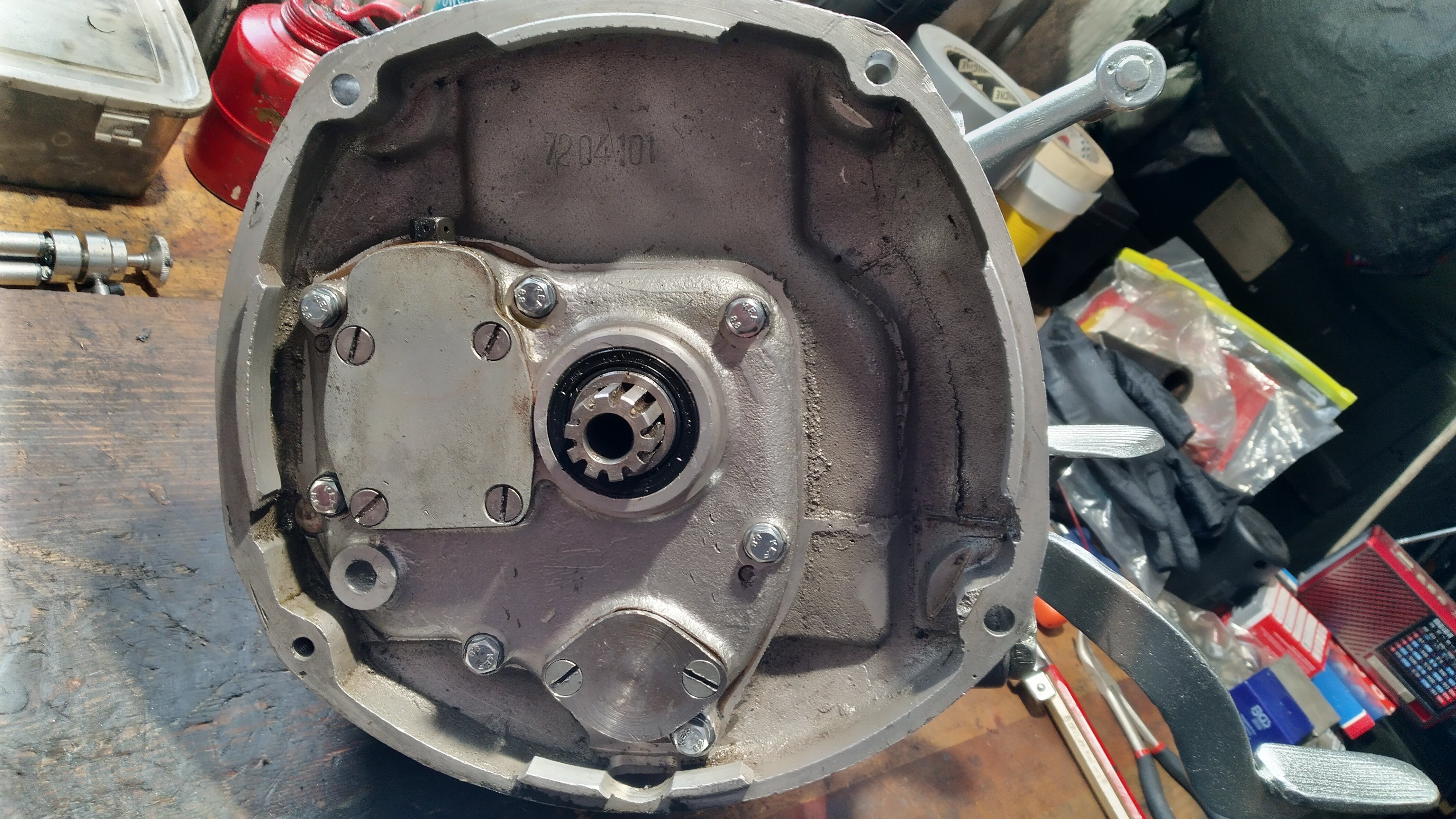

Tuo ämmän 7204 aski on samanoloinen kuin tuo 6204 laatikko, niin siinä ei ole yhteyttä imupuolelle ja askin huohotin on tuossa vasemmalla puolella...
7204 aski edestä
7204 aski edestä

Joo, katsoinkin niistä aiemmista kuvista, että tuossa sinun laatikossa on tuo huohotus järjestetty toisin. Kuitenkin tuolta toisioakselin laakeripesän päältä siinäkin, mutta huohotusnipalla kytkinkoppaan.

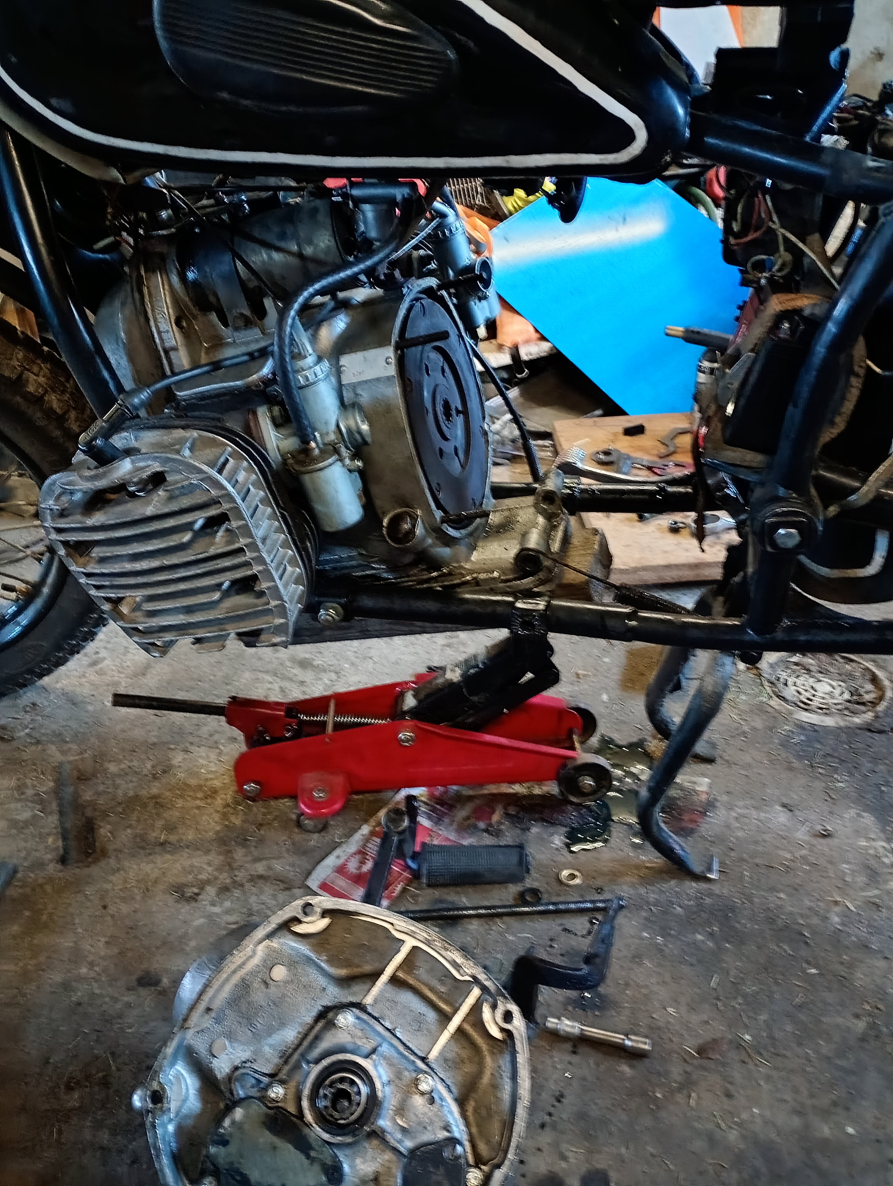

Päätin aamun ratoksi irroittaa askin. Avaan, että näen, mitä se vaatii korjaukseen.

Joo, en shimmannut toision kantta tarpeeksi tiukalle.
Toisio oli päässyt tekemään itselleen vähän ylimääräistä lebensraumia. Nelosen toisioratas ratas oli vähän hilpponut ensiöakselin laakerin ulkokoolin laitaan.
Nelosen toisiorattaaseen oli tullut etureunaan vähän viistettä.
Se päävaurio sitten:
Kolmosella vieraillut hammaspeikko sekä ensiössä, että toisiossa.
Toision kakkosrattaan laakeripinta vähän huonon näköinen, vois mennä jarrusylinterihoonilla tai hiomapaperilla.Toisioakselikin varmaan vielä siistittävissä.
Uusittavaa: laakerit, ensiöakseli, toisiolle kolmonen ja nelonen, mahd. kakkonen.
Uutta tarkkuutta shimmailuun. Ensiön etulaakerin alle pitänee katsella myös prikka, että laakeri tulee syvemmälle pesäänsä.

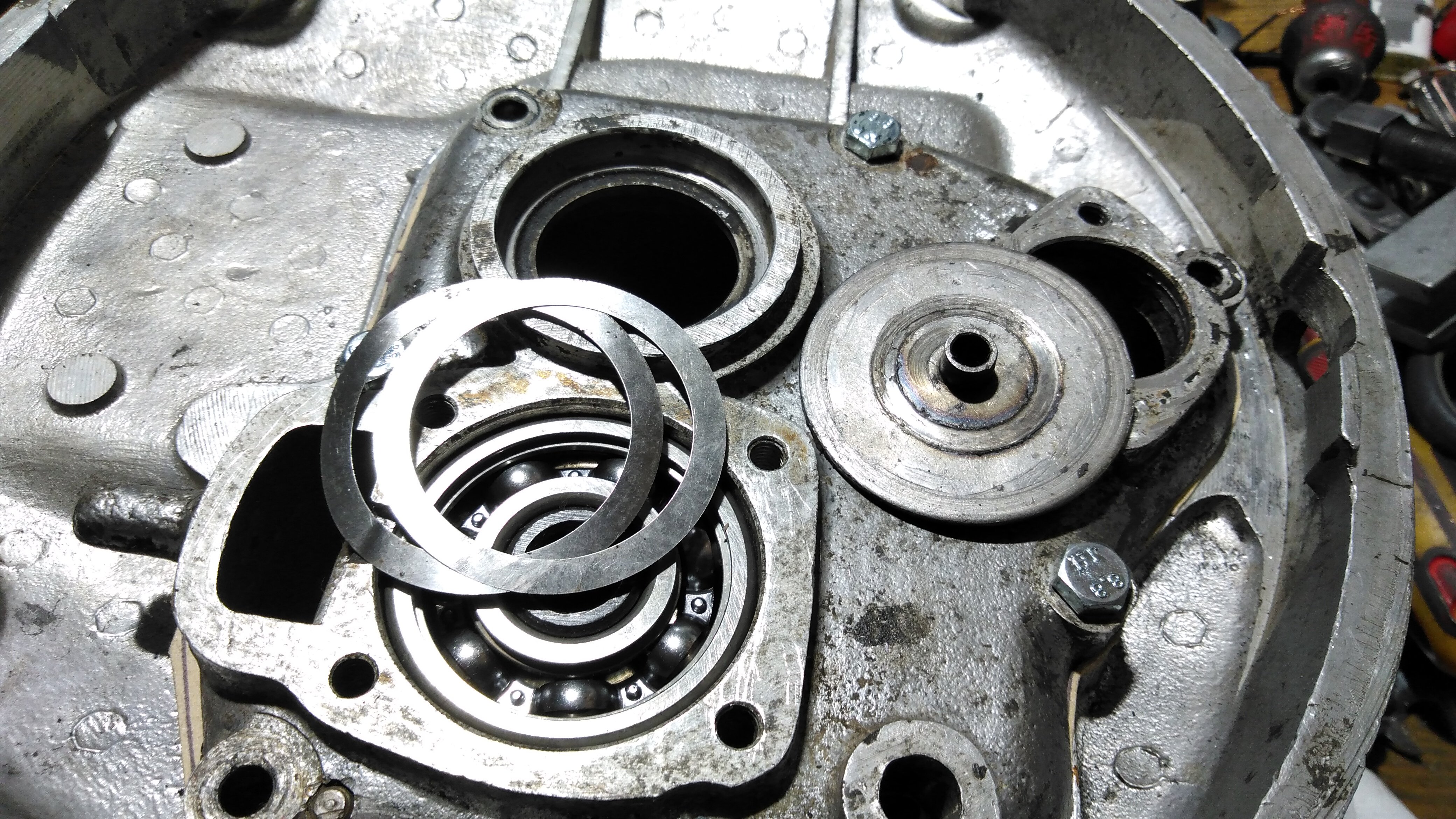

Katselinkin ensiöakselin kanssa koekasatessa(kuva aiemmassa viestissä), että ensiön etulaakeri kurkkii pesästään turhan paljon vaihdelaatikon sisään ja mietin, pitäisikö tuohon vähän lisää pelivaraa järjestää. Olisi pitänyt...

kokeilin ensiöakselia paikoilleen, ei näyttäisi siinä olevan syytä, miksi on tuplatiivisteellä edellinen laittanut kannen kiinni, hyvin asettuu kansi. Kannen laakeripesä on lievästi lämmitettynäkin koputtelutiukka.
Tässä tarkistin vanhoilla laakereilla, sopiiko kansi kiinni. Ihmettelin tässä, miksi edellinen remppaaja oli laittanut 2 tiivistettä askin etukannen alle. Tulee tuo ensiön etulaakeri hyvin, hyvin lähelle ratasta.
